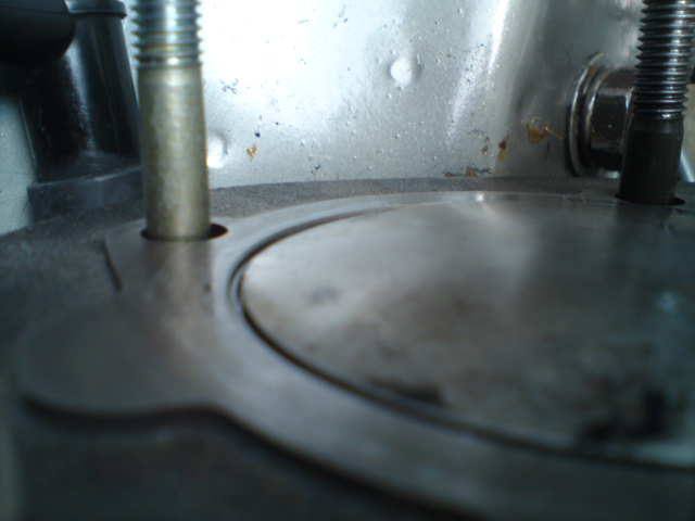

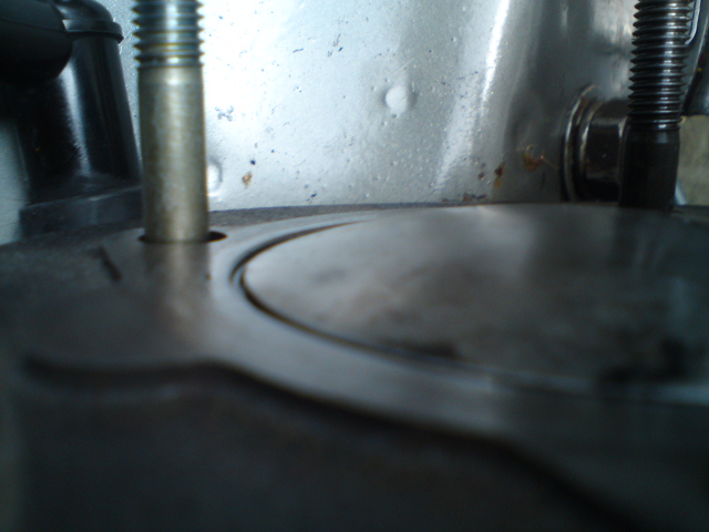

So... Habe jetzt gemessen.
Von Dichtfläche zu Dichtfläche 96,30mm. Ist etwas blöd zu messen bei verbautem Zylinder.
Von der Oberkante Zylinder(Dichtfläche) bis zur Oberkante Überströmer: 47,10mm.
Der Kolben steht weder über noch unter. Ich hab zwei Fotos gemacht:

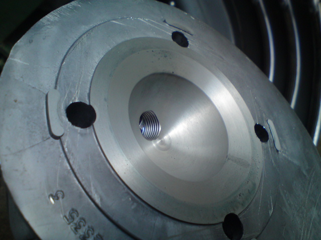

Ich hab auch mal den Kopf fotografiert. Nicht das vom SIP was falsches geliefert wurde!?!
post-29449-013000600 1318003746_thumb.jp
das ist ein kopf für einen neuen GRAUGUSS polini mit 57mm hub und hier steht normal der kolben zurück.
wenn dein kolben bündig ist hast einen ALTEN guss polini oder einen neuen ALU polini.
auf alle fälle hast den falschen kopf oder den falschen zylinder.

Also hab ich einen alten Grauguss mit neuem Kolben(Zwei Ringe)??? Ist das an sich schon ein Problem???
Und was sind jetzt meine Optionen? Kopfdichtung...? Oder ist das jetzt der total falsche Kopf??? Brennraum usw...

Schick den Kopf zurück und lass den Originalkopf vom Gravedigger umarbeiten, nachdem die Steuerzeiten vom Zylinder sind wie sie sollen.

ich würde eine 1.5mm fudi verbauen und den auslass etwas höher ziehen.
finde die überströmzeit schwaberei unnötig....wir sind ja hier nicht bei den SF horsten.

Also auf den Fotos ist der Kolben bündig mit der Zylinderoberkante! Warum sollte er da oben abdrehen um eine vernünftige QK zu bekommen??
Erklär mal bitte! Mit ner 1,5er Fudi paßt es doch mit der QK und dem Kopf! Oder haben wir da jetzt allen nen Denkfehler??

Mit dem neuen MMW Kopf hab ich 0,68. Schau dir mal das Bild vom Kopf an.
Der hat ja nicht wirklich eine Quetschkante!?!
