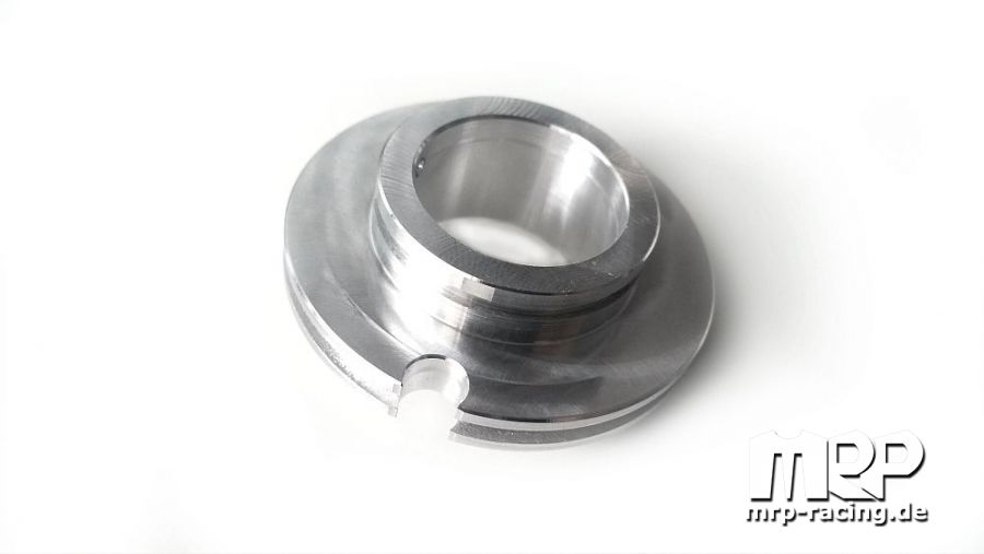

Nach einer Weile testen bin ich bzgl. der Gasrolle zwigespalten.
Dosierung und Fahrberkeit werden deutlich verbessert und machen auch mit SI echt Spaß.
Negativ kommt zum tragen das die Kanten der Gasrolle derart scharf sind, dass nach 200km der Gaszug eingerissen ist und nun ausgetauscht werden muss. Die Führung habe ich nachgearbeitet und hoffe das es jetzt gut ist. Ein Entgraten sollten bei der Herstellung der CNCFräse beizubringen sein.
Der Anschlag der Gasrolle ist zu kurz und rutscht meist am Anschlag im Lenker vorbei. Ausgefädelt hat sich der Gaszug noch nicht aber so ist es unschön. Eine Lösung für das Preoblem außer bei der Herstellung sehe ich nicht.
also irgendwie sind mir diese anforderungen suspekt, zumindest wenn man ein wenig selbst schrauben kann.
die länge des originalgasseils sind doch egal, das fliegt sowieso raus weil man ein neues reingeben sollte und ordentlich schmieren.
wir sprechen doch von der gasrolle:
https://www.mrp-racing.de/Schnellgasrolle-Vespa-PX-T5-und-PK
Schnellgasrolle-Vespa-PX-T5-und-PK_b3.jp
natürlich sind hier wahrscheinlich die kanten der bohrung recht scharf, aber ist es nicht einfacher das selbst etwas nachzuarbeiten?
ansonsten würde die rolle wohl 45-50.- kosten statt der 35.-
andererseits sollte wenn kein grat wegsteht das komplett egal seil, wenn die position der rolle in achsrichtung des gasrohres so abstimmst ist, dass das seil genau mittig in der ausnehmung läuft.
ich versteh die aufregung jedenfalls nicht... :cry:
