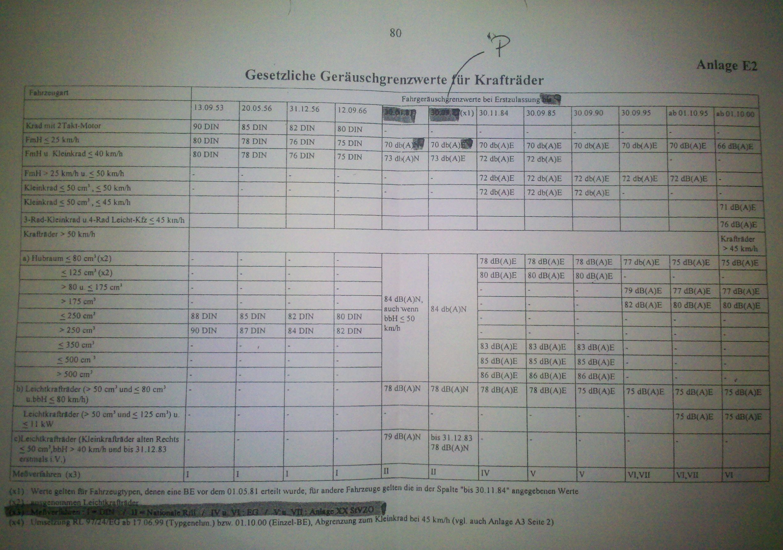

Eigentlich war ich davon ausgegangen, dass 86dB(A) erlaubt sind. Jedenfalls steht das hier so. Laut der Tabelle des TÜV Prüfers gilt das aber leider nur für Motorräder >500ccm. Bis 350ccm sind demnach nur 83dB(A) erlaubt.
Wie hat der TÜV das bei euch gehandhabt? Kennt jemand eine offizielle Quelle für die Grenzwerte? Ich würde das gerne mal überprüfen.

Der Prüfer war so nett und hat mir eine Kopie seiner Tabelle gemacht:
post-13439-039986000 1313751427_thumb.jp
Damit wären die 83 also belegt.
Bleibt die Frage wie man das schaffen kann?
