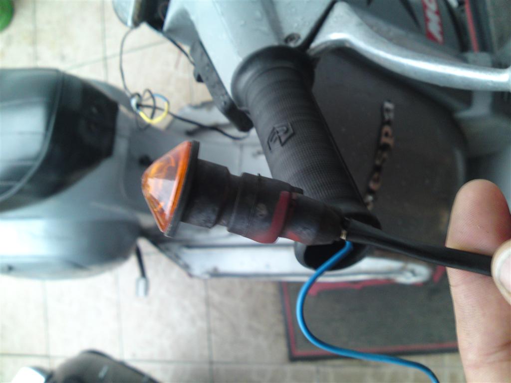

meinst du diese blinker? hab die für 3 euro aufm schrottplatz in die kaffeekasse bekommen. hast du die schon angepasst? ich hab das gestern gemacht. war ne drecksarbeit.

das sind die, die ich mir geholt habe. vom fiat cinquecento abgebaut und 3 euro in ne kaffee kasse.

Blinker sind seit gestern drin, allerdings blinken die nich sondern "glimmen" nur...
hab ich da nen Denkfehler? die schwatten Kabel hab ich an Masse gelegt, die weißen entsprechend
an die strombringenden die vorher an den Hella Blinkern waren (die haben auch normal funktioniert)
wo hast du die denn auf masse gelegt? ich hab die masse vorne an den scheinwerfer haltern verschraubt.
könnte sein dass dein blinkrelais mit der wattzahl nicht klar kommt?
halt doch mal testweise eine weitere lampe als widerstand dran.
