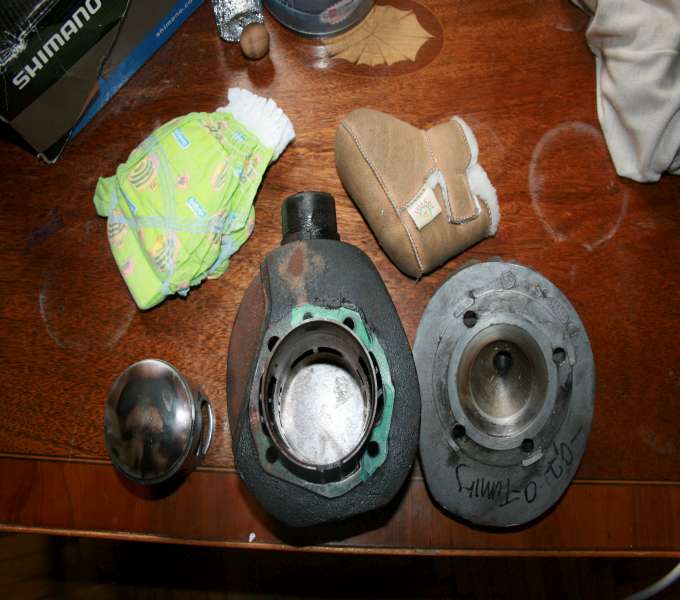

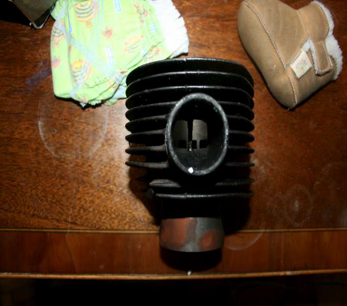

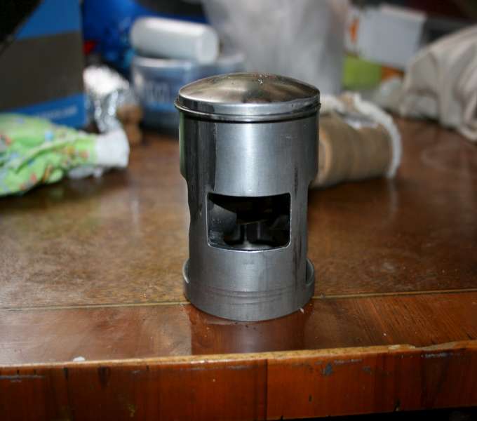

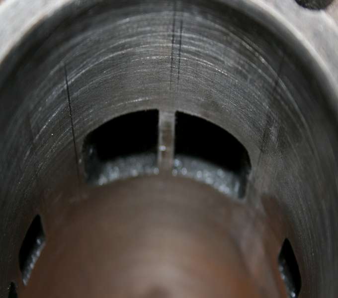

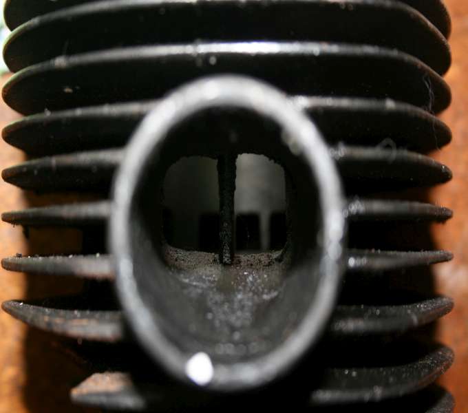

Mir kam ein Polini 208ccm unter die Finger mit geteilten Auslass! :wacko:
Frage an euch! Wann hat dem Polini sowas gemacht? Einzelanfertigung? Miniserie?

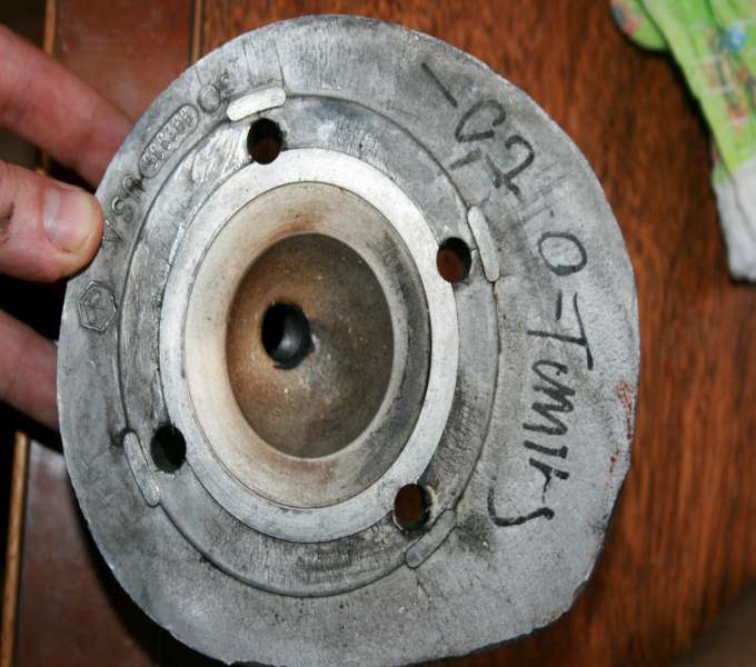

Zum Kopf, derjenige von dem ich ihn habe hat gemeit das dies ein MMW Kopf ist mit 0,7mm Quetsche!(Schon wenig für nen Polini zu hohe Verdichtung, klingt ja nach einem Racerkopf)

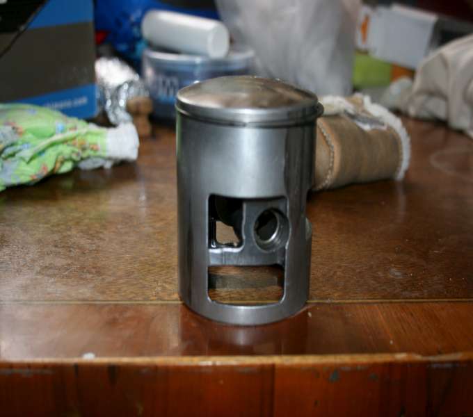

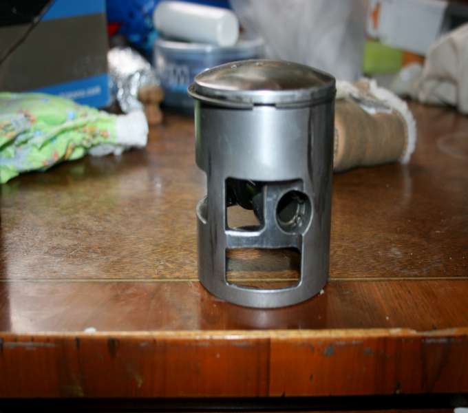

Zum Kolben, ist ein Meteor Kolben mit einem Ring! Hat mal gerieben! Ich werde den gegebenfalls gegen einen anderen Tauschen(GS oder Malossi)
Zum Zylinder: Vom Reiber leichte Spuren, aussen halt Rostig wird gereinigt und scharz gelackt! Möchte ihm gegenfalls den Kolben anpassen den ich verbauen werde!
Schade ist das mit der Besizter keine Info über die Größe gibt!(Bohrung) Könnt ihr mir da helfen?(oder gleich neue Kolben und Zylinder an Golbengröße anpassen!
Für Tipps bin ich euch auf jedenfall dankbar!

könnt aber auch ein eurocilindro sein.
zum zirri sollten da wohl nur die steuerzeiten anders sein.
laut dem was auf dem kopf steht ist das ein kopf für den originalzylinder wo der kolben 0,7mm unter der zylinderoberkante steht und dann wohl ne ca1,5er quetsche hat
ob der zu dem euro/ziri kolben passt müsste man mal schauen - am besten mal beide kolben vergleichen
durchmesser könnte aber knapp werden
Eurocilindro. Wurden von Zirri leicht geportet auch mal unter seinem Namen vertickt, der hier scheint ja aber unbearbeitet zu sein.
