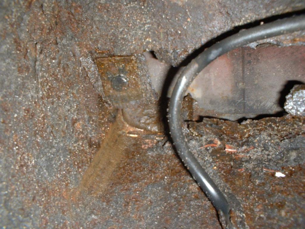

Hallo Scooterfreunde!,
FEDERBEINHALTER
gestern wollte ich nur mal kurz das Federbein tauschen. Aus "kurz" wurde "lang" und meine Ausdrucksweise gröber :wacko:
Ich stellte nach dem Tankausbau fest, dass der Rahmen um die Federbeinhalterung (Bohrung) einerseits gerissen, andererseits schon hoch steht.
Es wurde da wohl vom Vorgänger bereits versucht zu schweißen.
An dieser Stelle ist guter Rat teuer! Ich hab als Erste Hilfe ein Metallkeil reingedrückt.
Habt Ihr Vorschläge wie man das am besten bewerkstelligt???
Es gibt da kaum Raum zum Arbeiten (Schweißen).
Motorausbau hab ich eigentlich keine Lust. Eventuell das Blech wo die Sitzbankverankerung sitzt heraus flexen und dann ein Blech einschweißen???
Tank ein/ausbau ist auch so eine Katastrophe, vorallem wenn der Benzinschlauch etwas kurz ist :laugh:

Wie auch immer: wenn's vernünftig werden und ungefährlich ablaufen soll, sind Motor raus und Tank raus Pflicht. Hast Du mal ein Bild von der Stelle? Oft zieht sich in diesen Fällen der Gammel komplett seitlich an dem ganzen Halteblech lang.
Korrekt!
Motor raus tank raus.
Dann kannst gut von unten schweissen. Alles andere ist murks!
Du willst doch nicht allen ernstes was vom rahmen wegflexen, nur weil du den motor nicht ausbauen willst ...

JA UND ES GAMMELT, von unten gesehen ist auch ein Riss seitlich weg!
Aktuell fahre ich noch mit, aber im Herbst sollte das gemacht werden. Sozius ist erst mal tabu.
Motor raus heißt: Züge, Benzinschlauch, Ölschlauch, Bremszug, Choke, Gas, Kupplung aushängen. Federbein weg und dann Motoraufhängung abschrauben und das war es?
(Abgesehen von Tank / Öltank) Dann die Karre umdrehen (An Zurrgurten aufhängen?)
Was würdet Ihr reinschweißen? Blech 1 - 1,5mm?
Grüße Fighter

Nabend,
erst einmal dankeschön für die freundlich ausgedrückte Warnhinweise...
Natürlich muss es repariert werden.
Auch ich bin technisch visiert und kann soweit einschätzen, dass ich um den Motorenausbau nicht herum komme.
Es war einfach der Schock, hab geglaubt das Schrauben hat vorerst ein Ende gefunden.
Werde versuchen von unten ein Blech einzuschweißen, zuerst das alte anschweißen.
So krass wie die Bilder zuvor ist es bei weitem noch nicht.
Hab natürlich etwas bammel, da seitlich runter auch ein Riss verläuft.
Muss sowieso mein Nachbar schweißen, ich kann nur zurichten.
Apropo, was schlägt Ihr für Blechdicke vor?1,5mm?
Trotz allem ist es keine Aktion die Spaß macht und anspruchsvoll ist :wacko:
Danke für Euere Tipps...
Grüße
denke dran, die Enden der Risse aufbohren und nicht nur drüber braten... sonst reists weiter ein!
