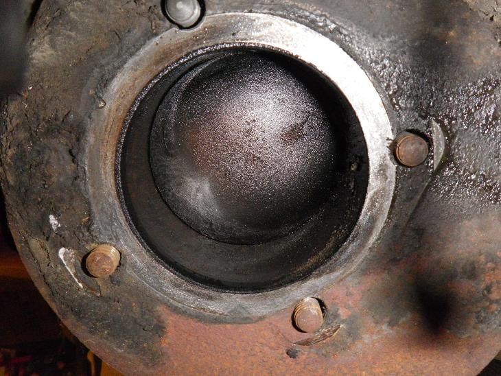

Kann man alles erst beurteilen, wenns offen ist!
Wenn Wasser durch den Gaser eingedrungen ist, dann kann auch die Kurbelwelle festgerostet sein!

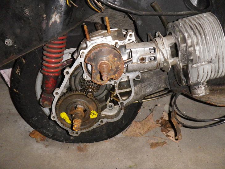

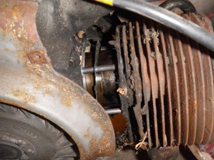

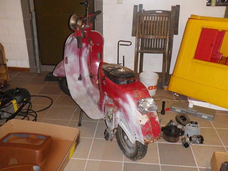

Hallo nochmal,
hab den Kopf runter. Der Kolben hat sich tatsächlich im Zylinder festgerostet. Lüfterrad läßt sich drehen, kommt halt der Zylinder mit. Es ist aber kaum Rost zu sehen an den freien Flächen. Nur ein wenig "Flugrost". Wie die Fläche zwischen Kolben und Zylinder aussieht kann ich natürlich noch nicht sagen. Rostlöser ist drin. Hier 2 Fotos:post-39238-016042700 1303934606_thumb.jppost-39238-088938300 1303934591_thumb.jp
Also, da ich den Wiederaufbau meiner Rally auf den Winter schiebe, hab ich noch Budget für die PX übrig. Aber wenig, max. 400€. Ich bräuchte einen Tipp was Tuning für Arme angeht. Arm in Bezug auf Geld und Fähigkeiten. :wacko:
Ich will keinesfalls Änderungen am Gehäuse vornehmen. Hab aber noch ein paar Komponenten gefunden in meinen Kisten.

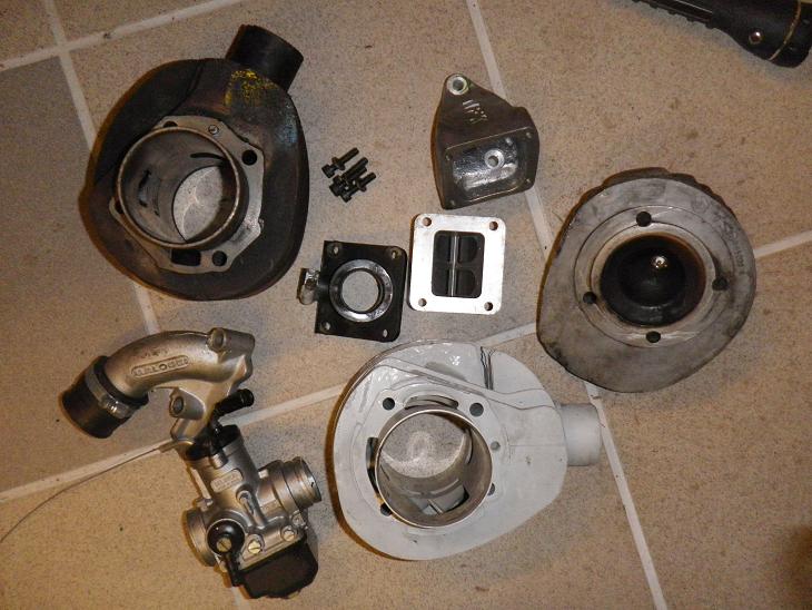

Der Malossi war eigentlich für die Rally gedacht. Den Membranstutzen hatte ich nie in Gebrauch. Weiß garnicht, ob der funzt.
Kann ich das Zeug ohne Fräsarbeiten gebrauchen? Der Vergaser ist ein 30er.
Am liebsten würde ich nur einen Zylinder und nen Auspuff verbauen/anschaffen. Ggf. stärkere Kuplung.
Jemand einen Tipp für mich?
Malossi mit 30er und dem "normalen" Ansaugstutzen? Dazu nen PEP2 anschaffen?
Oder ist der zu schade ohne Fräsen und lieber nen Standart 12PS Zylinder + 24er Vergaser?
Oder ganz was anderes? Pinasco?

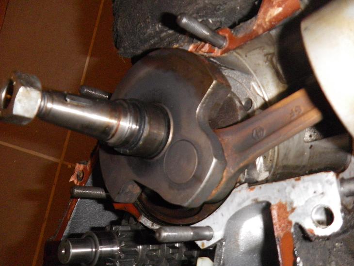

Moin
ich würde auch erstmal nachschauen ob die Kurbelwelle nicht auch verrostet ist.
Fraglich ist auch ob die Simmeringe noch taugen bzw.die Lager(Rost+Standzeit)

Was die Welle angeht. Ich hab im Rallymotor schon eine neue Welle. Langhub glaube ich.

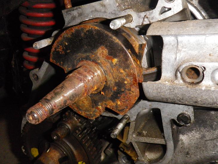

Also der Rallymotor (In der Rally drin, aber nach genauerem schauen ein PX-Motor)sieht scheiße aus. Der stand nicht 10, sondern 16 Jahre. Und zwar offen, ohne vorderen Gehäusedeckel! :wacko:
Gefräst wurde der damals auf die Maße von der Malossi-Zylinderfußdichtung. Glaube ich. Ist schon so lange her alles.
Jedenfalls sieht die Welle im Rallymotor auch recht rostig aus. Wurde aber nie gefahren.

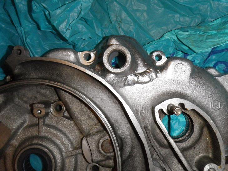

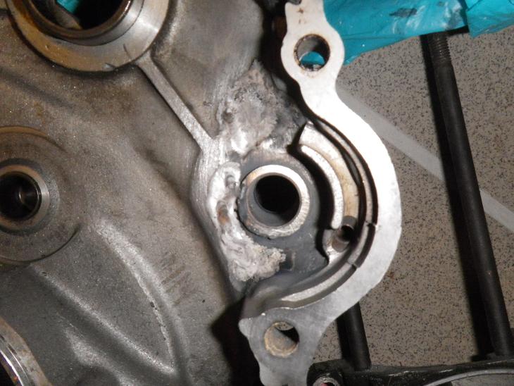

Ich hab damals beim zusammen bauen Scheiße gebaut und der Gehäusedeckel ist mir um die Kickstarterwelle herum geplatzt. War verkantet. Da war ich dann so gefrustet, das ich alles in die Ecke gefeuert habe. :-)
Aber das ist die nächste Baustelle. Gehäuse ist geschweißt, weiß aber nicht ob tauglich. Komm ich nochmal drauf zurück. Später. :crybaby:
Alles egal. Die Welle baue ich aus und schau sie mir an. Den Motor von der PX werde ich öffnen und neu lagern usw. Jetzt mach ich es doch lieber richtig.

Ich hab damals beim zusammen bauen Scheiße gebaut und der Gehäusedeckel ist mir um die Kickstarterwelle herum geplatzt. War verkantet. Da war ich dann so gefrustet, das ich alles in die Ecke gefeuert habe. ;-)
Falls nicht würde ich den evtl. nehmen. :wacko:

Du hast:
2 200er Motoren
2 Originalzylinder
1 Malossizylinder (mit Kolben?)
24 Si Vergaser
30er PHBH Vergaser
Malossi Drehschieber Ansaugstutzen
MRP Membranstutzen
Alter, damit lässt sich sehr schön was anfangen.
Lass dir nix abschnacken!
Mögliche Tuningmöglichkeiten für einen oder seperat beide Motoren.
Je nachdem...
Polini bestellen.
SIP Road bestellen.
Evtl Kurbelwelle neu(Langhub)oder die alte nutzen wenn se noch taugt.
Vorher natürlich die Vorverdichterplatte (Drehschieber) im Gehäuse begutachten.
Je nachdem ob die noch in Ordnung ist weiterplanen.
Ohne fräsen:
Polini 207
Langhubwelle/Original Hub Welle
Si 24
Sip Road
Umgearbeiteter Originalzylinderkopf vom Gravedigger.
12 PS Originalzylinder
Si 24
Originalpuff
Mit Fräsen (Zylinder anpassen):
Polini 207
Langhubwelle
Si 24
Sip Road
Polini 207
Langhubwelle
Malossi Ansaugstutzen
Dell Ortho 30PHBH
Sip Road oder noch ne Renntüte
Oder:
Malossi Zyl
Langhubwelle
Dell Ortho 30PHBH

Du hast:
2 200er Motoren
2 Originalzylinder
24 Si Vergaser
30er PHBH Vergaser
MRP Membranstutzen

Zu der PX habe ich keine Beziehung sozusagen, aber zur Rally schon. Hatte früher eine richtig schöne, meine große Liebe sozusagen. Ist mir aber leider geklaut worden.
Danach hab ich mir die jetzige gekauft, aber nie die Muße gehabt was dran zu machen. Sah immer Scheiße aus, nämlich so:
post-39238-064908200 1303970716_thumb.jp
War ein Alltagsroller. Irgendwann wollte ich dann mehr Leistung rausholen. Hab mir nen Motor gekauft + Teile. Außerdem Lenkerblinker (war ne furchtbare 4-fach Anlage dran), Kurzhubgasgriff, paar Kleinigkeiten....und hab angefangen zu basteln.
Dann aber leider wie berichtet den Motor kaputt gemacht und die Lust verloren. Den "Schaden" hab ich noch versucht beheben zu lassen.
Dann um was zum Fahren zu haben die PX gekauft. Häßliches Teil, aber fuhr. Bis meine Frau mich dazu überredet hat, den Roller doch mal zu Lackieren. Angefangen zu basteln, die Lust verloren und das wars. Roller sieht seit 10 Jahren so aus:
post-39238-059324400 1303971080_thumb.jp
Das Brau unten in der Ecke ist übrigens keine Grundierung, das wird die neue Farbe. :-)
Jetzt hat es mich doch wieder gepackt das Fieber. Ich will wieder Roller fahren, so schnell wie möglich. Zuerst sollte es die Rally sein. Aber da der Motor so aussieht...
post-39238-022877300 1303971006_thumb.jp
post-39238-028883300 1303971061_thumb.jp
...hab ich mich dann doch dazu entschlossen, die PX notzulackieren und zusammen zu bauen. Dachte ja der Motor läuft. Aber Pustekuchen.

Ach ja. Die beschädigte/geschweißte Gehäusehälfte sieht so aus:
post-39238-007323500 1303971278_thumb.jp
post-39238-066953600 1303971288_thumb.jp
Keine Ahnung ob man die noch nutzen kann. Durch das Schweißen wird die sich ja sicher verzogen haben.

Hab den Zylinder runter, LüRa, Kickstarter usw. Alle Gehäuseschrauben sind los. Aber dat Jehäuse geht nich uff!!
Ist schon so lange her, weiß nichtmehr an welcher Stelle man gefahrlos Klopfen kann mit dem Hammer. Und will jetzt keinen Fehler machen, auchnoch das Gehäuse schrotten. :-)
Jemand nen Tipp? Die 5-10mm Schutzschicht aus Öl, Fett und Strassendreck hab ich schon weggekratzt. ;-)
Ist der Gehäusebolzen rechts neben dem Kickstarter raus; der lange? Der gammelt über die Zeit gerne in beiden Hälften fest...dann hilft nur viel Wärme und ein langer Geduldsfaden.
kickstarter ein paar mal betätigen und mit gummihammer an den lüftungskanal klopfen
Bolzen sind alle lose. Gummihammer hat geklappt. Ganz offen ist das Ding aber noch nicht. Wackelt schon, oben nen Spalt, aber unten, ich denke unterhalb der Schaltraste, da hängt es noch. Da ist doch so eine Art Dorn, oder? Neben dem Bolzen. An der untersten Stelle des Motors. Der Bolzen ist raus. D.h. der Draht, der dort jahrelang den Bolzen ersetzt hat um den Pinasco-Pot zu halten. :wacko: Aber da klemmt es. Und ja, die Schaltraste ist ab. ;-)
Jedenfalls sieht da drin alles blitzblank aus, soweit ich das sehen kann. KW scheint in Ordnung.
Muß meinen Sohnemann versorgen, danach mach ich weiter.
Nun überlege ich doch, ob ich mir das komplette Zerlegen, Lager tauschen usw. nicht sparen soll. Muß ja nur bis zum Herbst halten alles und wird dann wohl eh neu überarbeitet.
Ich mache nachher nen Foto und frage um Rat. Wenn ich das Ding auf bekomme.
Nee, alles direkt machen. Ist doch schnell erledigt. Habe auch Lagerausziehwerkzeug hier.
So, alles gut gegangen. Motor ist auf und auch ausgebaut. An der tiefsten Stelle, wo der unterste Bolzen sitzt, da ist doch so eine Art Vorsprung. Da gaaanz zart geklopft, ungefähr 200 Mal. :wacko:
Ein Problem habe ich. Der lange Bolzen zum befestigen des Auspuffs ist im Gehäuse festgerostet und auf beiden Seiten abgerissen. Schaut nur ca. 5mm raus jeweils. Ich erinnere mich, wollte damals den Pot wechseln, Schraubenkopf abgerissen, andere Seite mit kontern versucht, auch abgerissen. :crybaby: Dann immer mit Draht improvisiert.
Jemand nen Tipp, außer Rostlöser, Zeit und Austreiben?
Aber die Kurbelwelle sieht gut aus finde ich:
