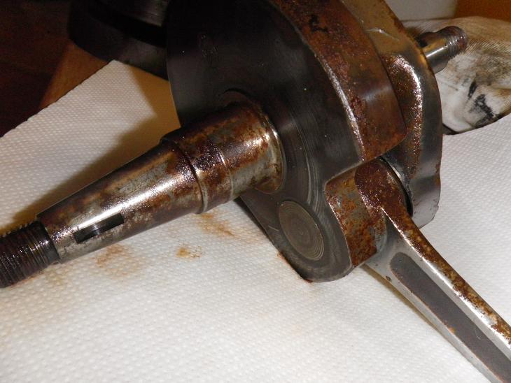

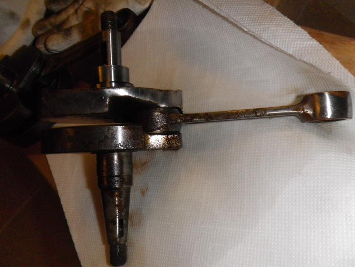

...hab übrigens jetzt die KW aus der Rally ausgebaut. Ist tatsächlich ne Langhub.
Mist verdammter! Die war neu!
Also da wo man dran kommt, läßt sich der Rost ganz gut wegschleifen. Hab es von Hand mit 400er probiert. Geht. Aber zwischen den Wangen, in den Ecken....wie gründlich muß das sein?
Das Pleullager scheint noch ok zu sein. Wenn man den Prengel ordentlich schwingt macht es auch nicht mehr oder andere Geräusche, als die KW die sonst noch hab. Ohne Rost.
Würde das Teil gerne verbauen, wenn es zum Setup Polini gesteckt, 24er, SIP Road passt und keine "Gefahr" besteht.
Oder kann man die Welle "einlegen"? Worin? Womit abspülen?

die Welle sieht aber noch arg Rostig aus...da stellt sich die Frage, wie das Lager aussehen tut....:wacko:
Ja klar, schleifen hab ich nur zum probieren an ein paar Stellen gemacht. Werde mich heute abend mit dem Teil auf's Sofa setzen und beim Glotzen schrubbeln. ;-)
Aber das Lager macht mir schon auch Sorge. Reinschauen kann man ja nicht. Vom Geräusch her geht es. Hmmmmm......wäre schade drum die wegzuwerfen.

wenn da nich soooo viel Leistung anliegen soll, wird die Welle schon halten...
