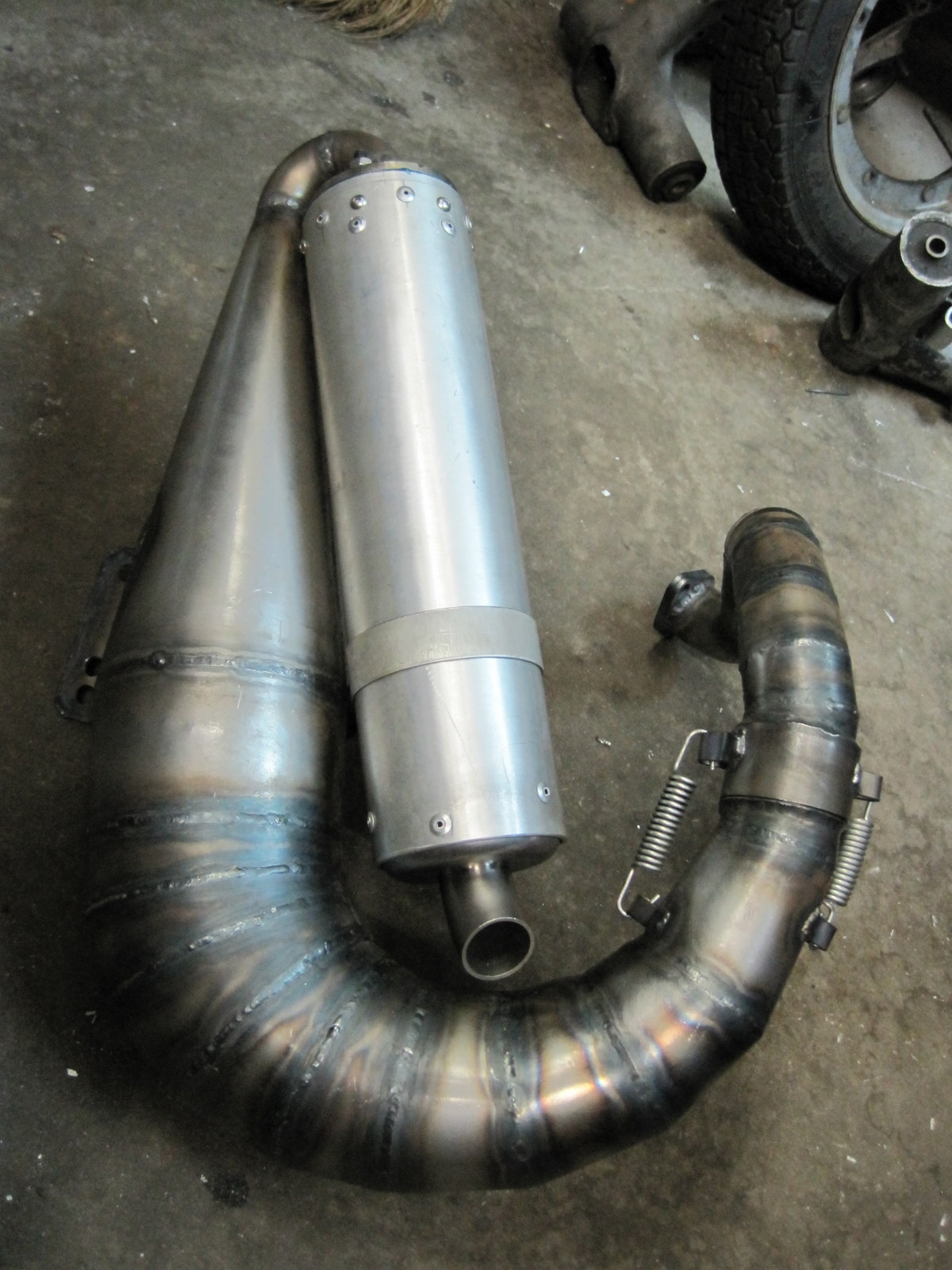

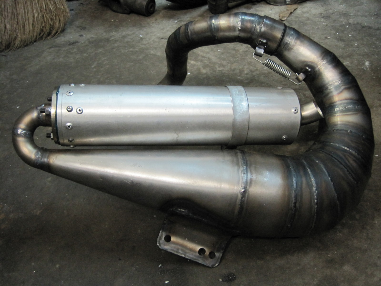

Hab mir mal den Bausatz vom Franz gekauft und versucht den autogen zu schweißen!
Ich finde, dass das Ergebniss eigentlich ganz gut geworden ist :-)
und wenn ich das hier so sagen darf, ich hätte es mir schlimmer vorgestellt sowas zu selber zu bauen.
Hier noch ein paar Bilder
Krümmerflansch mit Passstiften für genauen Sitz des Krümmers am Zylinder versehen
Das ORIGINAL ;-)
die ersten Schweißnähte...
und fertig ist das gute stück :wacko:

wie haste die teile gewickelt?
oder haste das machen lassen?
hat er bei einem dachdecker/spengler betrieb machen lassen...
habt ihr mit oder ohne Drahtzugabe geschweisst
nur wenn ein spalt bei den segmenten war hab ich das zuerst mit draht ausgefüllt und dann verrinnen lassen!
sonst hab ich das ohne zusatz gemacht :wacko:
war für den spengler ein kinderspiel! hat 20€ gekostet und die teile haben ohne viel nacharbeit schon gut gepasst!
auch wenn der spengler das nicht lesen wird ein großes danke :wacko:

so noch lackiert :wacko:
