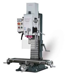

Das ist meine BF30 Vario mit 2,2kw Antrieb und kanpp 300kg! Für den Hausgebrauch tut´s die alle mal.......kostet aber deutlich über 500,- :thumbsdown:
MfG M

ich würde sagen, das ist evolutionsstufe 2, wenn man mit anfänger 1 durch ist. schickes teil.

Da hast fast ah bissl recht :crybaby: Da hätte es in der Tat die "kleine" mit CNC Satz locker getan :thumbsdown: Naja, ich seh´s so als Anlage für die Zukunft. Ist aber schon geil mit dem Ding zu Arbeiten und lässt für den "do it yourself" Typ keine Wünsche offen!
......lass bitte meine "Eier" aus dem Spiel :crybaby:
MfG M
