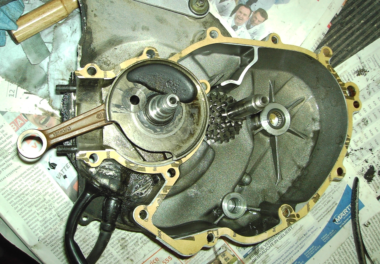

anbei ein bild während des Primärwechsels, zu erkennen ist das pleul. da mir damals schon die nadellager aus dem käfig gefallen sind möchte ich jetzt beim wechsel auf DR102 ein neues oberes Pleullager einbauen.

ich seh da nur Gehäusehälfte (mit Dichtung), Tannenbäumchen und KuW mit Pleuel...
