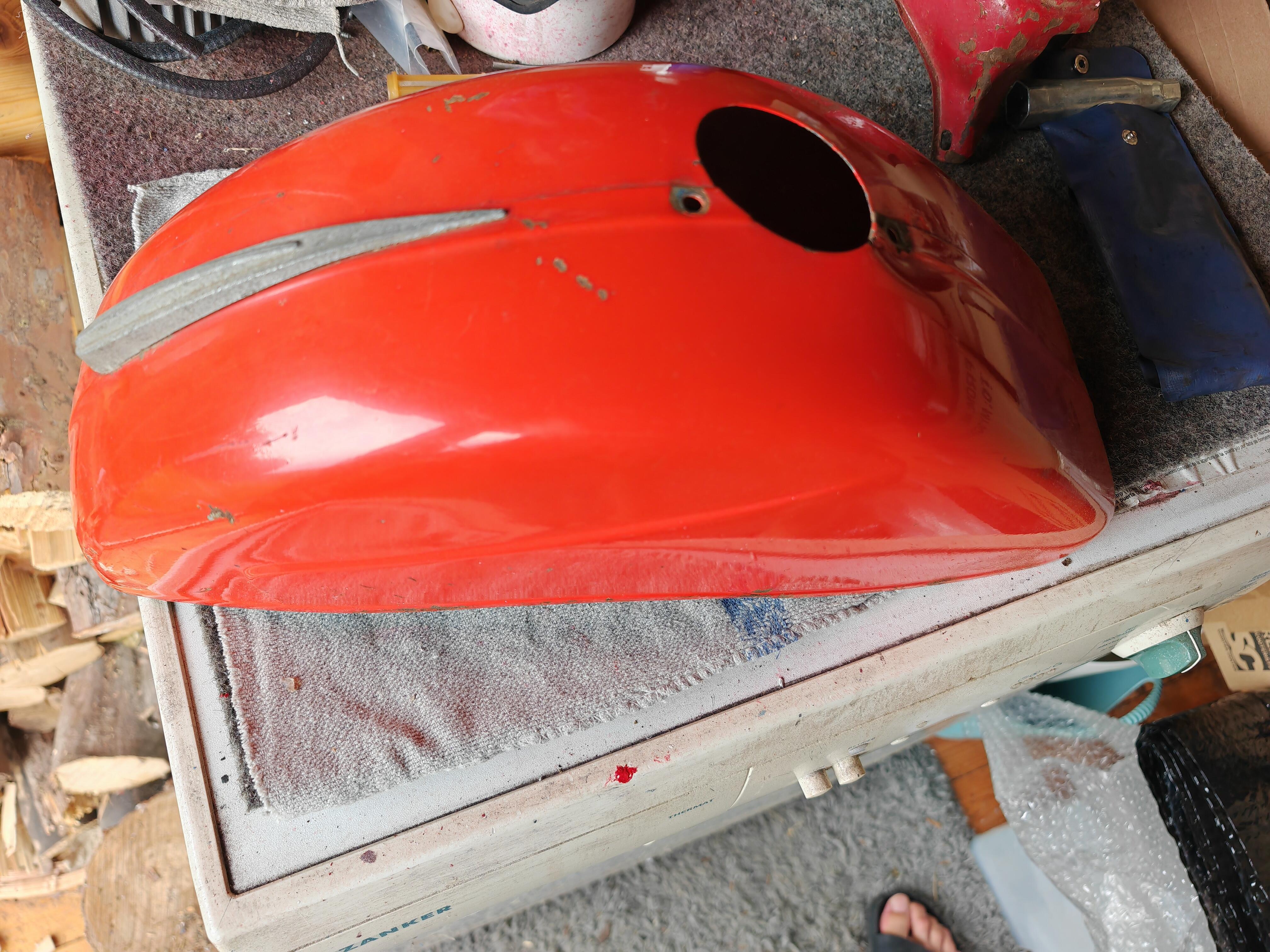

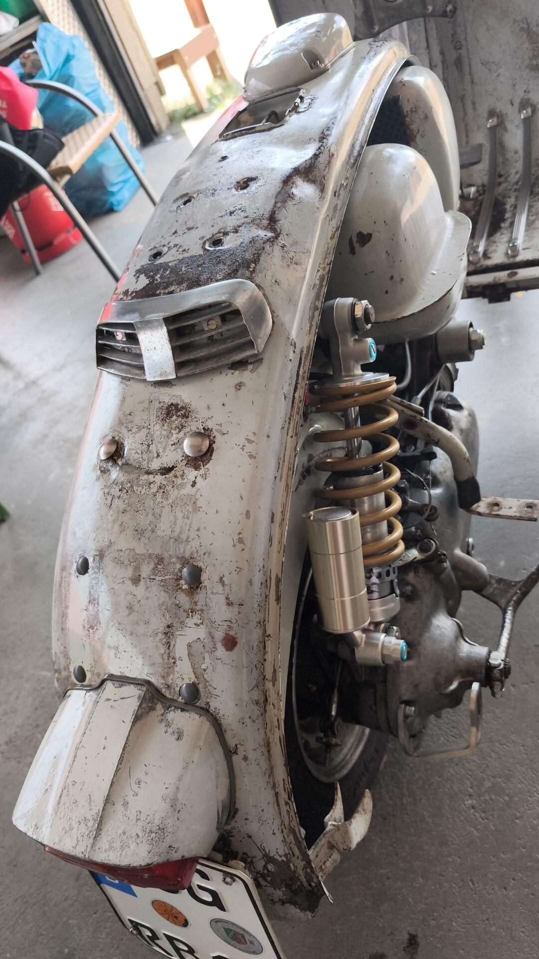

vor 3 Stunden hat Howill99 folgendes von sich gegeben:
Hab mom nur die, olack ist orange. Drüber ist schwarz teilweise und rot und dann grau grundiert.
vermutlich ist das Schwarz nicht ohne Grund über dem Rot. Eventuell ist da nicht mehr viel zu retten.
Probier doch mal an einer Stelle mit Auflegen von Aceton getränkten Tüchern. Dann siehst du wie du vorgehen musst.

vor 10 Stunden hat Howill99 folgendes von sich gegeben:
Kurze frage an die runde ( ja ich weiss steht bestimmt im topic drin aber sind ja auch 450 seiten)
Du brauchst nur Post 1 + 2 lesen.
Da steht alles drin.....
Link to post
Share on other sites
Ich hab mich schon eingelesen, aber alles kann ich fast nicht lesen. Hab halt a bischen bammel das ich den olack auch gleich anlöse und wegmach, da ich ab und zu etwas ungeduldig bin. Aber vom verständnis her müsste ja der olack wesentlich widerstandsfähiger aufgrund des alters sein wie ülack. Und mit  meiner verdünnung ging der ülack ja wirklich schnell ab inkl grundierung und ich hoffe der olack nicht so schnell. Aber ich werds testen, danke.
Link to post
time is your friend.
lappen drauf, lappen einspruehen und einwirken lassen. Das erste mal kurz und so ranfuehlen. Man bekommt recht schnell ein gefuehl dafuer.....wird aber auch schnell nachlaessig. lol
Link to post

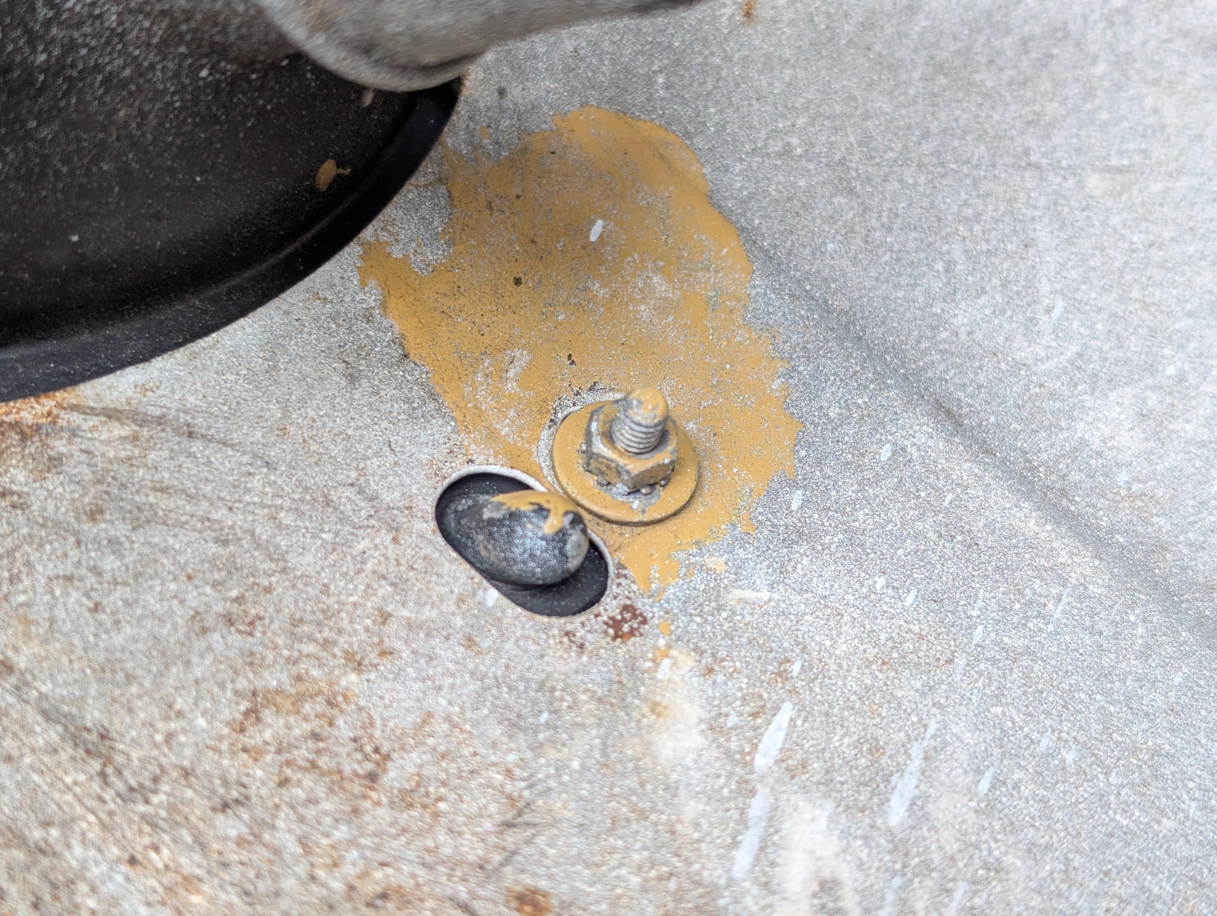

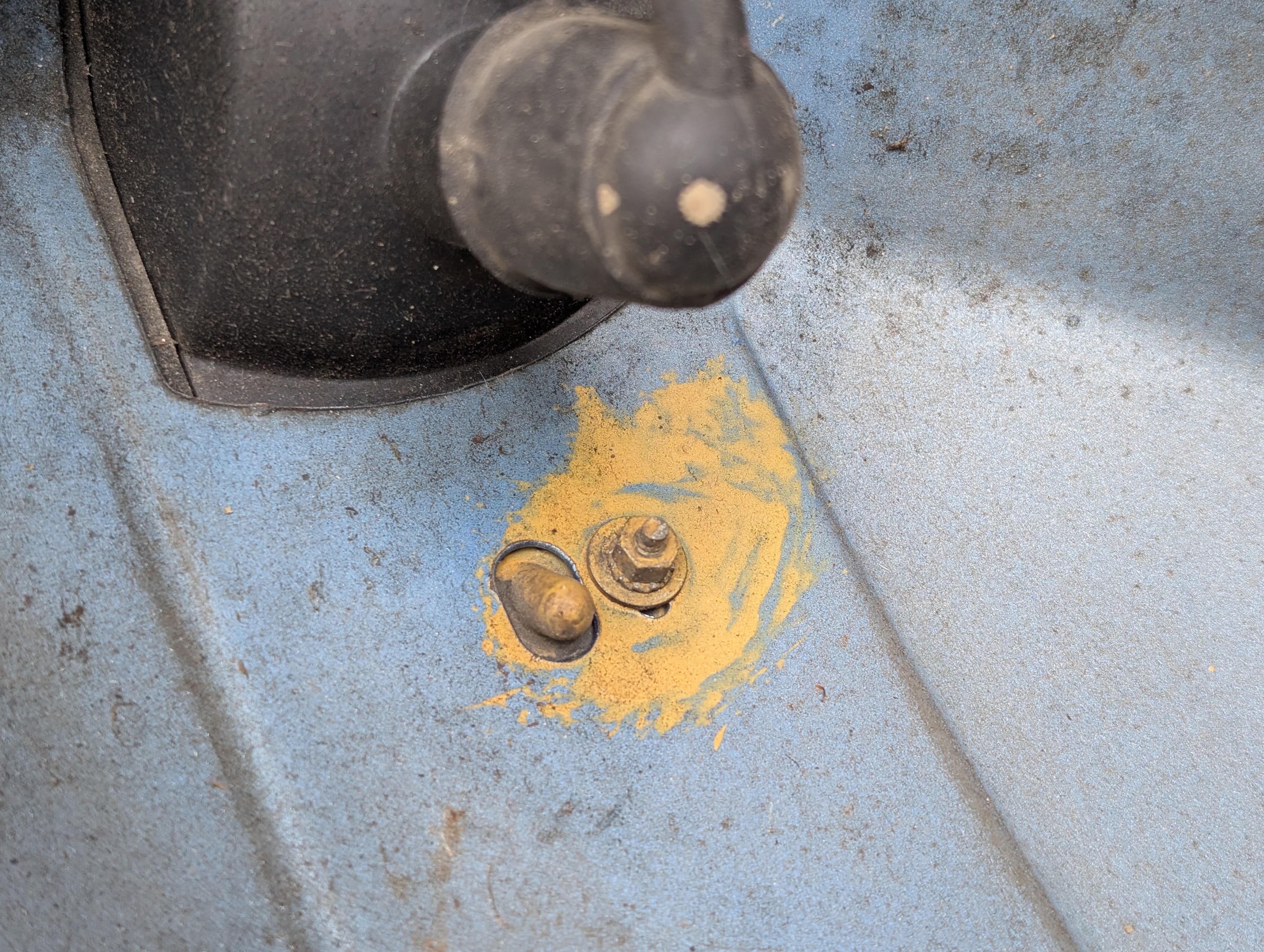

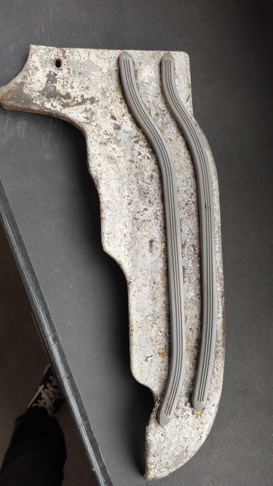

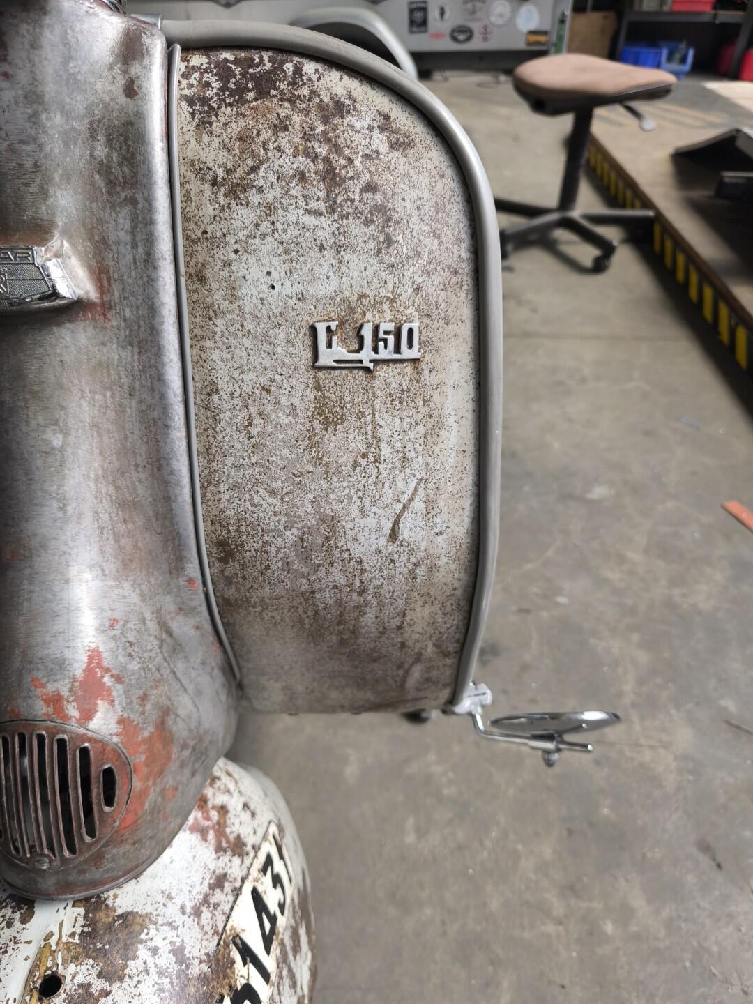

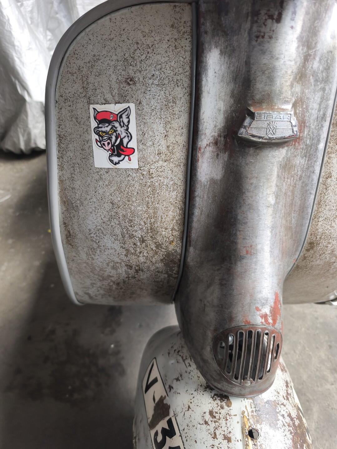

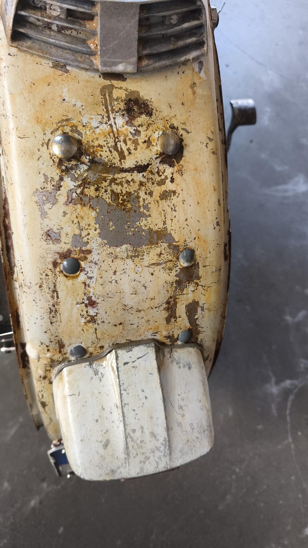

Ich hoffe hier im OLack Topic richtig zu sein da ich keine Freilegung habe, sonst bitte verschieben.
Frage an die OLack Profis da ich etwas an der Originalität meiner Rally 200 zweifle.
Sie war 45 Jahre im Erstbesitz und laut Aussage ist nie etwas lackiert worden, wenn nicht die Zapfen der Seitenbacken wären.
Die sind nämlich auf der Innenseite zusätzlich verschweißt.
Ist auf beiden Seiten ident
002.thumb.jpg.49c96e47c19cc288fbadbff152ed0838.jpg2130448905_WhatsAppImage2020-04-16at13_18.57(1).thumb.jpeg.3de95f40e9a11197cdd002a6cddf82be.jpeg
Eigentlich spricht alles für Olack. Original Splint im Gummi, auch dieser typische Anstrich ist noch drauf.
Hat jemand eine Idee was es mit der Schweißnaht auf sich hat ?
Ist ein Österreichisches Modell.
Wäre für jeden Hinweis dankbar
Edited by Huber0815
Link to post
Kenne mich bei LF zwar nicht aus, aber
wenn das Rot Olack ist, erkenne ich darunter
nur graue Grundierung und darunter
blankes Metall. Sieht für mich nach
original aus.
Edited by Kebra

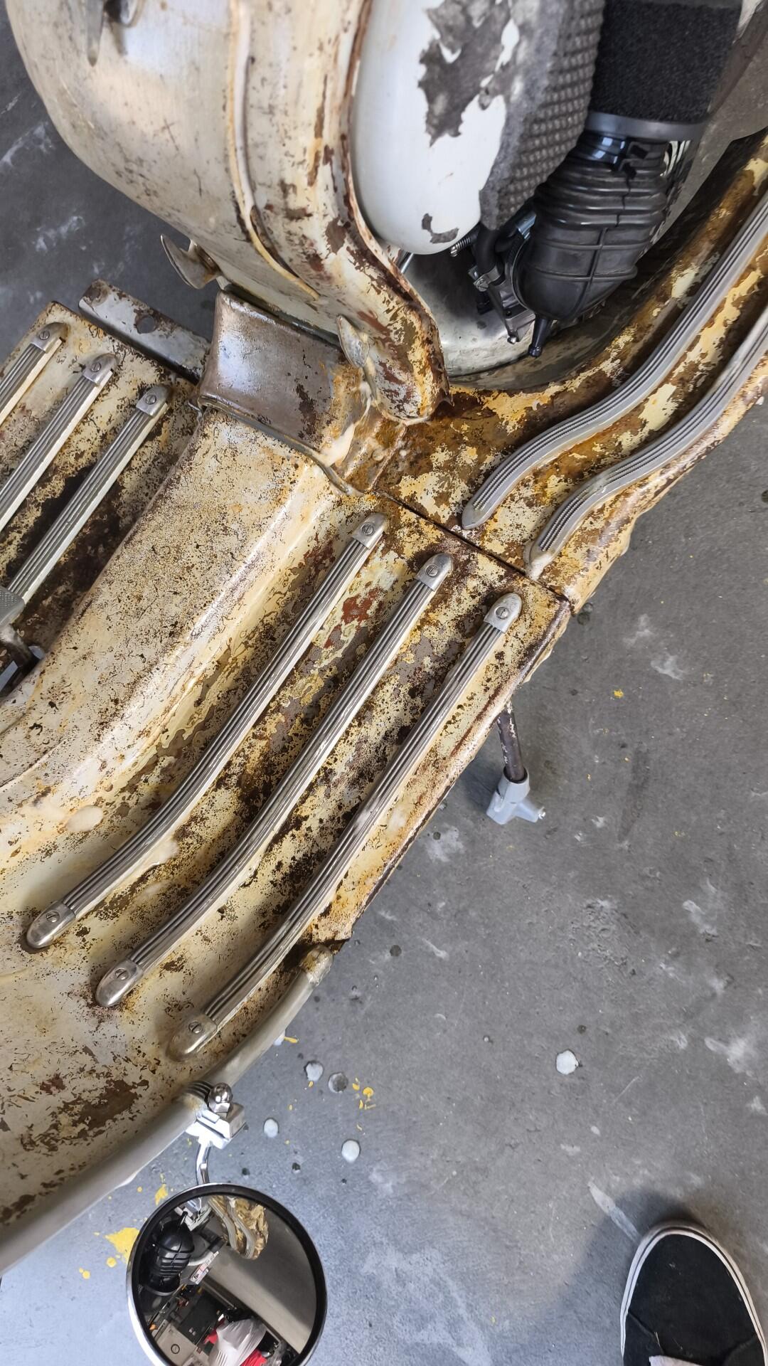

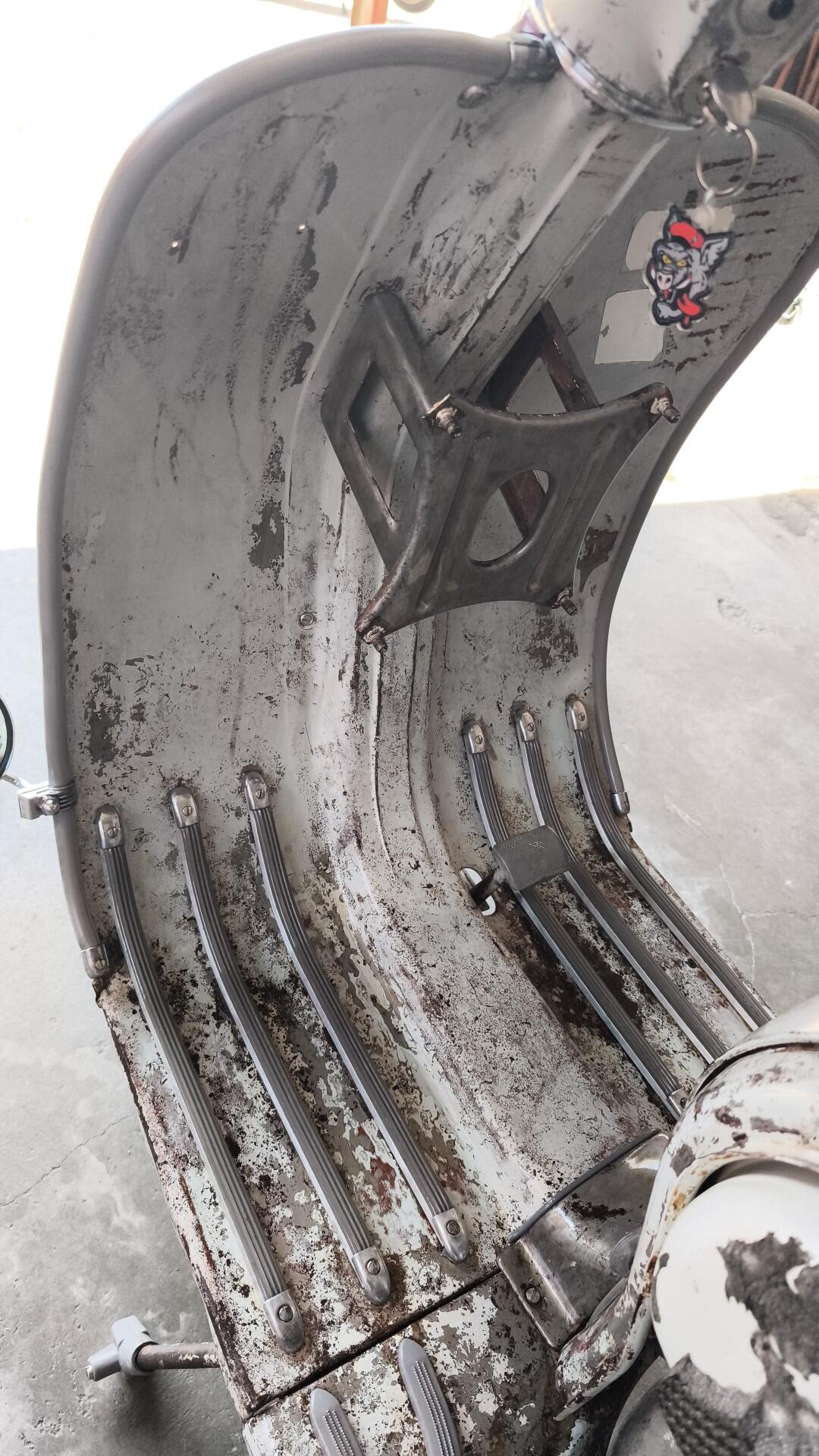

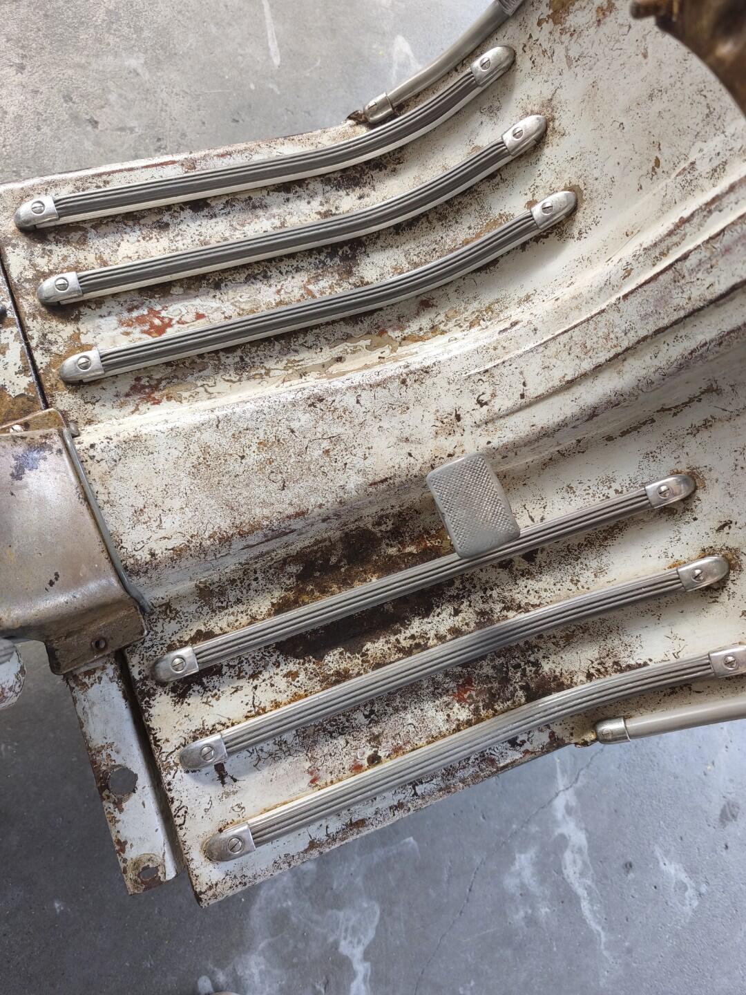

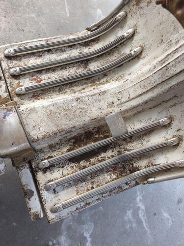

Hab jetzt mal angefangen obwohl ich eigentlich gar keine Zeit habe, :crybaby:
Macht irgendwie Spass auch wenn ich nicht weiß ob das nachher was wird, da doch viel O-Lak fehlt.
1 Stunde mit Schaber, Nitroreinigung und Aceton. Weiß, Rot, Grundierung und dann kommt der Olack.
Die Grundierung und das Rot lässt sich mit Aceton und dem Nirtoverdünner einigermaßen mim Spülschwamm abbroseln/wischen. Hoffe die Mittel greifen den Lack nicht zu sehr an.
Link to post
Macht irgendwie Spass auch wenn ich nicht weiß ob das nachher was wird, da doch viel O-Lack fehlt.
ich kann nur wirklich sehr den KSD-1K-Abbeizer empfehlen. Vor allem mit Grundierung sowie mehreren Schichten kann das richtig gut klappen. Der O-Lack wird zwar bei ca 1h Einwirkzeit etwas weich, aber mit so einem Schaber wie du ihn hast, verletzt man ihn nicht so schnell.
Ich hatte immer relativ große Flächen innerhalb kurzer Zeit entlacken können. Bei Spachtel ist dann halt leider Schluss.
  • Like 1
Link to post

Am 25.9.2020 um 22:16 hat Sprint 21 folgendes von sich gegeben:
So was kann schon mal so vom Band gelaufenen sein. Da gings ab und zu nicht so genau.
Gibt es eine Möglichkeit den Lack auf seine Originalität zu prüfen?
Wie Kebra bereits schreibt, sollte das blanke Blech unter der Grundierung bereits ein Indiz für original sein.
Link to post
vor 5 Stunden hat Huber0815 folgendes von sich gegeben:
Ja das geht (Lacklabor) . Die können die da bestimmt weiterhelfen. Ob sich der Aufwand lohnt ist ein anderes Thema.
Bin der selben Meinung wie da Kebra.
  • Like 1
