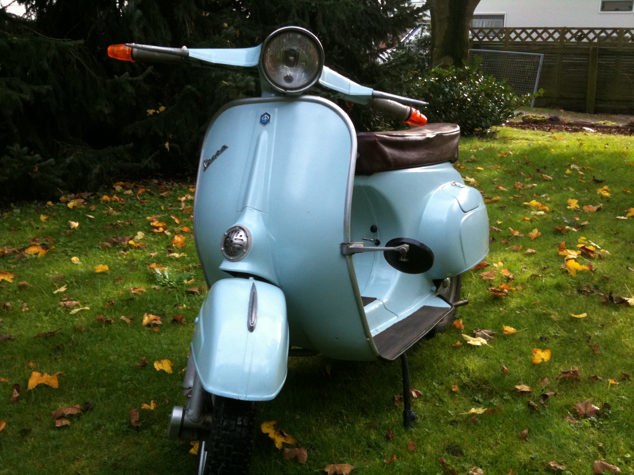

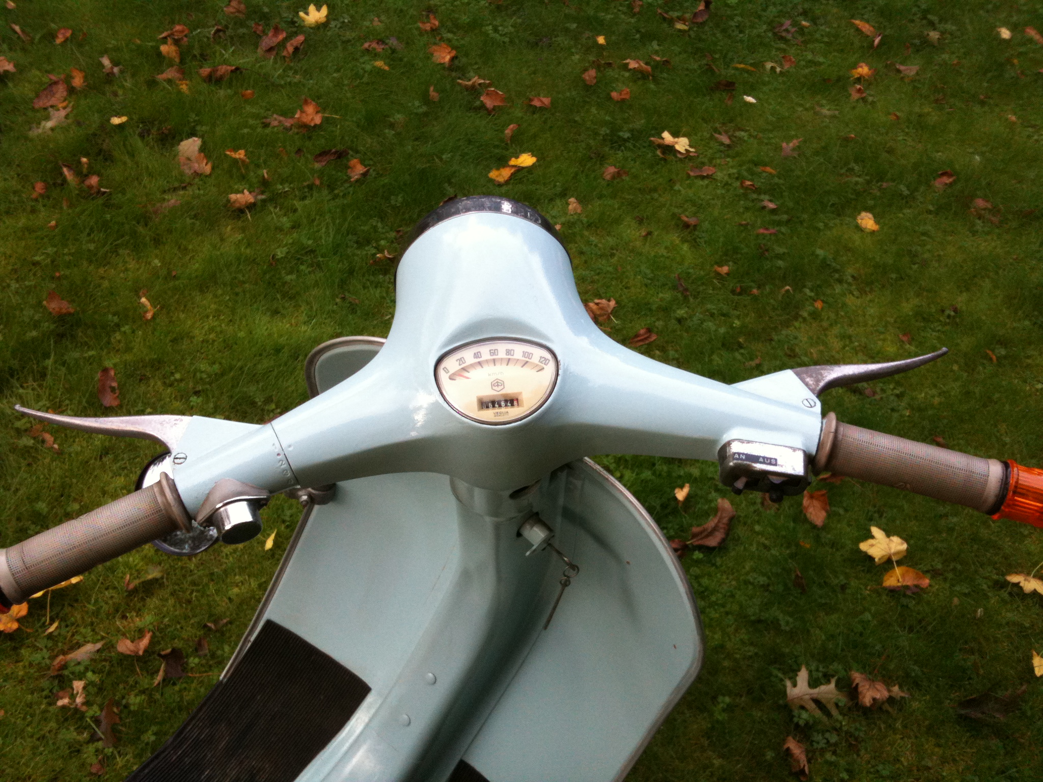

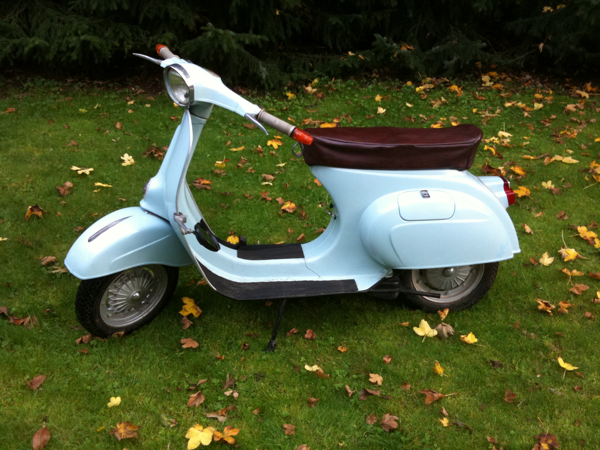

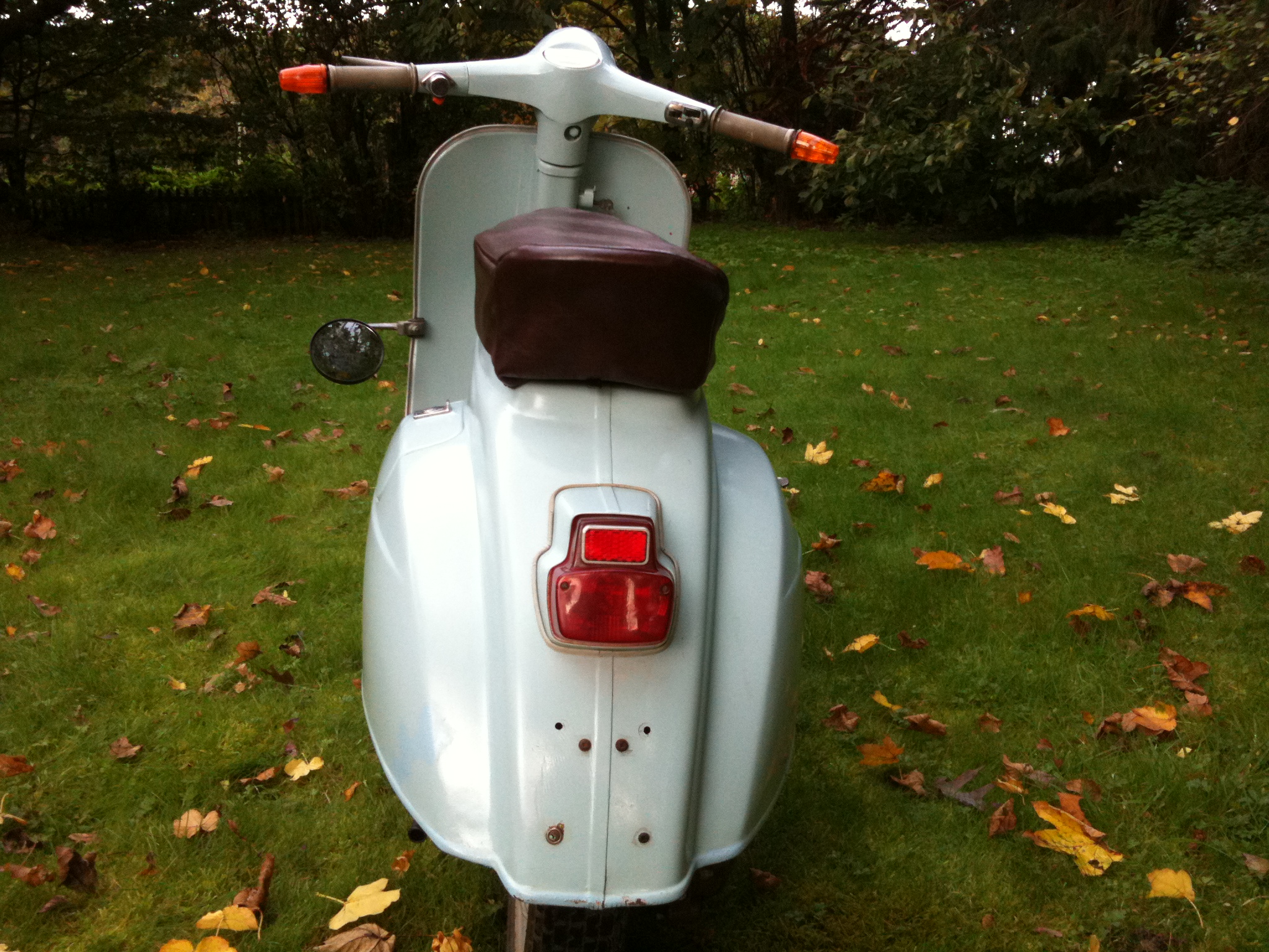

Hallo woran erkenne ich ohne Fahrgestell Nr ob es sich um eine Primavera handelt
oder ob nur der Lenkkopf an einer V50 gewechselt wurde ..
post-34943-038876800 1286126381_thumb.jp
Rahmennummer wurde mal deletantisch auf 50er umgeschlagen.
Motor soll von der Primavera sein muß erst noch Motor - Nummer checken ( mit 50ccm Kolben und Zyl. )

Unter den Gummimatten sind Löcher für 2 Zierleisten Fußleisten pro Seite falls das weiterhelfen sollte !
Mike
Also zusammenfassend :
V 50 1. Serie mit Stahlkaskade ohne Seitenfach ?
Primavera mit Kaskade und mit Seitenfach ???
Demnach ist meine eine Primavera ?
Mike
v50 rundlicht: stahlkaskade ohne seitenfach
v50 special: plastik kaskade ohne seitenfach
V50 special deutsche 4-fach blinker: plastik kaskade mit seitenfach
primavera: stahlkaskade mit seitenfach
et3: stahlkaskade mit seitenfach und zündschloss im lenker

Kann mich den Vorrednern nur anschließen, als Zusatz/ Tip evtl noch: Schau genau, ob die Kaskade nicht aufgeschweisst/Augfeklebt ist! Erkennt man eigentlich recht gut, weil die etwas weiter absteht als bei original!
Ich tippe bei diesem Roller auf ne deutsche PV. PV-Lenker mit Blinker und Schalter werden nicht oft angeboten.
Bea: Das Lenkschloss deutet auch auf ein Modell hin, dass vor der 4-Blinker-Special gebaut wurde.
Bearbeitet von 666smallframe
die Kaskade ist definitiv nicht aufgeschweisst/Augfeklebt !!

Ich denk schon auch, dass es eine Primavera ist.

der lenker & tacho sprechen auch für ne primavera
