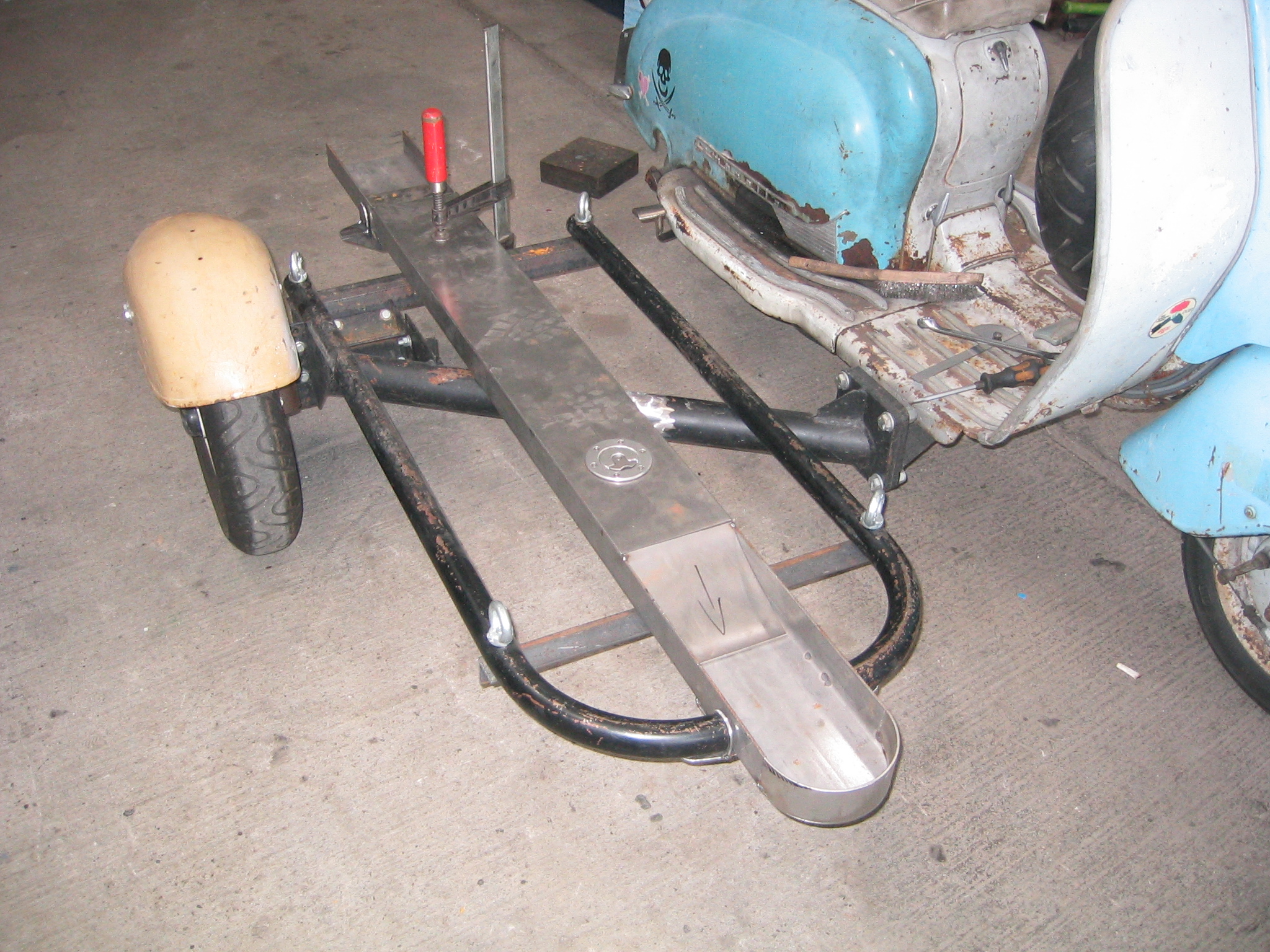

Mein Zusatztank soll unter das Boot, in den Rahmen mit 7-9 Liter Volumen.
In den Beiwagen ( Boot ) will ich ihn nicht reinmachen, kein Platz.
Ich will die Sache in Ruhe und überlegt angehen,
Tank siehe Bilder.
Tankstutzen will ich noch anpassen.
Berichte gerne weiter, wenn Nachfrage bzw. Interesse besteht.
Lg spondy

Habe Heute ein wenig gebastelt, und das kam raus:
Ideen und Anmerkungen erwünscht.

Natürlich kommen da Gummistreifen drunter.
Habe ich Heute gemach und dann auch noch einen Halter für die elektrische Benzinpumpe gebaut.
Zuerst möchte ich alles gut anpassen, wenn ich dann mit meinem Werk zufrieden bin kommt das ganze Metall raus, wird gestrahlt und will es dann mit Piaggio Farbton 094, lackieren, habe da noch einen Liter.
Kann aber je nach Lust und Laune dauern,da ich bei trockenem Wetter lieber ne Runde mit meiner anderen WESPE drehe und auch noch einen Drehmomentmotor für mein Gespann aufbaue, und ein "Velosolex Projekt" habe ich auch noch am Laufen.
Lg spondy

So, hab mal wieder was getan.
Tank ist fertig eingebaut, lackiert, Elektrik ist noch provisorisch, wird demnächst richtig gemacht.
Anfahrschutz habe ich mit nem dicken Lochblech gemacht.
Aber Bilder sagen mehr als Worte.
Gruß spondy
