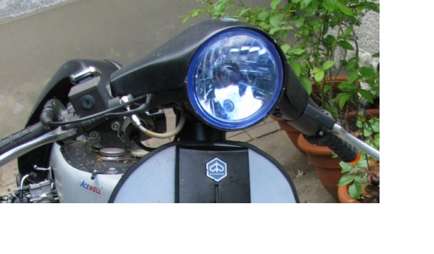

Vordere Blinker

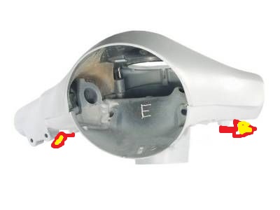

statt lenkerendenblinker die hier so zu befestigen ?
quelle worb 5
in der stvo finde ich nur was zum abstand zueinander, aber nicht ob die "beweglich am lenker" befestigt werden dürfen. klare sicht nach vorne ( wegen stahlflex/kurzgasgriffzügen etc. kriege ich hin, abstand passt auch.
ich dachte an led-blinker ähnlich wie diese
Louis link

ich würde mal sagen frag nen tüv menschen. hatte an sowas auch schon mal gedacht, ist dann aber an den haltern gescheitert.
Geht das mit dem Beinschild aus?
Beweglich am Lenker sollte ja kein Problem sein, da die Lenkerendenblinker bei anderen Modellen zugelassen sind.
hab einen cutdown sollte passen, die stahlflex etc. würde ich dann anders verlegen
post-23503-032258400 1281866957_thumb.jp
Ich sehe keinen Grund der dagegen sprechen sollte.
Bei den deutschen V50 Spezial gabs doch auch so hässliche Blinker die am Lenkkopf befestigt waren...
Edit: V50 Spezial mit 4-fach Blinkanlage :thumbsdown:
Bearbeitet von red-polo

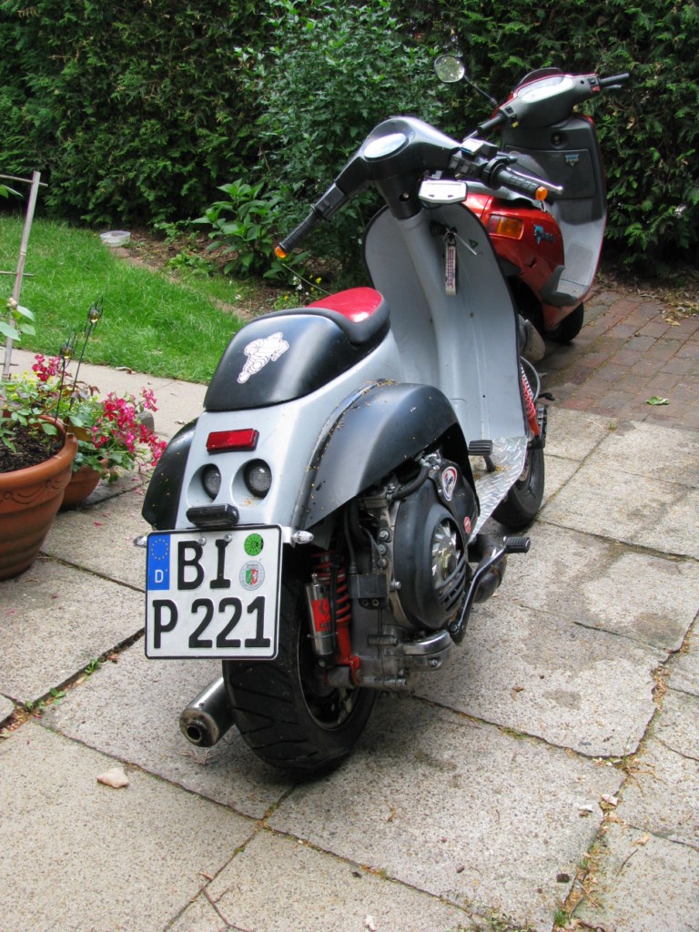

Hast du hinten noch Blinker?

ja, ich habe hinten blinker, also leds - die kleinsten die zulässig sind - siehste sie ?
post-23503-063540800 1281943343_thumb.jp
Okay, in diesem Fall wie oben schon gesagt. Abstand Lichtaustrittsfläche Blinker zueinander min. 340mm und zur Lichtaustrittsfläche Scheinwerfer 100mm.
Wenn du irgendwie die Stärke der Blinker herausbekommst, könnte man bei dir auch die EG-Richtlinie anwenden, sprich kleinerer Abstand zum Scheinwerfer nötig.
