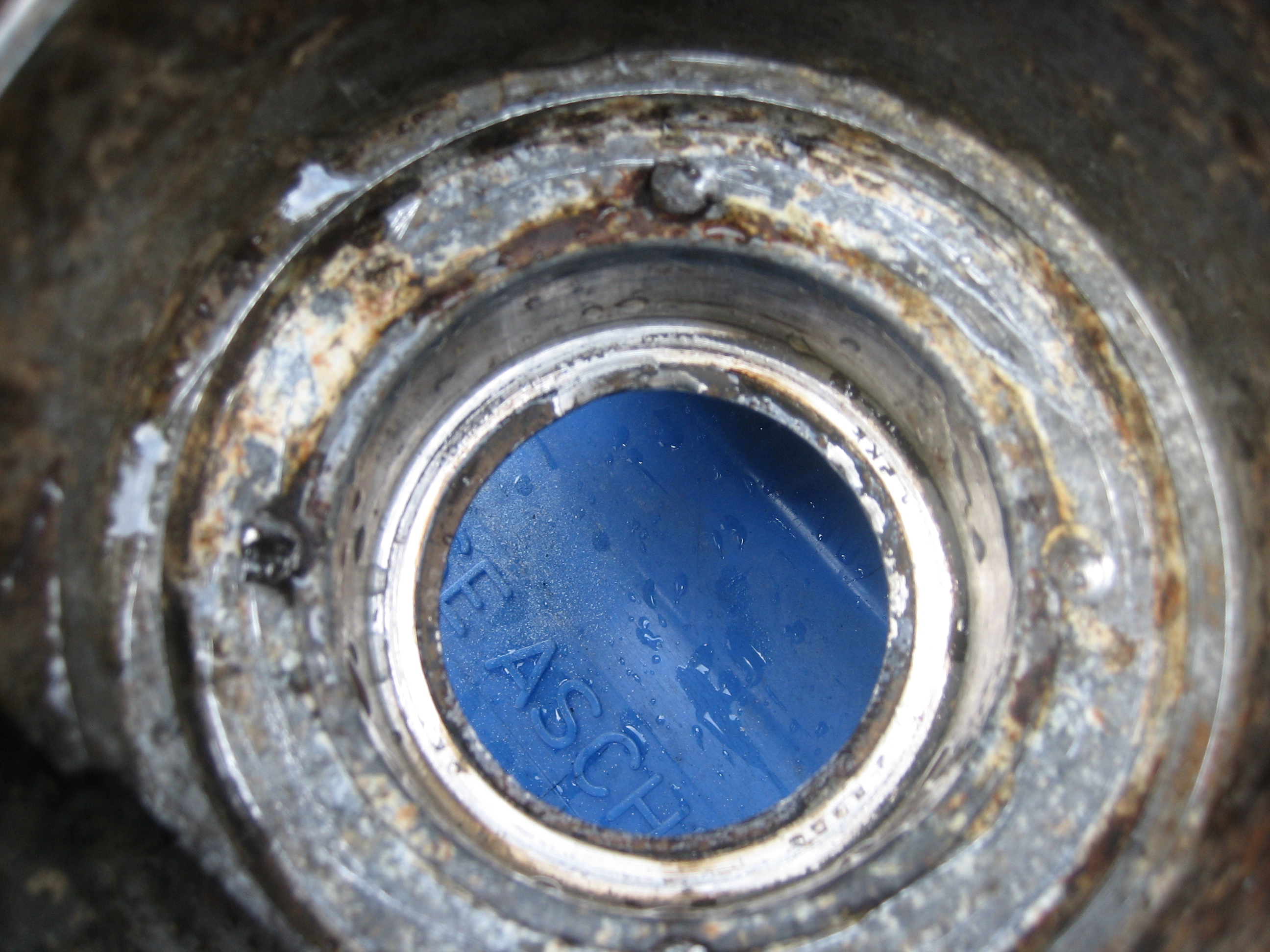

hallo,
habe da einen motor bekommen wo die schrauben komplett abgerissen sind(siehe bilder).wie bekomme ich diese raus? bin mit meinem latein am ende.schon mal danke,danke.

wenn das nicht grad ein von herrn innocenti persönlich signiertes dl200er gehäuse ist würd ichs evtl austauschen

warscheinlich angebohrt torxnuss reingeschlagen und halt Hitze und kriechöl, ich stand da aber nen nachmittag dabei

einfach 4 neue gewinde reintüdeln.

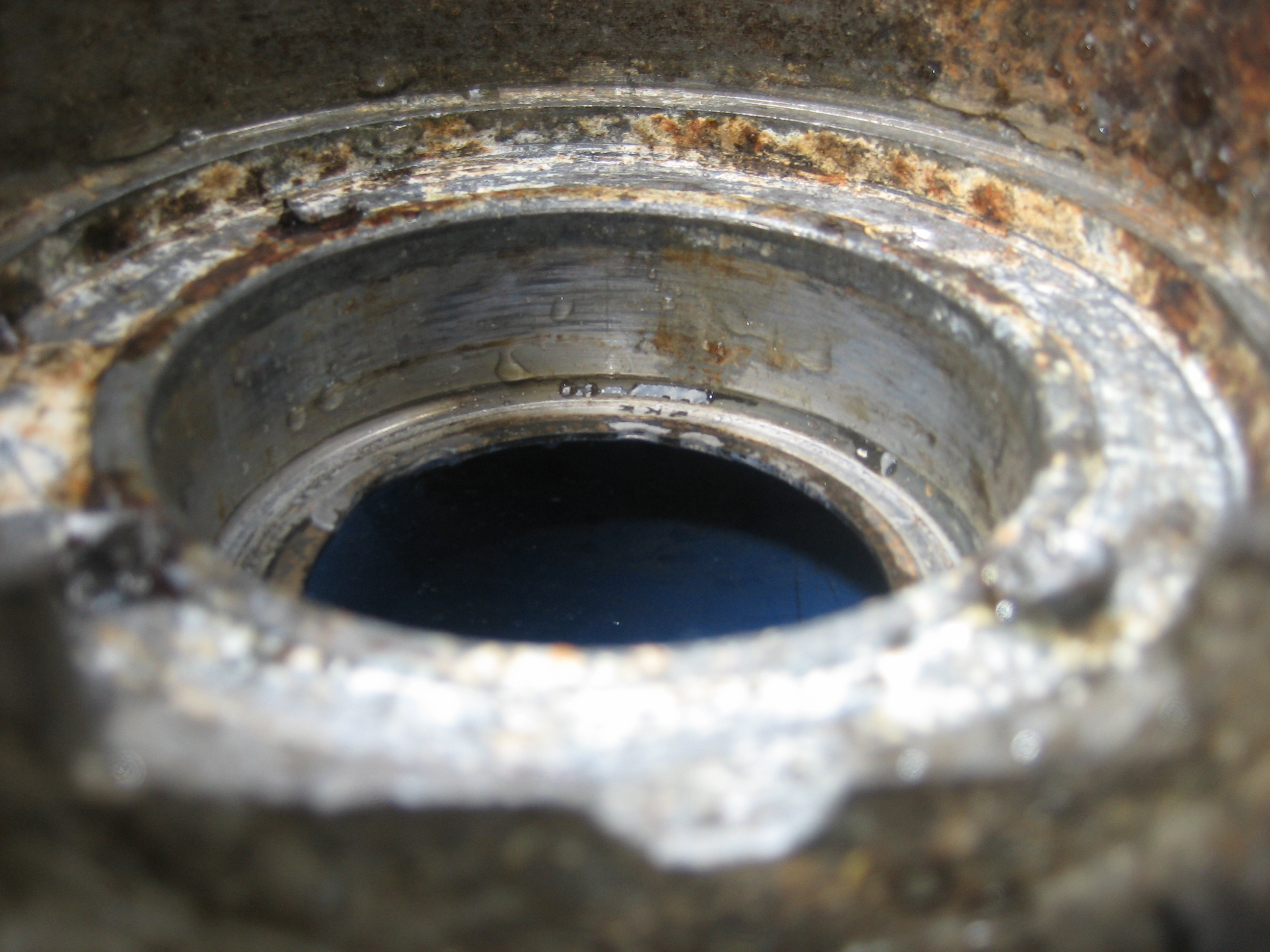

Schon mal auf die Rückseite geschaut? Da ist nicht überall genügend Fleisch.
das wird doch reichen für den deckel.
ansonsten erodieren oder auf einer fräse mit einem fräser "rausstechen".

Besser wäre wohl ein Linksausdreher... Vorheriges Einweichen in Kriechöl und viel Hitze erscheint dem Bild nach unabdingbar.

Nimm das Gehäuse auf ner Fräse auf und bohre die Schrauben aus. Dann Gewinde nachschneiden und fertig. Alles andere bringt nicht viel.
