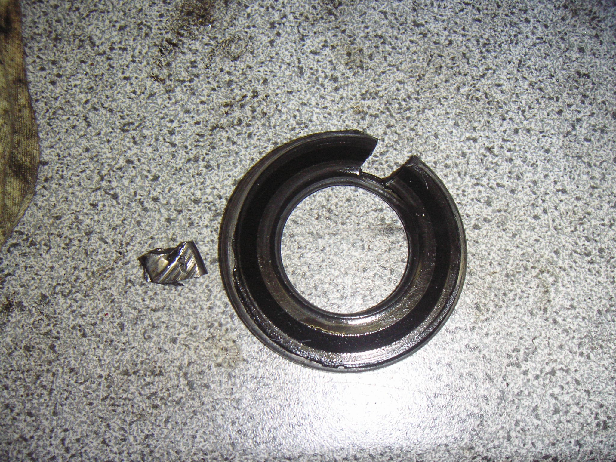

...respekt und Hut ab!
Leider hattest Du vollkommen recht :crybaby:
Es ist doch tatsächlich ein Fingernagelgroßes Stück aus dem Simmering rausgebrochen! :thumbsdown:
Heute sollen die Ersatzteile kommen und dann, wenn ich den Ansaugtrakt noch ein wenig gefräßt habe und den einen Motorbolzen der total festgegammelt ist, rausgedrückt habe, kann ich den Motor wieder zusammensetzen :crybaby:
Danke, für all Eure Tips...
hier noch ein Foto von dem Simmerring:

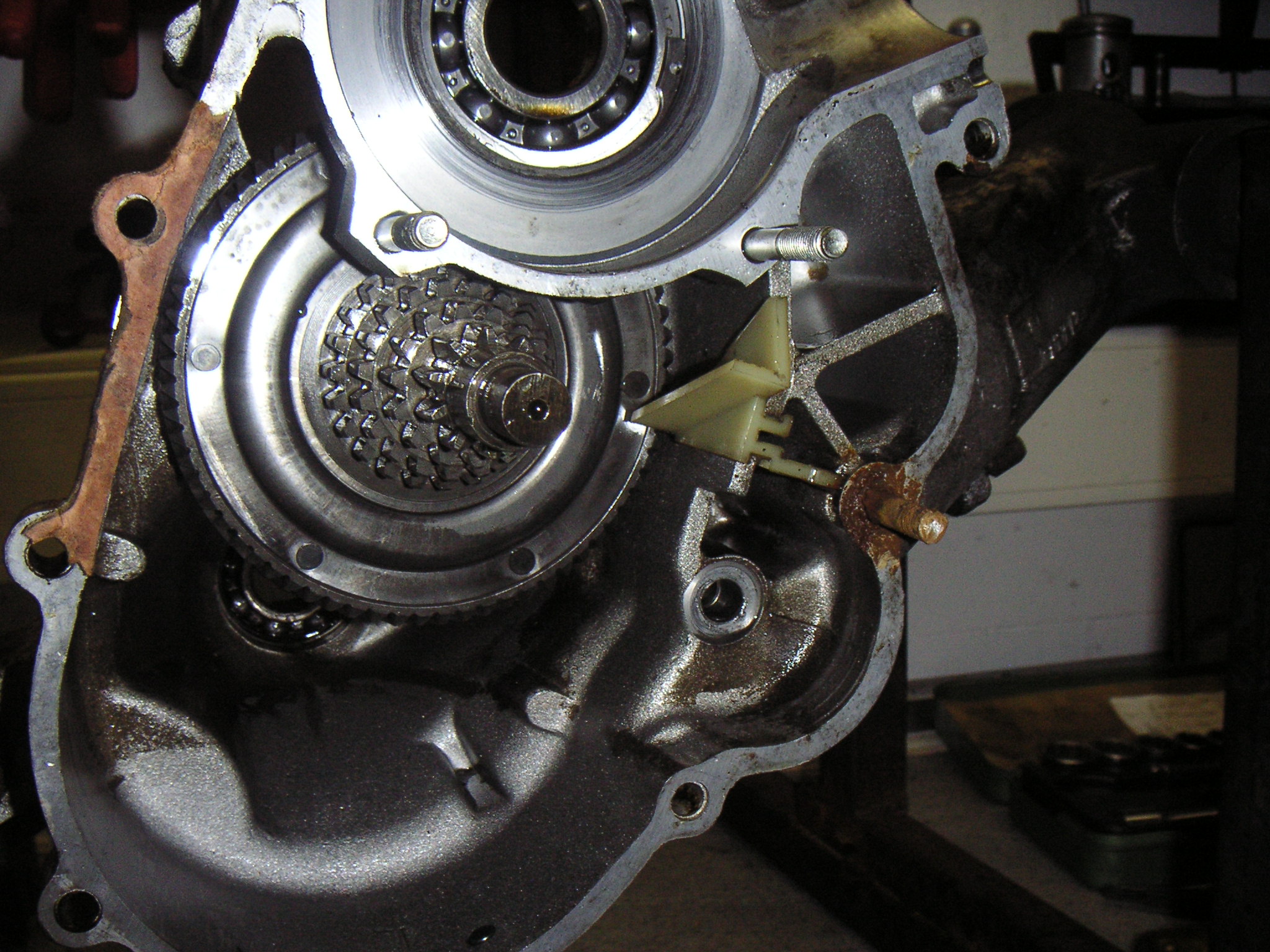

Dazu fällt mir auf die Schnelle ein:
Das andere Ende des rostigen Bolzens kannst Du ja sehen. Die Schwinge ist auf dem rechts offen, d.h. man sieht zB das Rohr zwischen den Silentblöcken. Wenn man vor Zerlegung des Motors den Hochdruckreiniger so hineinhält, daß sich vom Vorderrad aufgewirbelder Sand, der sich dort verfangen und durch die Vibrationen verfestigt hat und nun den Bolzen festhält, mit dem Wasser lösen und herausspülen läßt, dann ist der Bolzen ganz leicht zu entfernen.
Bei soviel Sand muß der Motor von innen gereinigt werden. Bei ausgebauten Teilen empfehle ich zur Reinigung Bref Power Reiniger gegen Fett (grüner Sprühkopf). Der andere mit dem roten Sprühkopf (auch gegen Rost...) ist zu scharf. Der gegen Fett wirkt stärker als fast alle Kalt- oder Motorreiniger!
Das Lager der Ausgangswelle würde ich bremstrommelseitig - auch bei PX Alt - gegen ein gekapseltes austauschen. Dieses und das "Kupplungslager" muß ja wohl eh ausgetauscht werden, weil beim Ausbau Kräfte über die Kugeln geleitet wurde.
Der "Kupplungssimmerringsitz" scheint eine Rille zu haben, d.h. Simmerring mit (Außen)Gummi. Ich habe das Gefühl, daß die Bohrung für diesen Typ etwas kleiner ist, so daß die Metalltypen deshalb brechen, weil sie in der kleinen Bohrung zu sehr unter Spannung stehen.
Über ausgebaute Kolben ziehe ich eine Socke; so ist dieser gut geschützt.
Diese Tips sind für mitlesende Newbies. Bei Dir ist es schließlich nicht der erste Motor.
Ich glaub mit Motorbolzen war eine Gehäuseschraube gemeint, nicht der dicke Onkel.

@ CDI kann man was gegen den Simmeringssitz machen? Oder muß ich so hinnehmen? Der alte ist ja schließlich auch gebrochen!
