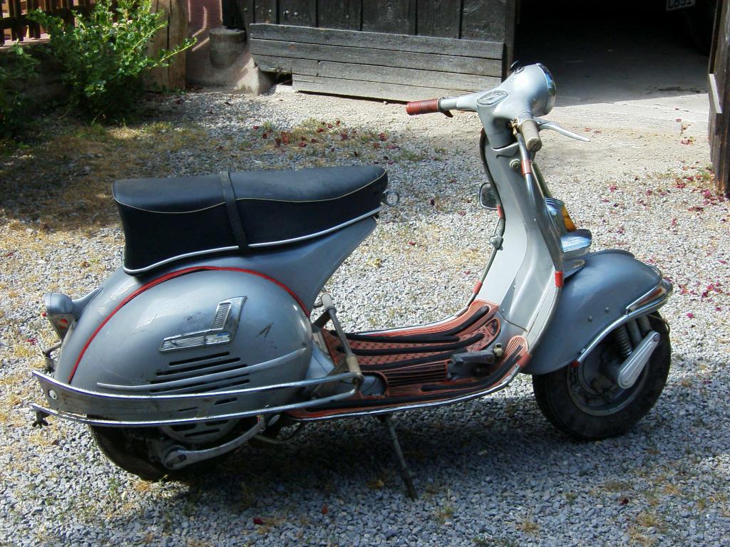

GS3 Augsburg im O-Lack
das alte Lady hatte 2 Vorbesitzer mit nur 4700km Laufleistung, Brief ist vorhanden.
Kaum (kein) Rost und gut eingemottet die letzen 30 Jahre in einer Scheune verbracht.
Defekt oder Fehlteile sind...
Lichtschalterabdeckung
Lenkradschloss ohne Schlüssel
Lampenring teilweise leicht verbeult
Schwanenhalsrücklichtglas gebrochen
der Rest ist dem alter entsprechend sehr gut erhalten
Tank wurde konserviert, Motor dreht, denke ein starten sollte möglich sein.
Wie würdet Ihr vorgehen, den Roller wieder fit zu machen ?
Gibt es die roten Seitenbackengummis noch zu kaufen ?
Was könnte die Vespa wert sein, nur mal so über den Daumen gepeilt ?

Schickes Teil. Würd ich grob übern Daumen gepeilt auf 5000 € schätzen in dem Zustand + Chromgebimmel ...

PS , die Nummer vom Gepäckfachschloß ist oft die Selbe vom
Lenkradschloß. Schau nach und lass dir vom Gatti nen Schlüssel machen...

Das Fahrzeug hatte auch mal eine sog. Fussklingel , sieht man am kreisrunden Blech unter der Zierleiste !

schöne GS !!! ich würde von vorn herrein an der Karosse schon mal gar nichts machen, wenn nicht noch irgendwo Rost versteckt ist, polier sie auf und gut.
Den Motor würde ich neu lagern und dichten, eventuell mit der Hohnbürste mal durch den Zylinder gehen. Wenn Kolben und Ringe noch gut sind, auch drin lassen, bei 4600km, denke ich das das noch alles ok ist.
Vergaser checken, Elektik checken, Züge, ggf neu, Bremsen entrosten, bei Bedarf neue Beläge drauf.
Teile, die Du nicht mehr so einfach findest, würde ich mal bei Krüger: Krüger
oder im Rollerladen anfragen: Rollerladen
die lassen teilweise extra Repros herstellen, ist zwar nicht billig aber ......
Viel Spass damit.
