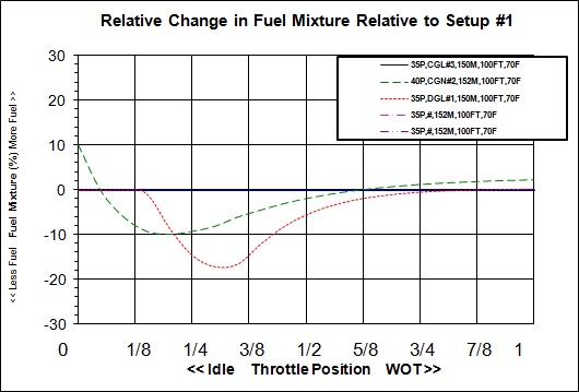

Auf dem Bild sieht man mal was ich gemacht habe. Der grüne Graph ist die CGN mit der anderen HD und ND
Der rote ist eine Einstellung die ich mit der DGL erreichen könnte.
Die Kiste hat sich genau da wo es das Excel Tool anzeigt auch magerer angefühlt. Und mein Problem tritt eigentlich nur ab halbgas auf.
Das heisst, man müsste ja eigentlich mit der HD runter gehen. Allerding ist es ja auch drehzahlabhängig. In Reso läuft sie ja perfekt mit HD 150-155 im Halbgas und Vollgas Bereich. Wenn das problem mit 145 z.B. Weg wäre habe ich trotzdem Angst, dass sie Obenrum abmagert.
