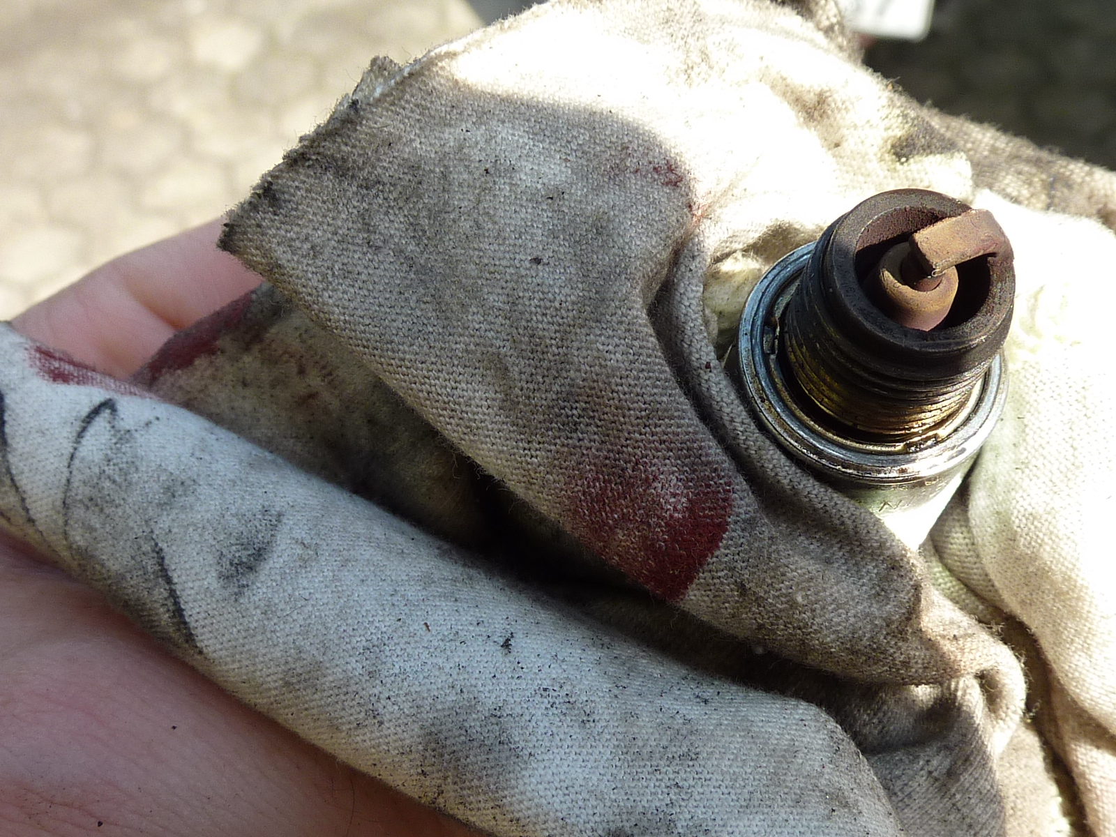

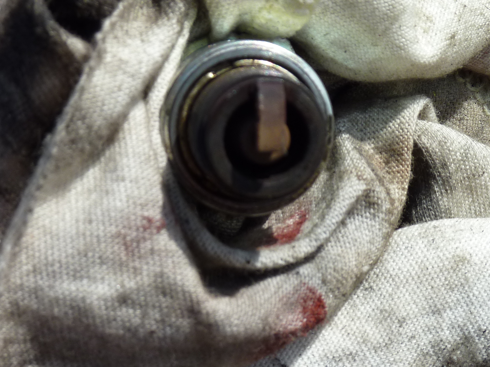

Die beiden Bilder sind von der gleichen einstellung die ich mit der 210er HD gemacht hab, nur aus ner anderen Perspektive
post-28488-036707100 1278082447_thumb.jp
post-28488-038869200 1278082569_thumb.jp
nach kerzenbild einstellen ist doof und sagt eher wenig aus
bei meinen bisherigen 2 taktern hab ich es immer grob danach eingestellt, glaub so wie es jetzt eingestellt ist passt es so ziemlich.
nadel hängt in 2oberster kerbe.
In dem fall spricht die PJ bei mir doch nicht an da ich gestern auch schon bei 210hd mit 60PJ war und ich jetzt im prinzip ohne PJ nur die nadel eine kerbe weiter runter gehängt hab.
