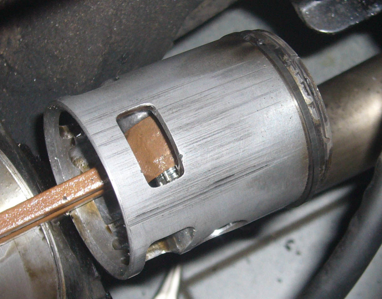

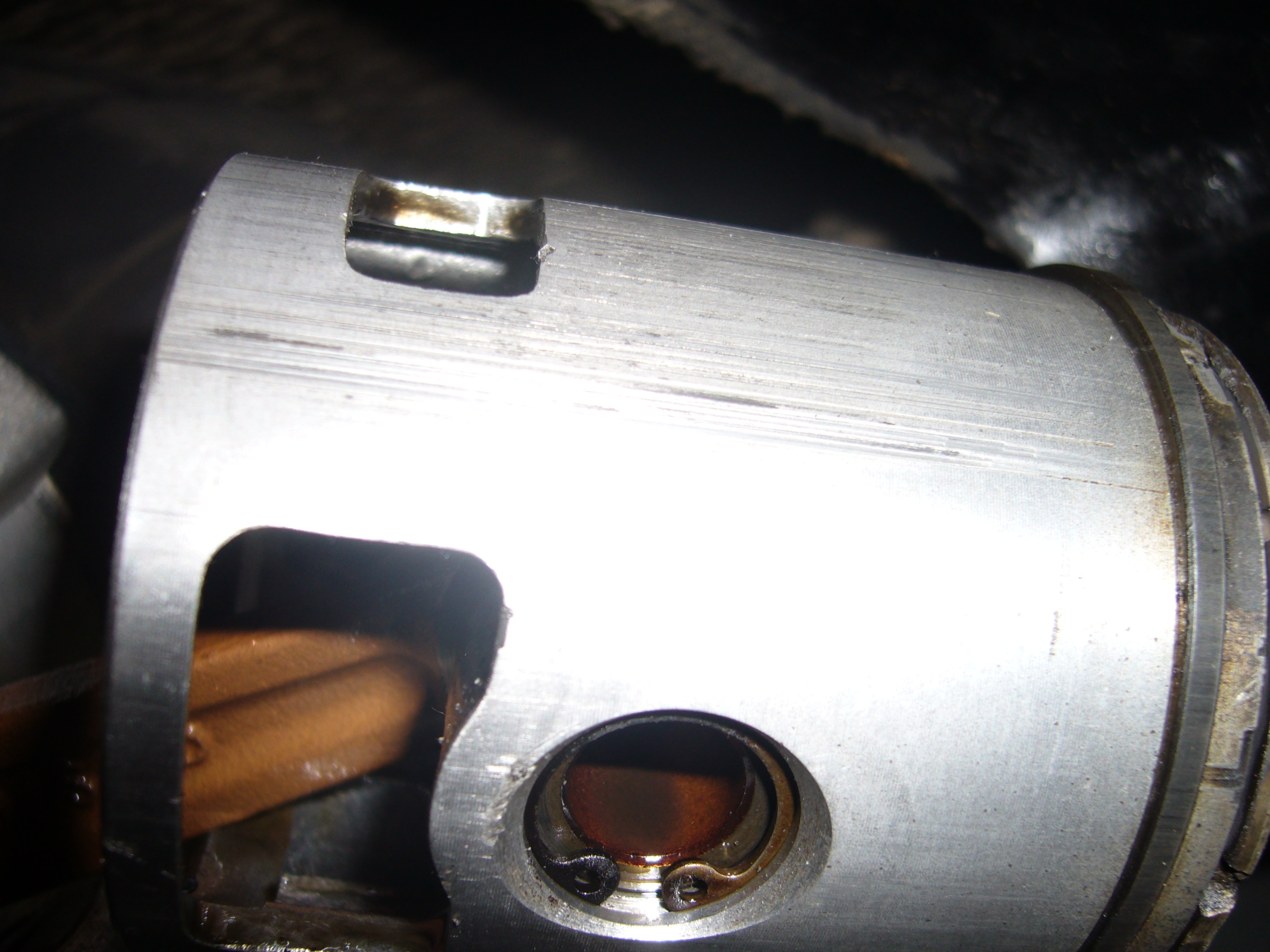

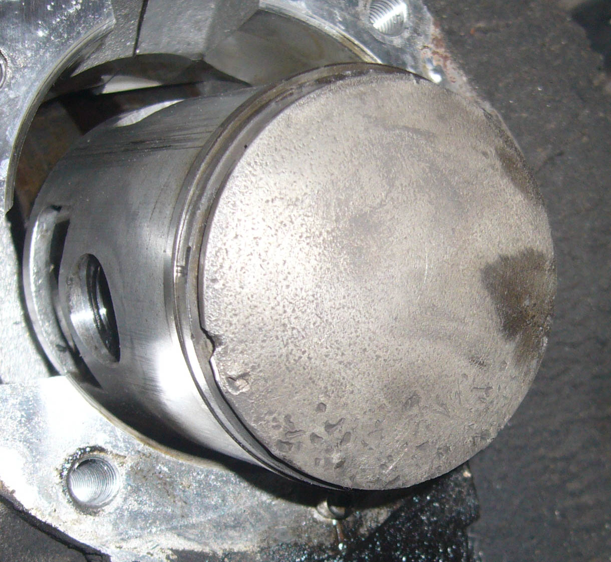

vor kurzem ist mir das gewinde am zylinderkopf für die zünderkerze kaputt gegangen. In dem zug habe ich gleich mal den ganzen zylinder abgenommen und dabei festgestellt das ein paar etwa 0,5mm tiefen riefen im kolben sind. Außerdem hats ein paar spähne oben auf dem kolbenkopf eingeschlagen. hab euch mal bilder davon gemacht.
was empfiehlt ihr mir?
mfg adrians

Auf den ersten Blick: Nix wildes, beischleifen, einbauen, fahren.

Ringpin rausgefallen und Ring gedreht?

Am Kolbendach kann man schön sehen, daß sich da was zerbröselt hat.
Den Kolben würde ich auf jeden Fall neu machen. Wie sieht denn der Zylinder aus? Und die Steuerwange der Kurbelwelle?

Ich nehme meine Aussage zurück.
Da sieht man wieder ,wie wichtig gute Bilder sind.
beischleifen, ringe erneuern und fahren!
ich find den kolben och sehr gut und das fehlende stückchen am dach ist wohl eher nicht so tragisch!
jo, konnte da aber so nicht wirklich was erkennen!

Schau Dir das erste der drei Bilder vergrößert an, und Du siehst, was ich meine.
Ich behaupte - wie ich schon geschrieben hatte - der Pin wurde vom Ringstoß aufgearbeitet, der Ring hat sich gedreht und eingehakt. Ich meine, man kann sogar erkennen, wo am oberen Kolbenrand er den Weg in den Brennraum gefunden hat. :thumbsdown:

Wo ist der obere Kolbenring geblieben?
das frage ich mich allerdings auch. hab den zylinder augeschraubt und es war nur der untere ring drinl. hab zuvor den zylinder noch nie offen gehabt, wenn dann muss es die werkstatt gewesen sein.
Hasse Dir den Ringpin mal genau angesehen? :crybaby:
wo und was ist ein ringpin? :crybaby:

Kolben ist eigentlich Schrott

Der Stift, der verhindert, daß sich die Kolbenringe drehen können.
Wenn Du auch weiterhin mit nur einem Kolbenring d.h. ohne den oberen Dykes-L-Ring fahren willst, wäre der Kolben sogar noch verwendbar. Allerdings ist das wohl ein deutlicher Minderleister. :thumbsdown:
ok, das heißt neuer kolben mit kolbenringen :thumbsdown:

jetzt hab ich es auch gesehen :crybaby:
hatte mich aufs dritte bild versteift und da sieht es durch die perspektive tacko aus!
änder dann auch sofort meine meinung in
wegschmeißen und neuen kolben rein!!!!!!
aber ein adlerauge hast du schon, oder? :crybaby:;-)
