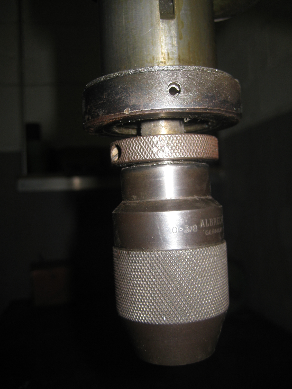

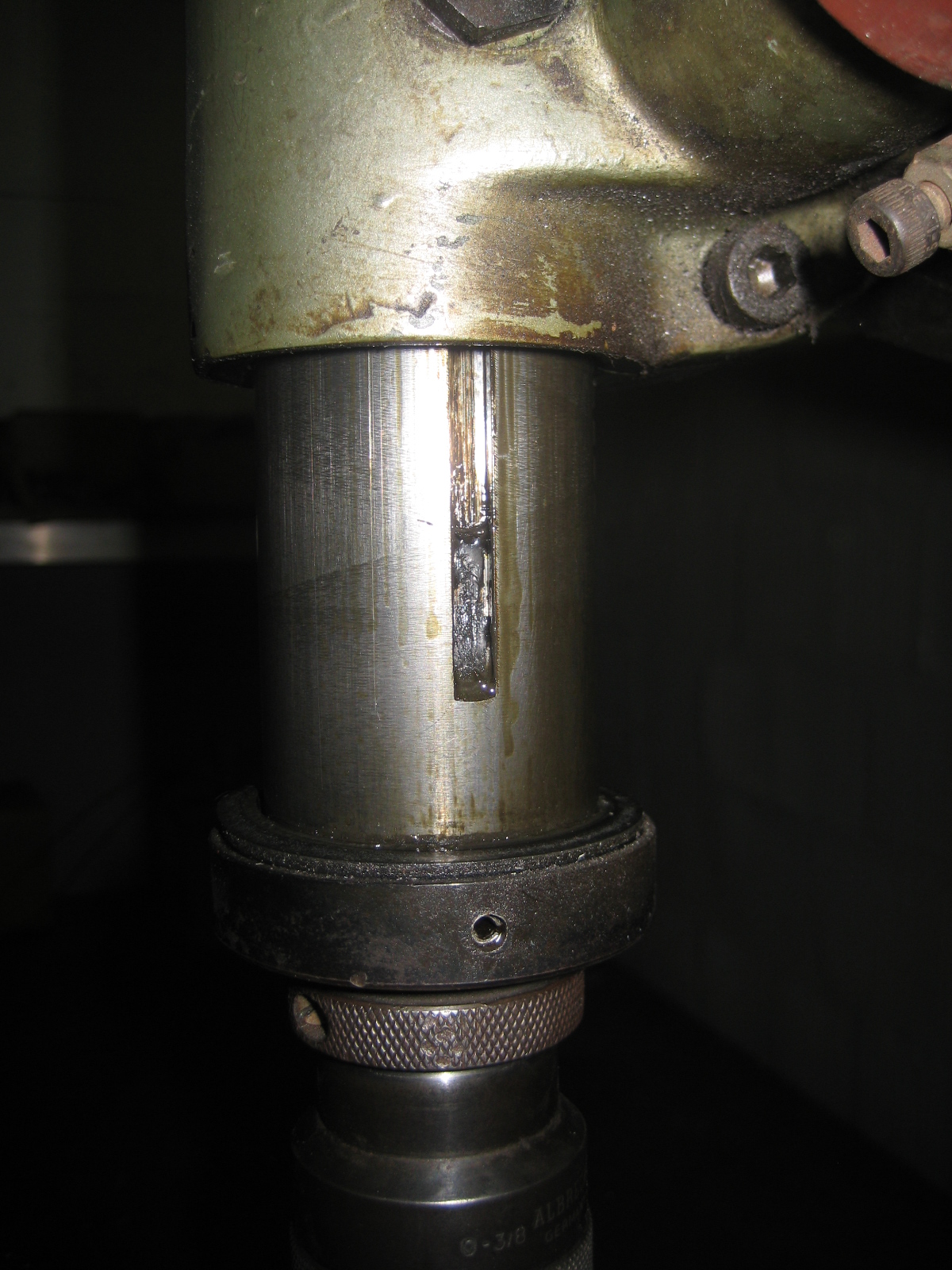

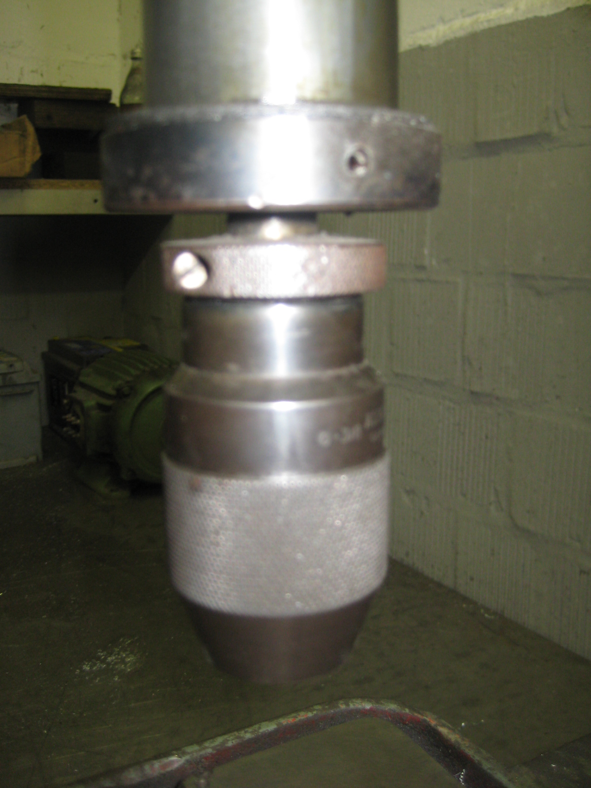

fotos vergessen.
kann keinen konus entdecken.
normalerweis haben die doch dann nen schlitz zum entfernen des konus.
gibts hier nicht.
über der gerändelten spannung ist nen 2kant zu sehen.
bekomme da aber nichts los.
Bearbeitet von inna halle
Vermutung:
Über der Rändelung mit Maulschlüssel gegenhalten und Futter in Drehrichtung lösen. Wapu oder so nehmen.
Wenn da ein 2-kant für einen Schlüssel ist, ist das Futter wahrscheinlich geschraubt.
Was ist in dem Loch an der Rändelscheibe?
Bearbeitet von carsten70

oben an der welle ist nichts.
bohrer abdrehen ist klar.
will aber was auf dauer.
mit ner grossen wasserpumpenzange und gegenhalten war ich noch nicht dran.
mals schauen.
danke at all erstmal.
