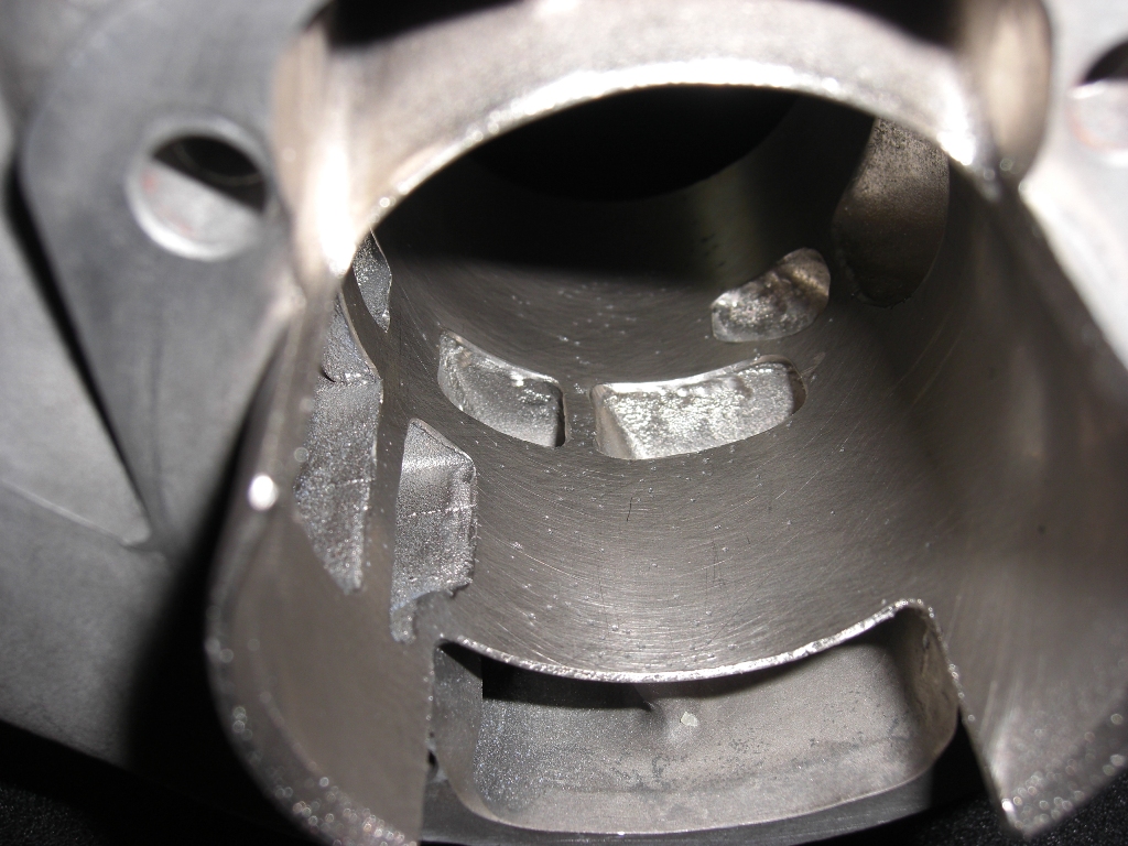

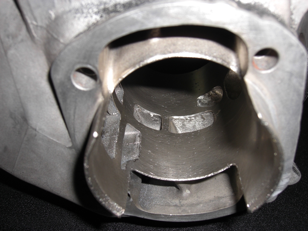

Ich habe heute mein Zylinder vom Beschichten zurück bekommen. Der Zylinder hat jetzt an einer Stelle viele kleine Punkte,die so ca. 0.5 mm in die Beschichtung hineinragen. Jetzt weiß icht nicht ob es schlimm ist ihn so zufahren oder ob den Zylinder gleich reklamiere?
Der Zylinder ist ein M1L mit großem Einlass. Habe hier noch 2 Bilder, leider ist das eine Bild nicht so gut geworden habe leider nur so ne beschissene Handycamera.
Vielen dank schon mal im vorraus.

Wie, ernsthaft Löcher in der Beschichtung?
Da würde ich auf jeden Fall nochmal mit dem Dienstleister reden...
Sind wohl eher Nilasil-beschichtete Löcher im Aluminium. :thumbsdown:
Im Durchmesser so 1mm und 50 Löcher dürften es sein. Sieht aus als wäre das Nicasil oder das Alu zu heiß gewesen wäre und so mit kleine Löcher sich gebildet haben
ohje ich glaube nicht also nach dem Beschichten messe ich 56. Die Schicht sieht auch nicht so stark aus.
Bearbeitet von mitcho86
Könnte ja schon sein aber dann müssten die Jungs vom Beschichten entweder nochmal drüber oder weiß ich was, kenn mich nicht so gut aus. Aber ich kann ja sowas nicht einfach einem Kunden zuschicken.
Mach Dich auf folgende Antwort gefaßt: "It's a barrel, not a watch." :thumbsdown:
Kartshop Eichinger in österreich
die werden sicherlich nicht selber beschichten, sondern es zum beschichten abgeben, würd ich jetzt meinen.
name der beschichterfirma wäre sehr interessant!
so hab mal 2 bessere bilder rein gestellt. Hat jemand schon solche probleme gehabt und wenn ja wie habt ihre es dann ihn bekommen ?
und was ist wenn durch die vielen löchern die Beschichtung abplatzt
die beschichtung kommt wohl davon das der untergrund also das alu poren hat.
deswegen sollte die beschichtung trotzdem halten.
