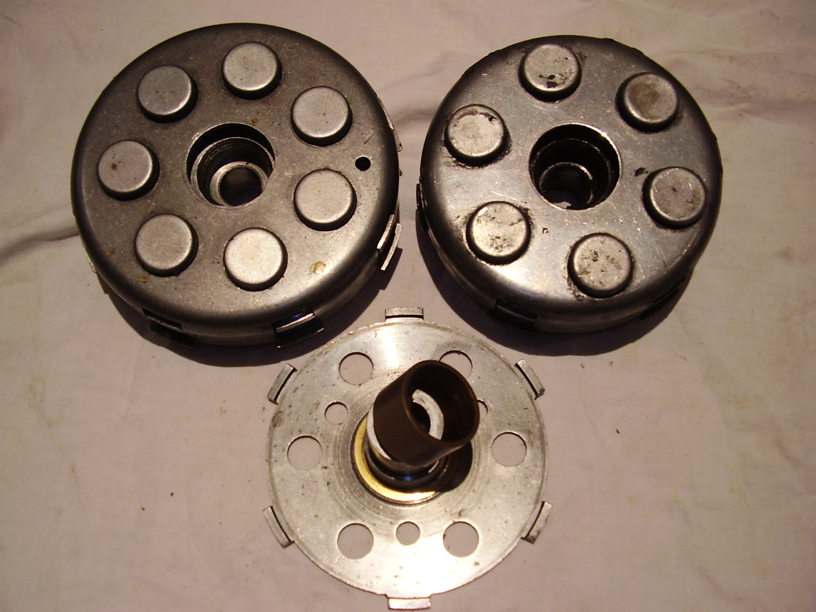

Hi hast du beim verstärken die federn gewechselt wenn ja , dann würde ich daruf tippen das der korb mit federn aufnahme innen nicht richtig zusammen ist da sind in jedem teil 1 loch 5 oder 6mm drin die müßen beim zusammen setzten übereinander liegen!!!
Denn die federn in der Kupplung müßen schreg stehen dann ruckt auch nichts mehr!!!!
Hatte ich auch obwohl ich schon 15 jahre vespa fahre!!!
Gruß Christian
wie gehts der bronzebuchse?
wenn die labberig drinn ist kann auch die kupplung rupfen.
die buchse innen mit einigen tropfen loctite 648 "fügen welle nabe" einschmieren,draufstecken und am nächsten tag die kupplung wieder zusammenbauen.
das trifft auf die "grosse" 200er/T5 kupplung zu-bei der "kleinen" 125/150er kupplung mit 6 federn ist es egal-da sind die federn in jeder position gleich versetzt.
auf dem bild befindet sich links die 200er kupplug-das loch ist auf drei uhr ersichtlich.
am unteren teil im bild erkennt man wo die bronzebuchse festgeklebt werden sollte.
