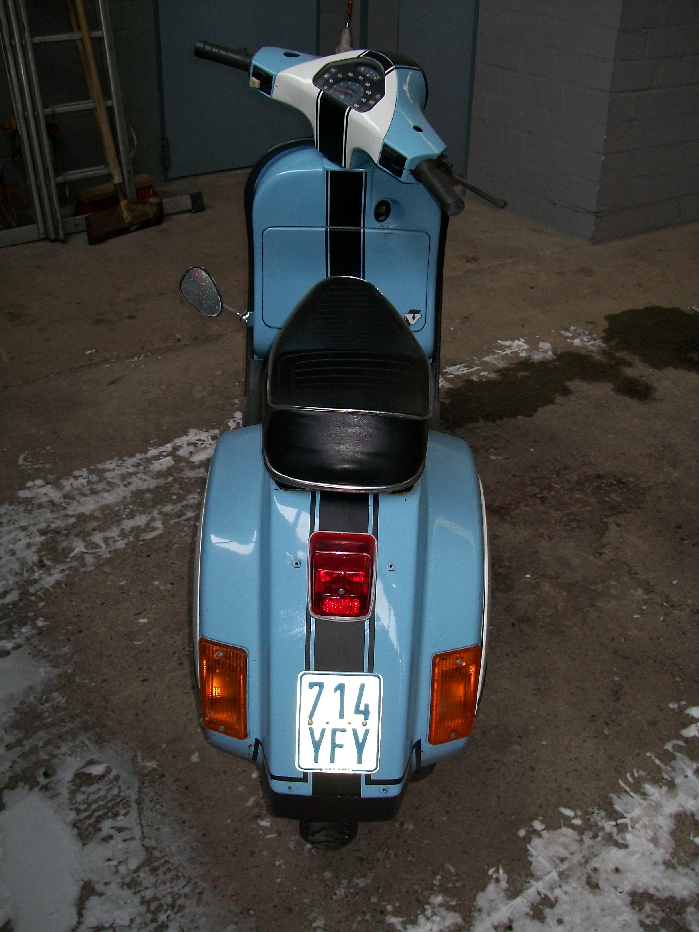

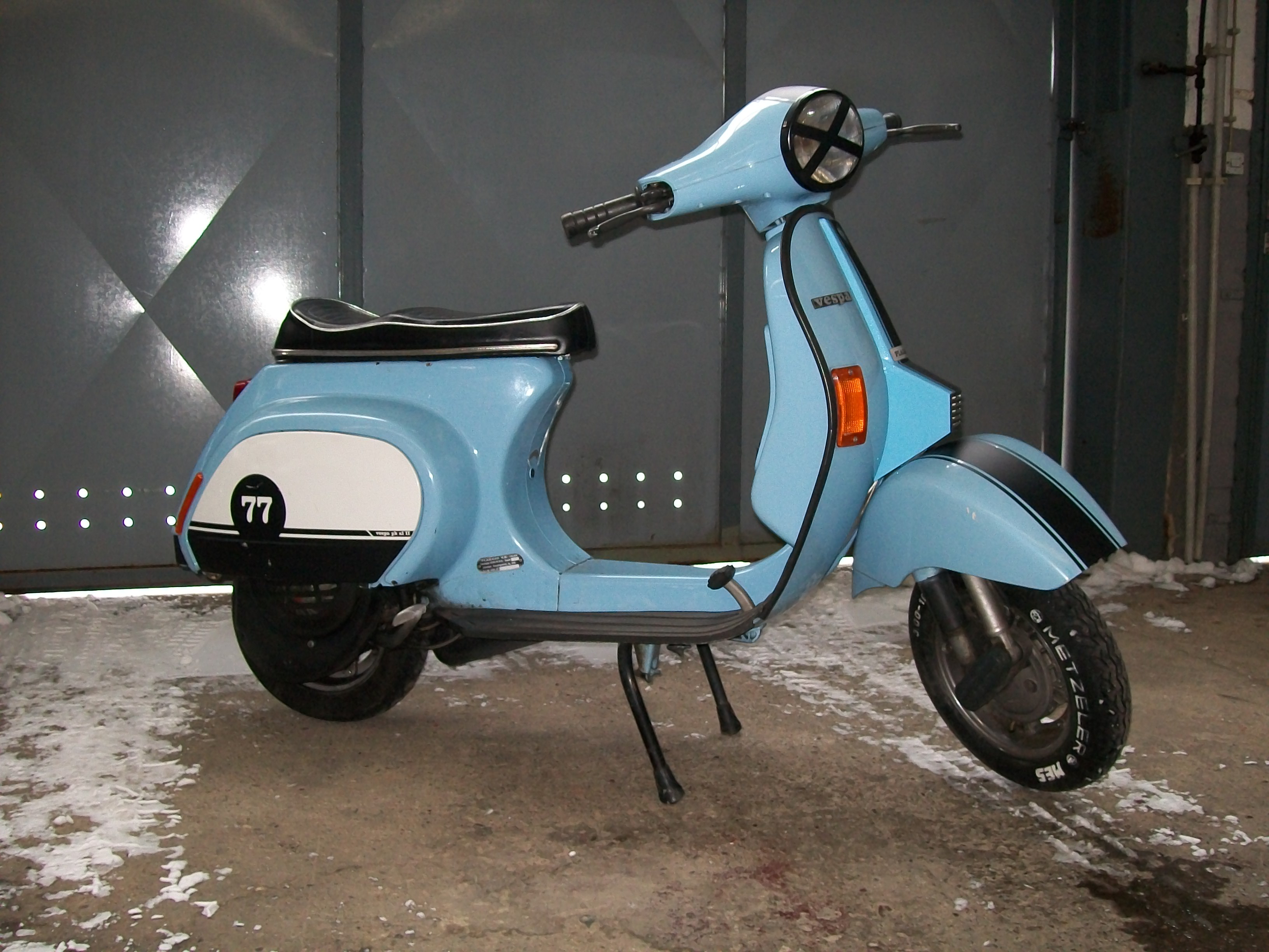

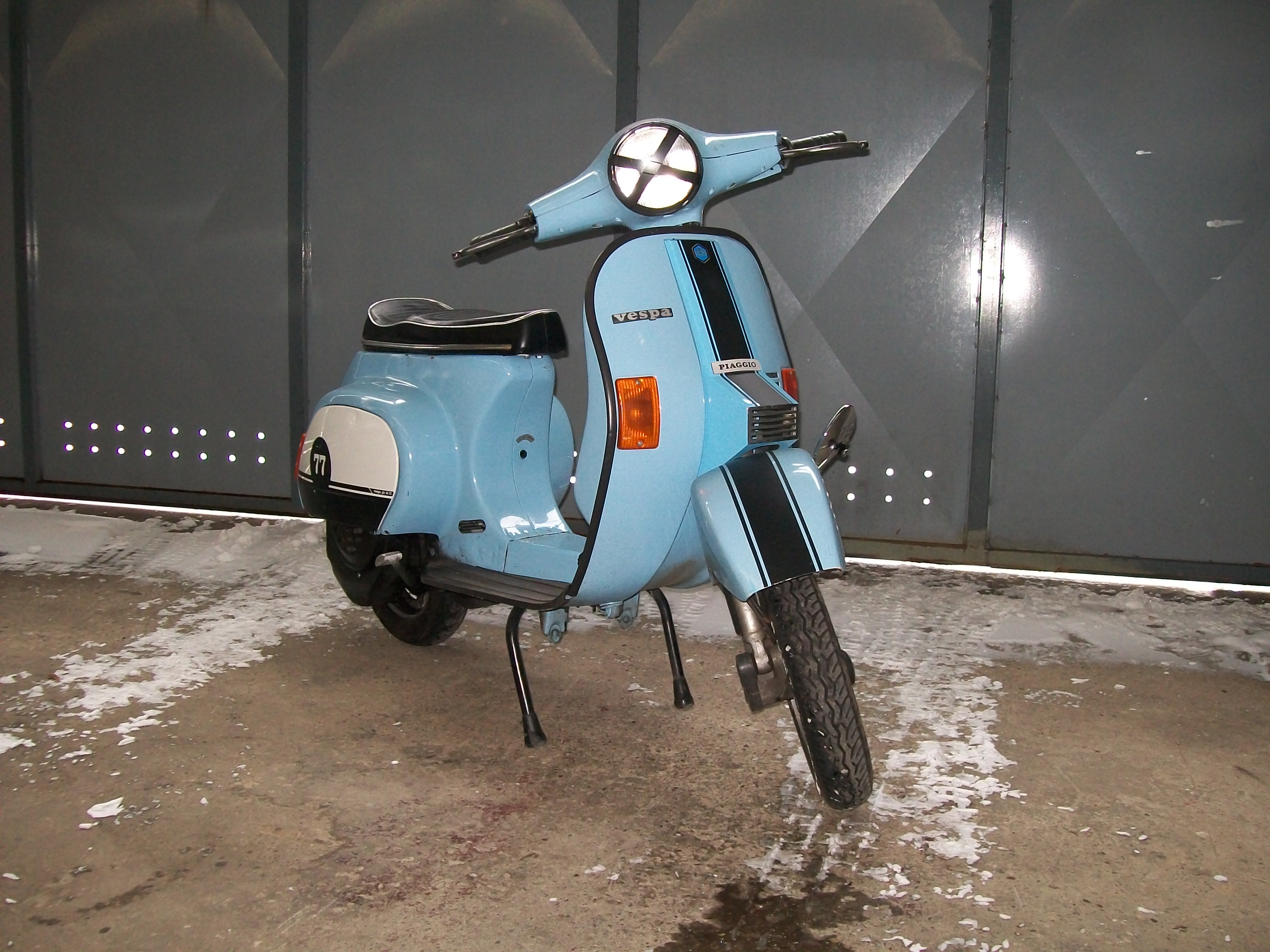

ich würd das ding auch nicht soooooo richtig umbauen ,ist doch schön so wie sie ist !
hier die blaue xl2 sieht auch nicht schlecht aus und hat nicht die welt gekostet ,oder ?
häng lieber etwas geld in den motor ! :-D
...um genau zu sein:
Ein wenig Arbeit den Plastikschrott abzubauen, 80 Euro für die Sitzbank + Das Befestigungskit und 8 Euro fürs Rücklicht.
Ein paar Folienplotts in der Agentur geschnitten ...... fertig.
Blau/weiss war sie schon(O-Lack).
Das eigentlich geile - so finde ich ist aber nicht nur die optische Veränderung, sondern die Sitzposition an sich.
Wenn Du den normalen XL2 "Sattel" gewohnt bist, kommst Du Dir nach dem Umbau vor, als würdest Du mit dem Arsch auf der Straße hängen und kannst gerade so über den Lenker schauen...
