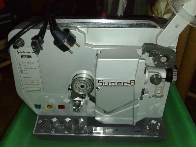

Ich suche dieses Stromkabel...liegt meinem Projektor leider nicht bei.
Hat jemand ne Ahnung was das für eins ist, wie das heißt oder woher ich das kriegen kann?

Das könnte schwierig werden. Schau doch einfach mal, ob Du die Geräteeinbaubuchse nicht umrüsten kannst, auf den derzeit gängigen
Typ (s. Conrad-Produkte). Damit ersparst Du Dir viel Lauferei.
Zwei Löcher bohren und mit der Feile den Durchbruch größer machen,
wirst Du doch hinkriegen?Edit: Sorry - es ist schwierig geworden, auf Beitäge zu antworten.

ja schon...aber das Ding ist in einem tip top Zustand....und von ca. 1960...da bohr ich ungern am Gehäuse rum...
...mußt Du wissen - aber wirklich wertvoll wird das Teil nie!
Dafür sind zu viele davon gebaut worden.
Willst Du wirklich wochenlang durch die Gegend eiern, dann noch eventuell erfolglos?
Da 'ne Kaltgerätebuchse reinmachen für'n Euro ist doch kein Akt!
...ist sogar wertsteigernd! Kannst Dein Notbookkabel verwenden.

Ich würde ein Netzkabel innen im Projektor fest anschließen und zugentlasten und da, wo jetzt die Geräteanschlußbuchse sitzt, ne Platte mit Knickschutz hinschrauben. Dann kanst Du das Kabel auch nicht mehr verlieren. :-D

@T5Rainer: Ich hab an allen meinen elektrischen Gerätschaften, soweit
irgendwie möglich, das Netzkabel abgemacht und Kaltgerätebuchsen eingebaut.
Bei Bedarf stöpsele ich dann das Anschlußkabel ein. Das hat den Vorteil, daß
die Geräte dann, wenn sie nicht gebraucht werden, weniger Platz beanspruchen.
Ich bin es einfach leid gewesen, ständig diese angebamselten Kabel mitsamt dem
Stecker aufzuwickeln. Diese Neuerung hat sich bisher gut bewährt.
