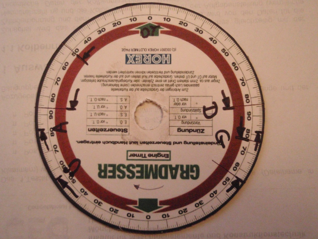

Nun hab ich heute mal Steuerzeiten gemessen (Rennwelle/Drehschieberdichtfläche erweitert):
Auslass: 166
Überströmer: 110
Vorauslass: 28
Jetzt hab ich vorhin spasseshalber mal Welle und Zylinder an die große Gehäusehälfte gebaut und mal gedreht um mir das besser vorzustellen was die nu wie/wo/was passiert, wie/wo/wann da welche drücke herschen, wann da was saugt und wann nicht mit dem HIntergrund zu schauen wo da optimierungstechnisch noch was geht. Aber jetzt bin ich so richtig verwirrt.
Gradscheibe mit allem im Anhang (A=Auslass Ü=Überströmer G=Gehäuseeinlass D=Direkteinlass in Zylinder)
Was ich bis jetzt definitiv weiß:
-Membran bleibt drinne
-Boostport wird nicht mit dem Direkteinlass verbunden
Was würde denn noch was bringen? Kolbenhemd verkürzen?
Auslittern und Portmap kommt dann die Tage dran um zu gucken was an der Verdichtung und am Auslass noch geht.
