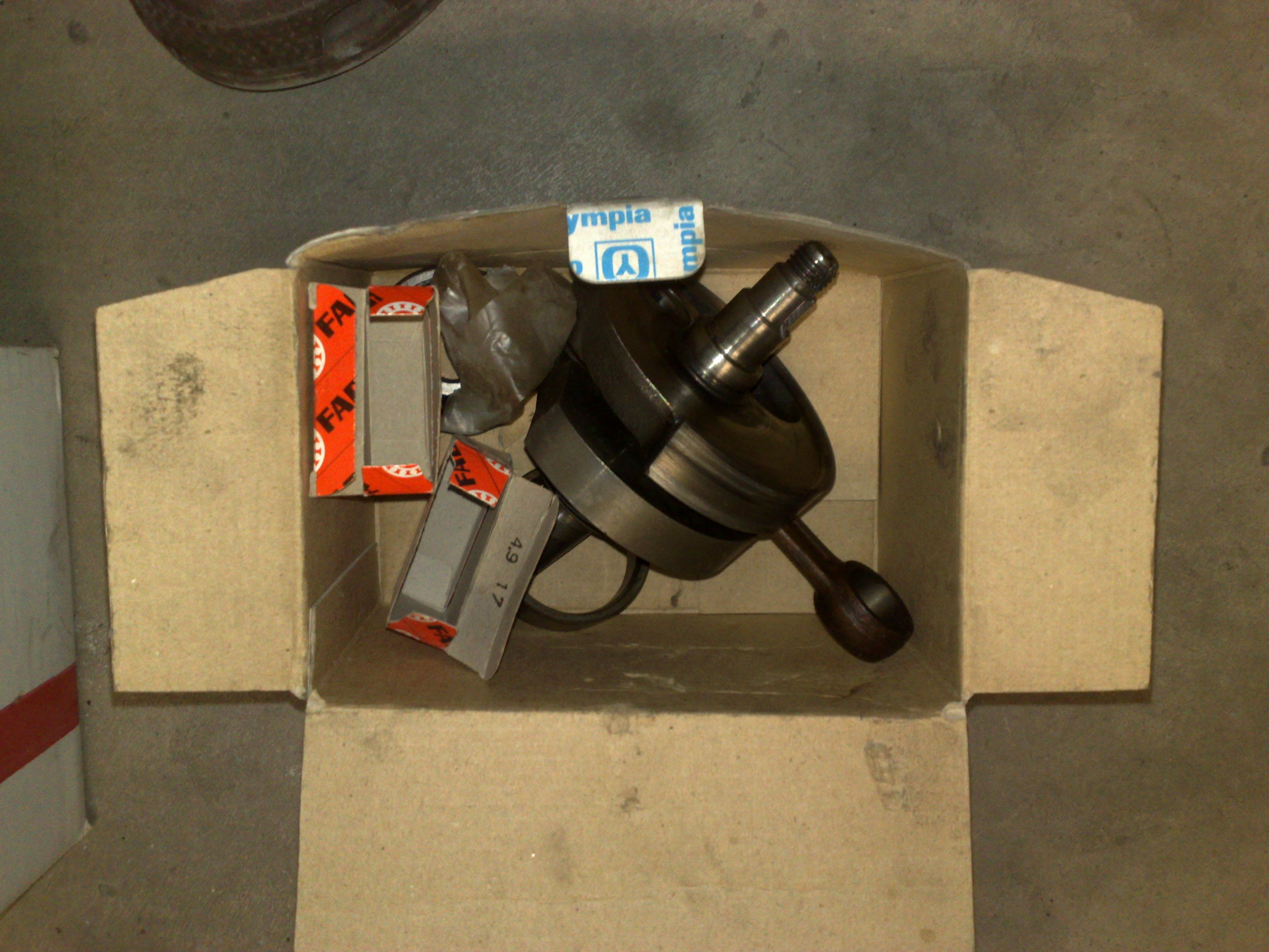

allerdings kann ich ja mal ein bild von den alten teilen machen, die ausgetauscht wurden.
