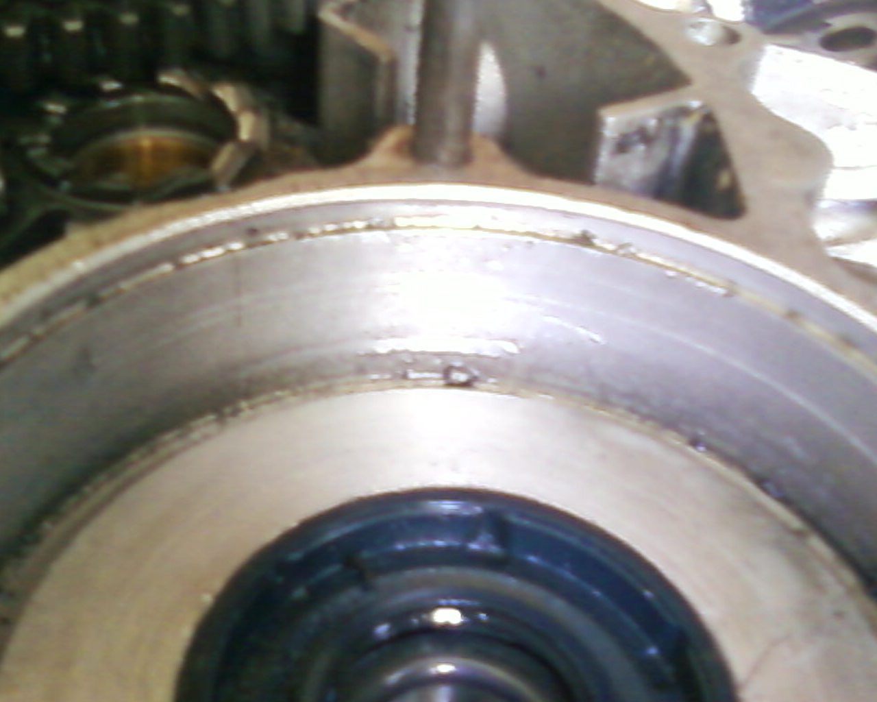

Hallo Leute habe eine frage, habe einen motorschaden und habe denn motor zerlegt weil teile drinnen waren, und beim zerlegen habe ich die rillen im kurbelgehäuse gesehen mus ich mir einen neuen motor gehäuse kaufen oder kann man das alte ausschleifen? danke für eure antworten mfg

ich hoffe das es klappt und man genug sehen kann mfg stefan
Da stören die nicht. Brauchst auch nicht ausschleifen, nur ordentlich säubern. Wichtig ist, wie die Drehschieberdichtfläche aussieht.
danke , aber wo ist die drehschieberdichtfläche ?tut mir leid das ich vielleicht blöd frage aber das ist meine erste vespa und ich kenne mich da nicht aus .mfg stefan
Im Kurbelgehäuse in der großen Hälfte ist normalerweise eine etwas dickere Fläche rumd um das Loch vom Einlass. Das ist die Drehschieberdichtfläche. Oder fährst du mit Membran? Dann hast du die evtl. nicht mehr.

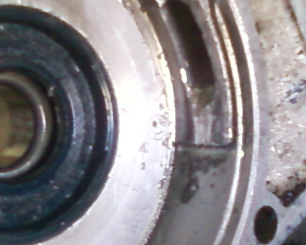

nein fahre nicht mit membran bin aber am überlegen höre von viellen seiten das es einiges bringt habe jetzt fotos von der drehschieberdichtfläche gemacht wenn ich dich richtig verstanden habe ,und da habe ich kleine erhebungen wie kleine schweispunkte
Ja, du hast mich richtig verstanden. Soweit man dass auf den doch nicht ganz so guten Fotos sehen kann hat die gut einen weg bekommen. Aber wenn du eh auf Membran umrüsten willst, muss die ja eh weg (stört nur).
ok , das heist wenn ich auf membran umstelle muss ich die dichtfläche weg fräsen , und wenn ich so noch fahren will kommt nämlich auf meine finanzielle situatzion an reicht es wenn ich die noben weg schleife oder wäre es dann rahtsamer gleich auf membran umstellen ?
Wie tief sind die Riefen? Sind da überhaupt welche? Kann man wie gesagt schlecht erkennen.
Ich denk mal der Drehschieber ist im Eimer ...... das wird wohl nicht mehr gescheit laufen.Ich würd auf Membran umbauen,die übernimmt dann die Einlassteuerung.
Ich hab die Tage so nen Defekt an der Drehschieberdichtfläche mit Uhu-Endfest repariert. Hält seid 100km ( *aufHolzklopf* ) und der Drehschieber hält im geschlossenen Zustand gut ne Füllung WD40, dichtet wieder optimal und Wurbelkelle läuft weich wie Butter ! :-D

ja rillen sind schon da ca. 1mm tief genau da wo die pfeile sind auf dem bild ,weist du das problem ist denn motor hat ein freund von mir zusammen gebaut und er hat gesagt er habe ihn gefräst und somit habe ich gedacht er habe dort gebohrt statt gefräst und es würde schon passen so wie es ist, kann mir vielleicht einer ein bild schicken damit ich sehen kann wie das aussehen muss wenn das vernümpftig gemacht ist ?
