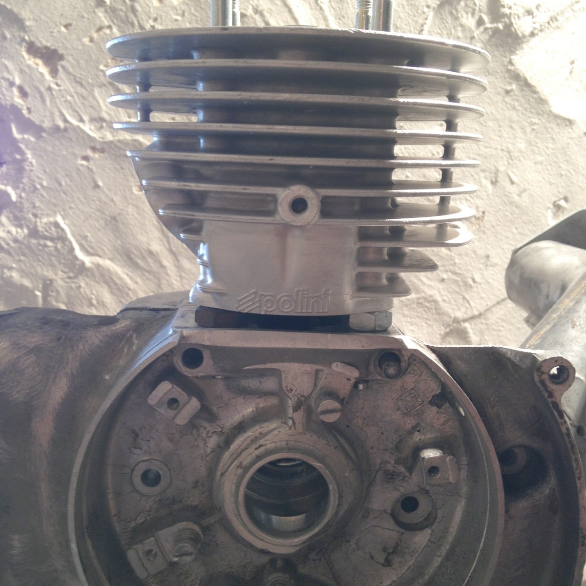

Ist das der 133 GG Polini?
Ja oder?
Original Kopf und original Ringe?
Zeig mal den Auslass und Kolben...

Mit der Hand ausschmirgeln wäre für mich ein absolutes no-go.
In Walldorf gibts einen Motorenaufbereiter, der kann sicher mal durchhohnen. Ich meine der Heidelbaer war da mit seinem Teil. Wenn er schon zu verschlissen ist, würd ich aufs nächste Übermaß gehen. Dürfte wenn Du auf GS Kolben gehst auch kein Thema sein, bestellste halt Übermaß.
Kolben-Alu-Reste von der laufbahn per hand zu entfernen ist absolut gängig!
Desweiteren sieht das nach Kindergeburtstag aus. Ein Polini klemmt sich eben frei.
Deswegen hab ich auch nach einem Bild des Kolbens gefragt. Was soll man auf solch einem unscharfen Laufbahnfoto denn erkennen/deuten?
Gescheiter Kopf und Ringe sind halt pflicht.
Ich meine mich aber zu wiederholen ...
Bearbeitet von philv50
Also: Kopf = Racing mit Kupferdichtung (hat aber ordentliche Verkokungen)
Bilder siehe unten

btw: was hat denn der 57er GS Kolben für nen Durchmesser? Der Zylinder ist nach Schieblehhre (ja ich weiß, dass is nicht ausreichend genau) 56,92. Der Polinikolben hat(te) etwa 56,8, d.h. 12/100 Spiel (an einer Stelle jetzt halt klein bissl weniger).
Hab ich doch gesagt ... Kindergarten !
Hol dir GS Kolbenringe und weiterfahrn.
Laufbahn ein wenig glätten. Fertig ...
@bushpilotin: was für ne QK bist du gefahrn?
QK habe ich nie nachgemessen, mir ist halt bergab, bei vollgas der sprit ausgegangen :rotwerd:
hab noch die kupplung gezogen, den motor abkühlen gelassen und weiter ging es. hatte danach noch 9 PS auf der walze, trotz reiber.
haste mal nen GS kolben vermessen?
QK ist halt wichtig zu messen. Es ist ein trugschluss zu glauben mit einer grossen QK sei man auf der sicheren seite ...
Kolben und Zyli sind doch noch gut. GS Ringe und reibstellen nacharbeiten reicht ...
Wo warst du auf der Rolle?
GS Kolben ist bei deinem Motor mit Kanonen auf Spatzen geschossen und Geld zum Fenster rausgeschissen ...
waren doch in rothenburg. die anlage war ganz gut. martins rally hatte da noch 11,6 PS ;)
Na gut, werde beim zusammenbauen mal die QK ermitteln, vielleicht auch die steuerzeiten :-D
Am besten auch abdrehen und höhersetzen ...
Lehrgeld gehört halt dazu.
In der EHK fahrn 100te SFs mit dem ori Kolben und die werden allesamt härter rangenommen und drücken mehr ...

@bushpilotin: Sich nen Motor aufzubauen und nicht die QK zu messen ist so ziemlich ne sehr dumme Idee. Haste das nicht in nem Laden machen lassen (also das 1te mal)? Toller Laden wenn er das nicht prüft. Ist elementar wies Zündung blitzen ...
