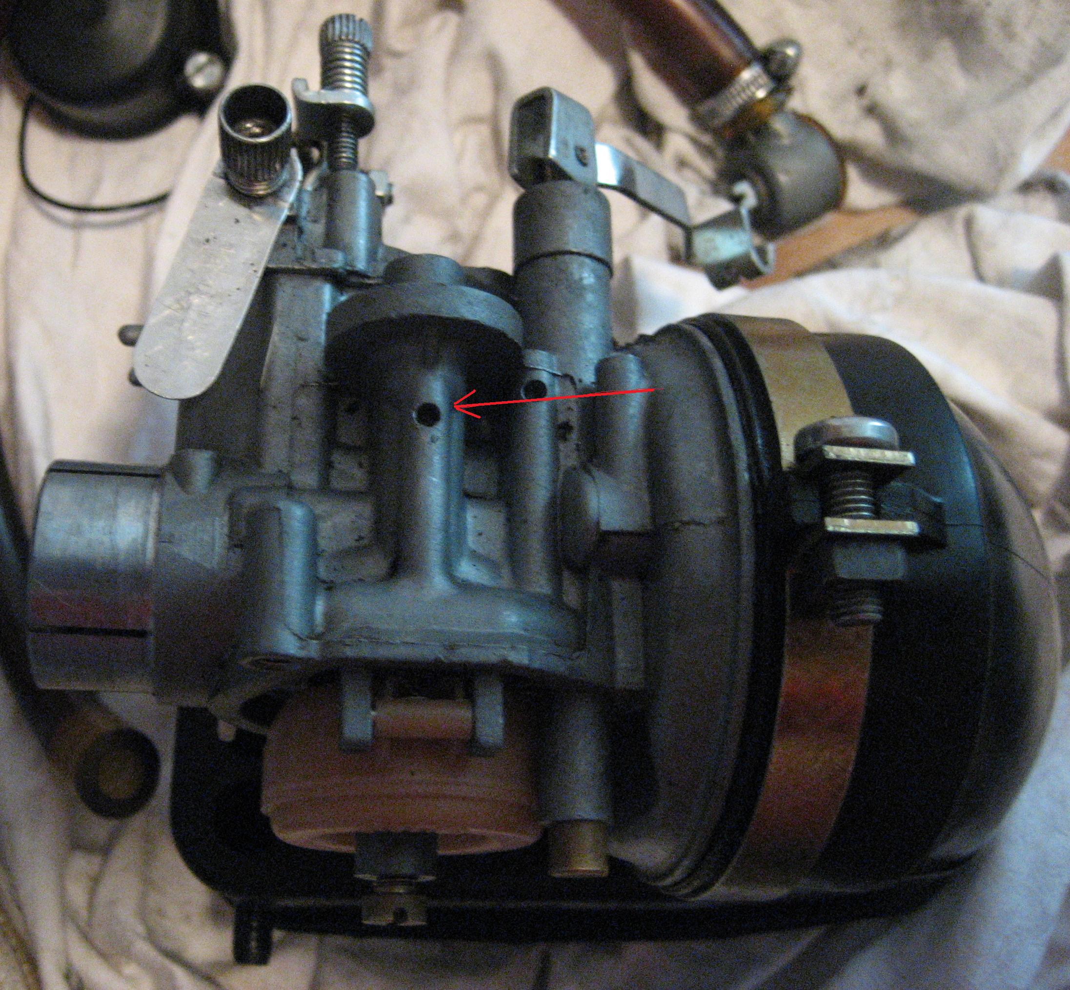

Nun hab ich mir nochmal den Vergaser vorgenommen und beim Ausbau festgestellt, das unterm Benzinfilter (also da wo der Benzinschlauch reingeht) eine kleine Bohrung eigebracht ist, aus der Benzin läuft, sobald ich dieses Loch nach unten halte, also den Vergaser um 90Grad drehe. Das kommt mir doch irgendwie nicht richtig vor. Kann mir jemand sagen ob das so sein soll und wenn ja warum??? Ist ein Standart SHB 16/15 F Vergaser.

Hat das Loch ein Gewinde? Wenn ja, fehlt dir die Nebendüse. Foto wäre hilfreich.
ne ist viel kleiner als das der nebendüse... die übrigens auch drin ist.
Wenn man seitlich auf den vergaser schaut ein paar cm direkt unter dem Benzinfilter quasi in der Verlängerung der Schraube von dem.
Ich werd mal sehen ob ich ein Foto hinbekomme.

so da ist das loch...

Das ist schon richtig so,über die Bohrung kommt luft in die Schwimmerkammer nach sonst würde sich bei laufendem Motor ein Unterdruck in der Kammer bilden.
