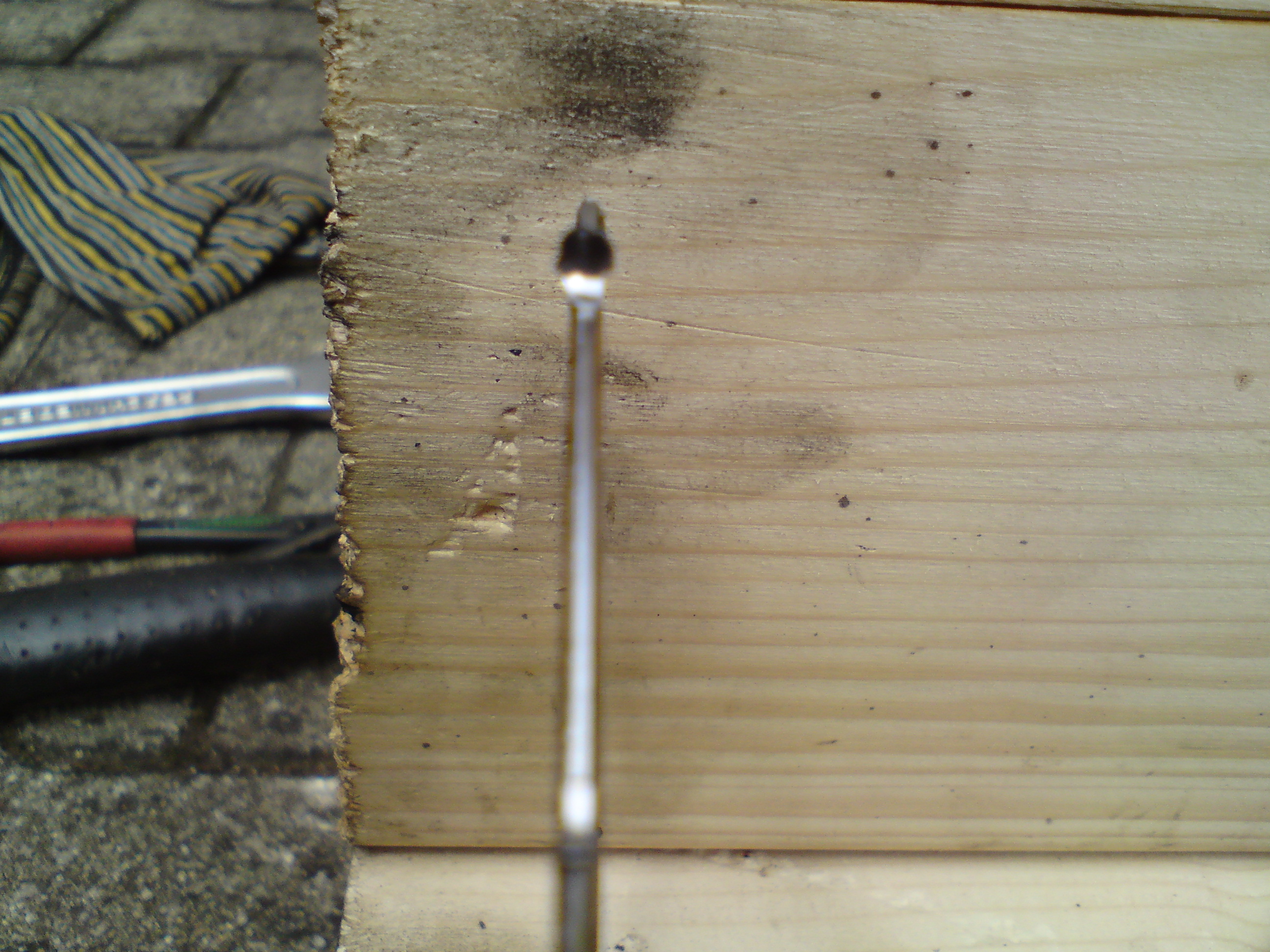

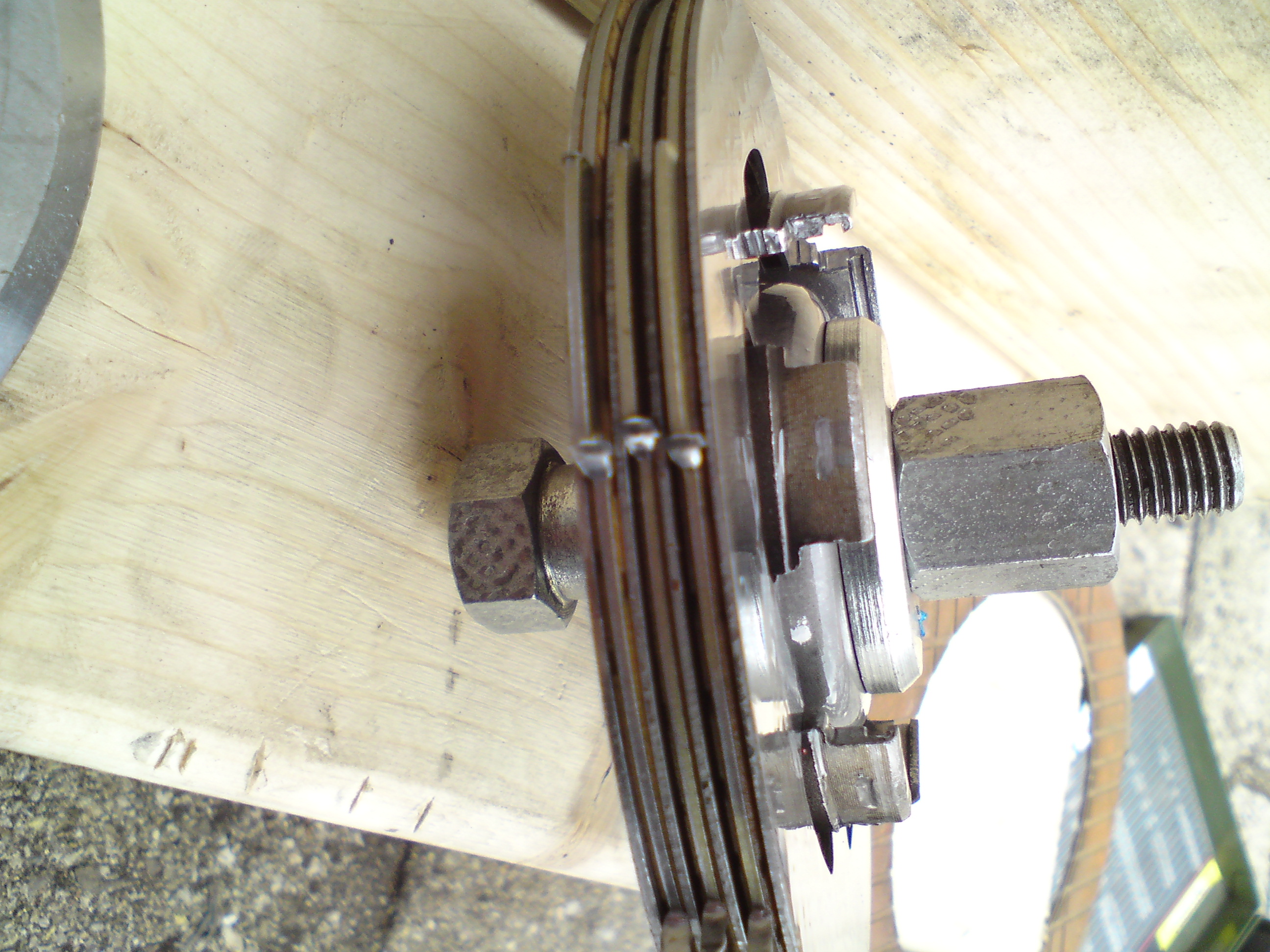

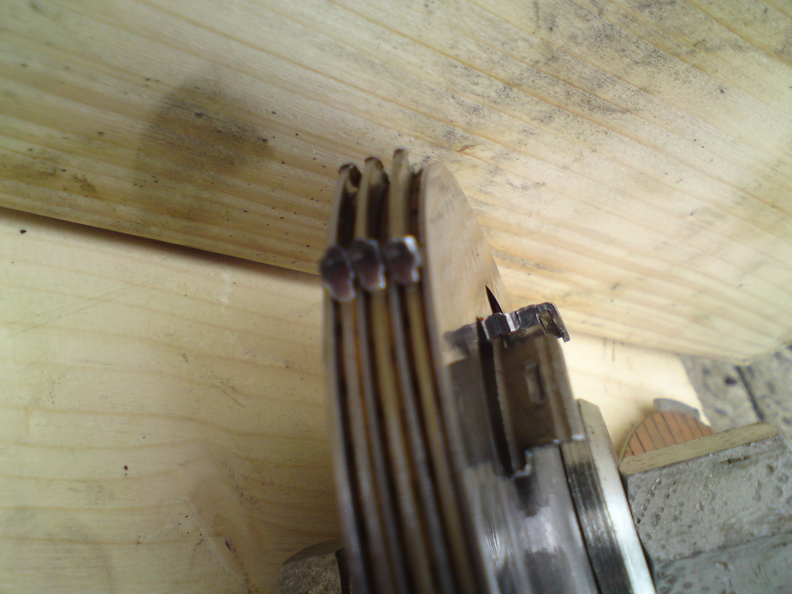

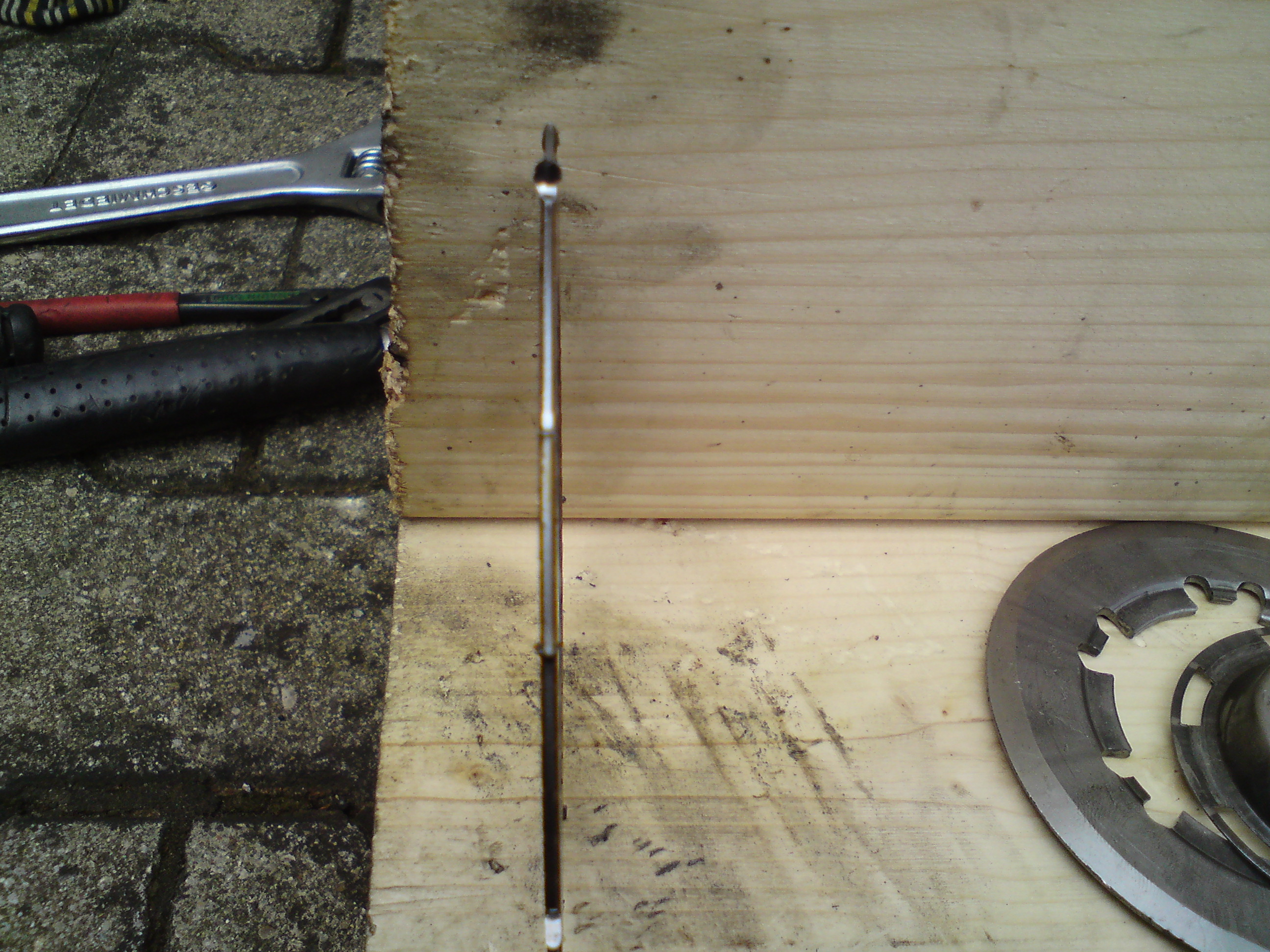

ich habe schon zum 2. Mal das Problem, dass es mir bei meiner V50 die Kupplung, bzw. die Haltelaschen am Korb zusammenschlägt.
Ist ne 4 Scheibenkupplung mit Carbonbeläge und verstärkter Feder
Kann mir hier jemand helfen, wo das Problem liegt?

Er meint, ob Du großes Primärrad und damit verschraubten gr. Kulukorb/Primärkorb getrennt voneinander in irgendeine Richtung bewegen kannst. Wenn Du die Hülsen beim Repkit nicht gekürzt hast, sollte das der Fall sein. Nur dann kann die Rückdämpfung arbeiten. Falls Du die Hülsen gekürzt oder weggelassen hast und die beiden o.g. Teile "fest" miteinander verschraubt hast, wäre es kein Wunder, warum die Rückdämpfung nicht funktioniert. -> und dann auch die Nasen so aussehen.
Danke

ich denke, das diese nasen bei verwendung eines leichten lüfterrades immer so aussehen werden.
meine sehen auch so aus (malossi 4 scheiben) nach einigen 100 km. da hilft nur regelmässiges prüfen und tauschen.
hauptsache, es bleibt bei den nasen und deine körbe sind noch ok.
