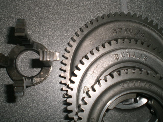

Jetzt wirds ja richtig interessant. Hab grad nochmal die Zahnräder abgebaut:
Erster Gang: FR 4263/S
Zweiter Gang: 3614/S
Dritter Gang: 3771/S
Verbaut war eine Schaltklaue Länge 50,1mm OHNE Radius!
Es ist eine V50R Bj. 77 3-Gang
Ist das jetzt Mischmasch oder was?
Bin gerade etwas verwirrt... :-D

Die Angaben mit den 37** und 42**- Nummern beziehen sich auf die üblichen 4-Ganggetriebe.
Beim Dreiganggetriebe scheint es etwas anders zu sein (hab grade die originalen Gangräder eines ausgebauten aus einer 1981er V50 überprüft):
1.Gang: 4263/S
2. Gang: 3614/S
3. Gang: 3771/S
Also alles paletti - genau wie bei dir.
Schaltklaue natürlich 3-Gang spezifisch, eckig und 49,8mm lang.

Und soweit ich das erkennen kann, ist das da ne 4Gang Schaltklaue und V50R hatten 3Gang!
Keine Panik auf der Titanic!
1.Gang: 4263/S
2. Gang: 3614/S
3. Gang: 3771/S
:-D bobcat
Puhh, dann kann ich ja beruhigt schlafen gehen und die Zahnräder wieder montieren!
Schaltklaue ist jedoch 50,1mm lang, aber ob die drei/zehntel den Bock Fett machen??? :-D
