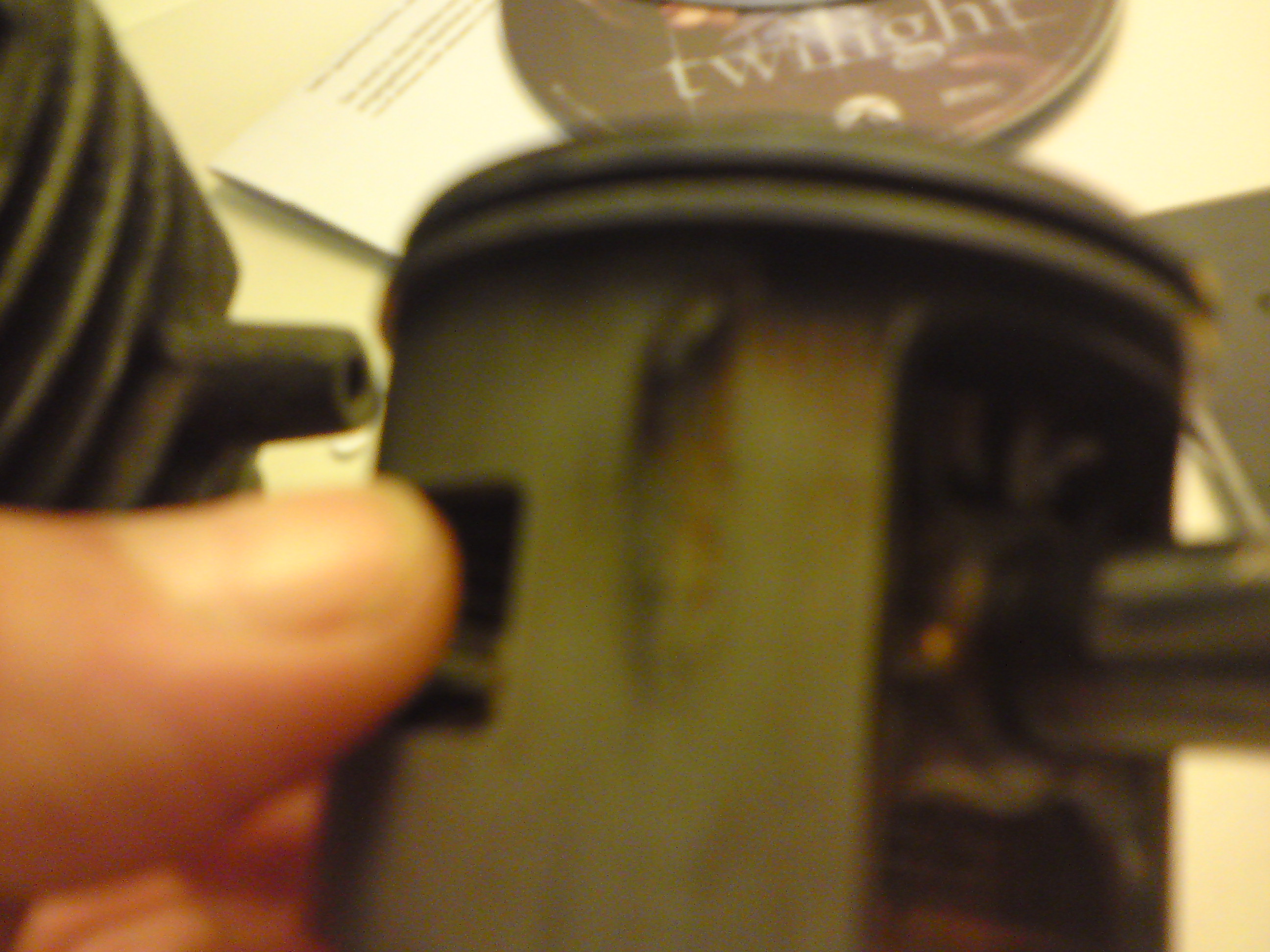

Der Polini ist da.
Wie kann ich den Ruß vom Kolben bekommen? Oder so lassen.
Mir ist noch aufgefallen, dass der Vorbesitzer den Zylinderkopf mittels Unterlegscheiben auf den Zylinder geschraubt hat. Werd das so lassen. Kolben hat ziemlich gut aussehende Kolbenclips (konnte keine Gebrauchsspuren erkennen) oder sollte ich die auch tauschen?
Öhm kann jemand was zu den Fotos sagen?

... würde sagen, der hat schon ein kleines "reibproblem" hinter sich!!!!!
wie schaut der zyli. aus? vielleicht genügd es - einen neuen kolben zu verbauen ....
wobei ist das 22iger prim. so lange für diesen zyli., dass er sowieso nur mit rückenwind ausdrehen wird ... sonst eher keine chance - bin die gleiche kombi vor zwei jahren gefahren ... hingegen der normale 102er war besser dafür!!!!!!!!

Der Zylinder sieht bis auf die zwei Stellen gut aus, die Kolbenclips scheinen halt neu zu sein
Hier mal der Zylinder von Innen , habe mal getastet und nix grobes / Riefen gefunden.

Die Reibspuren am Kolben (das kann man wegen der Unschärfe nicht so gut erkennen) kannst du auch mit der Feile vorsichtig auf Kreuzschlif zurückfeilen.
Und die, falls vorhandenen, Aluspuren auf der Laufbahn kann man wegätzen.

Edith sieht gerade noch dieses Gewinde? Das ist 'ne Spiegelung auf der Laufbahn, oder?

Das ist ne Spiegelung, hab schon auf den Hinweis gewartet.
