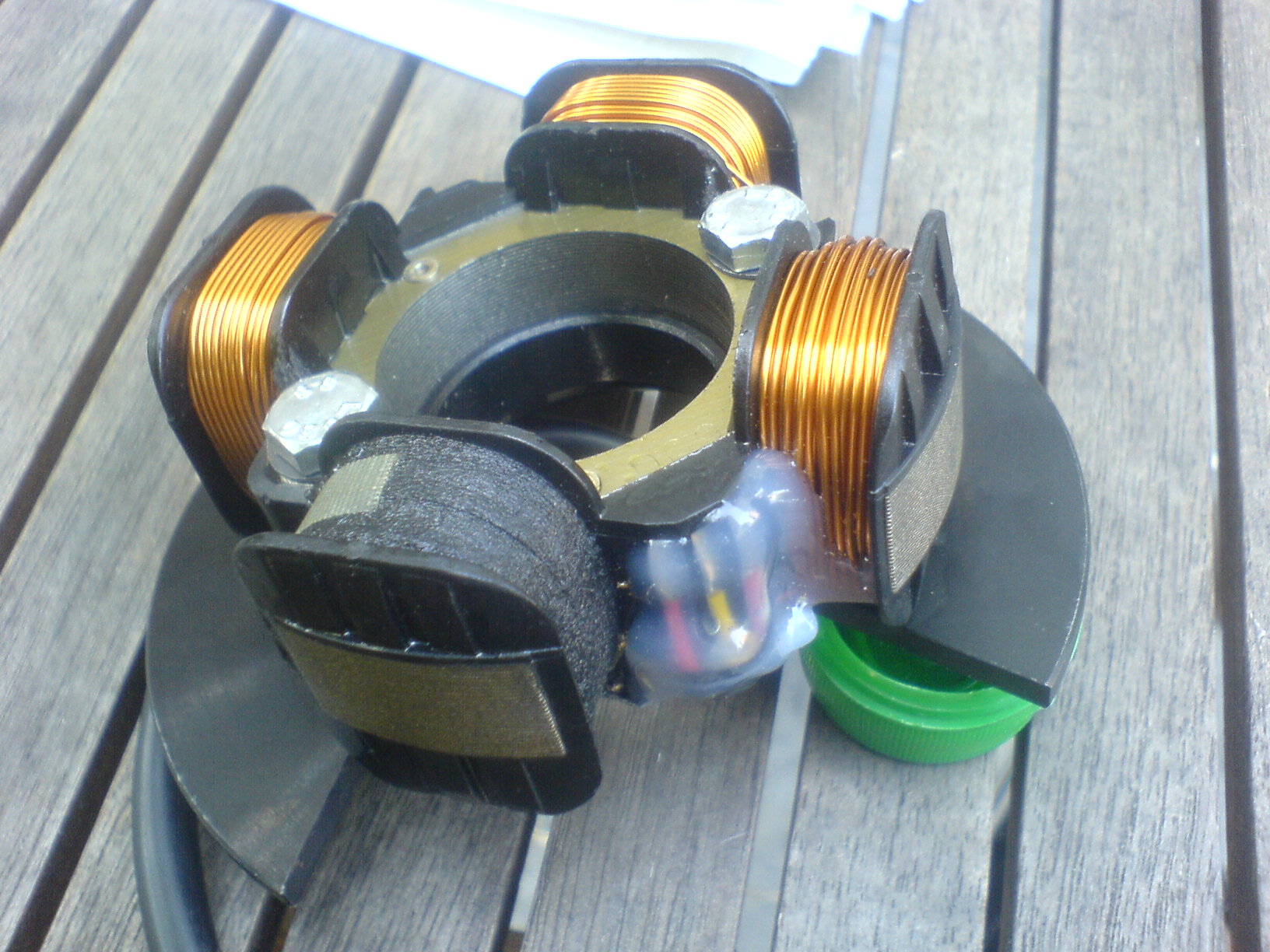

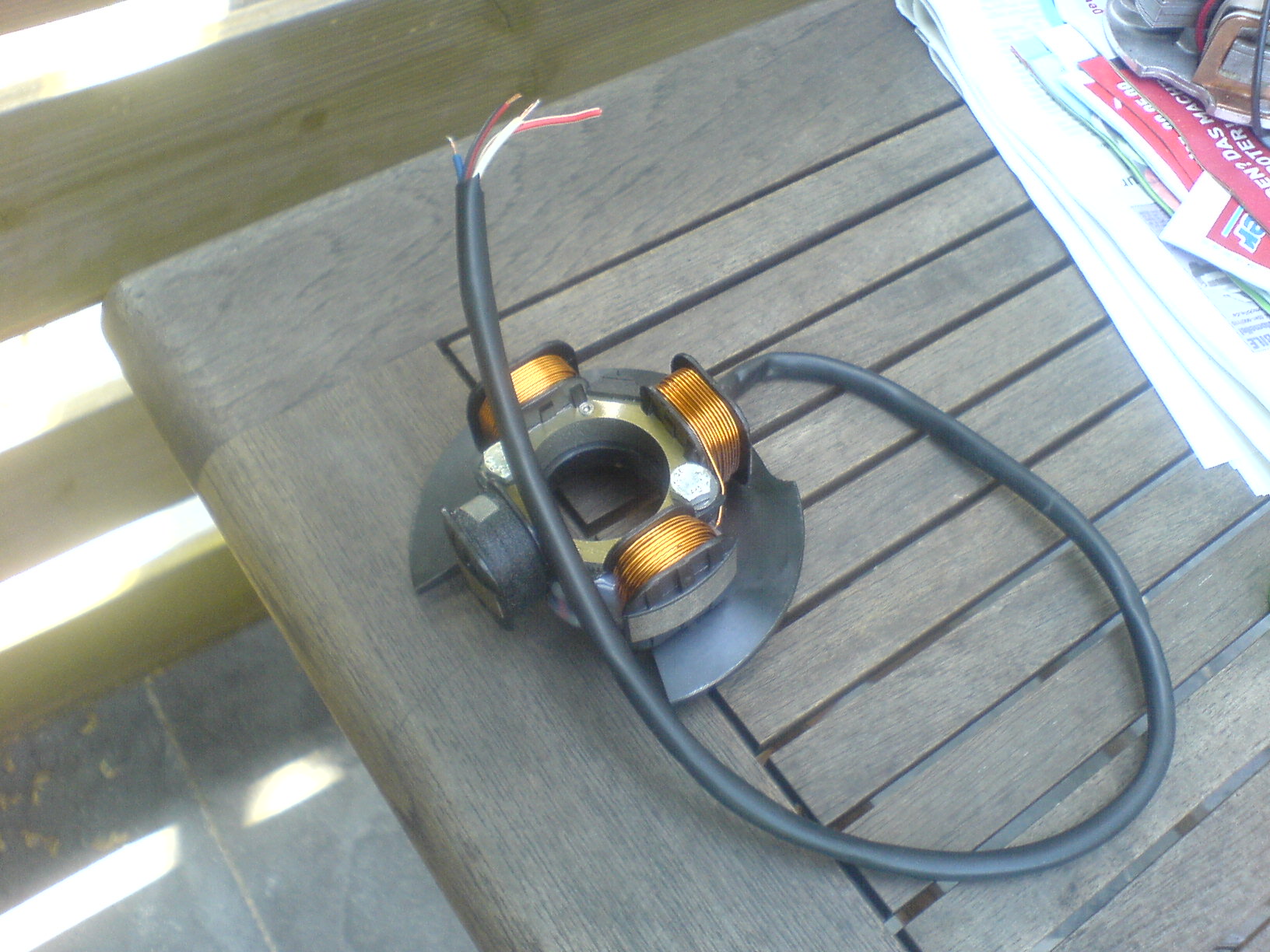

Ich find den Fehler aber immer noch nicht, dass keine Strom angekommen ist aus dem Gelb-weißen Kabel für Licht.
Hab vohrin auch mal die Widerstande durchgemessen ob irgendwo nen Kabelbruch ist oder sowas. Alles in Ordnung und sieht ja auch noch alles aus wie neu (siehe Bild).
Wo kann der Fehler liegen?
Genau, ein Ende des Multimeters an dieses goldene blechfarbende und eine Ende and das Kabelende von gelb-weiss.
Ist das falsch?
Ist das falsch?
Was meinst Du mit gold-blechfarben? Das Multimeter auf V~ einstellen, die Kabel richtig einstecken, ein Kabel ans blaue und eins ans gelb-weisse Kabel. Voila.
Edith meint das sie wissen wollte, wie Du die Spannung gemessen hast.
Bearbeitet von dare
Goldfarbende Belch = in der Mitte dieser "Ring", sollte ja auch geerdet sein. Werde aber nochmal mit V ~ und dann wie du es gesagt hast testen.
Die ausgehende Spannung hatte nen Kumpel gemessen, da hab ichs jetzt nicht mehr ganz im Kopf. Ich check das nochmal
