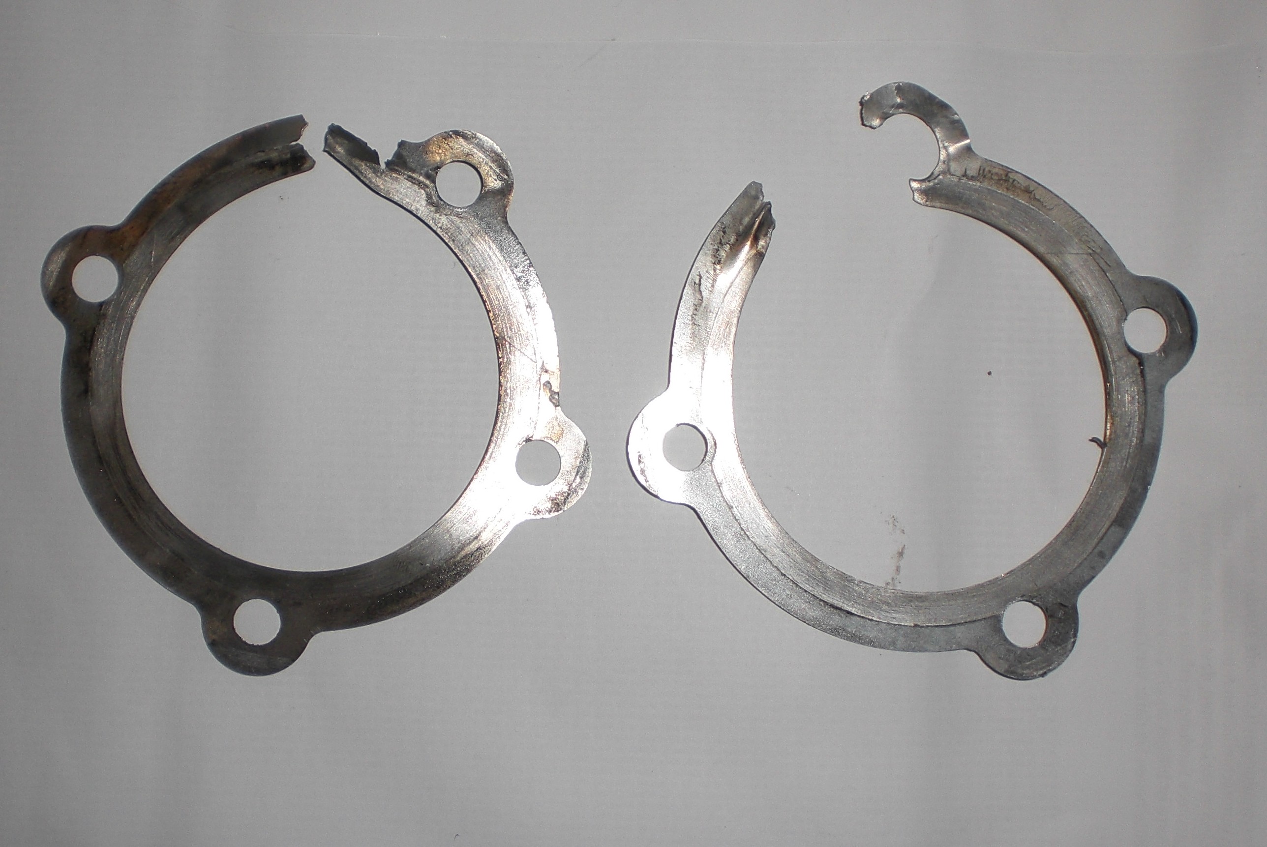

Servus beinand.
Wie im Titel beschrieben hab ich am Fr. auf´m Weg zur Arbeit meine Kopfdichtung gesprengt und auf´m Heimweg das selbe nochmal. Interresant is natürlich noch das er bei 3/4 gas klingelte. Jetz hab ich mich natürlich schlau gemacht und zwei Meinungen gehört:
1. Zu hohe Verdichtung
2. zu Mager
Natürlich würd ich gern eure Meinung/Wissen hören.....
Mein Set-up:
Polossi auf DS (Kolben bearbeitet) fudi1,5 ,kodi 0,5
ÜS angepaßt 180°/ 121°
30 TMX (HD 280,ND22,5, nadel mitte) noch nicht fertig eingestellt
LHW vom Kaba
Vespatronic
Cobra
cosa 23

Zweimal fast gleiche Stelle? Kopf übers Kreuz angezogen, unebenheiten an Kopf oder Zylinder an der Stelle? Drehmoment beachtet? Für mich sieht das aus, als ob der an der Stelle raus bläßt, und dann durch die heißen Gase das Alu schmilzt.

Vorm ersten mal war er mit´m Drehmomentschlüssel 20Nm angezogen....unebenheiten sind mir nicht aufgefallen........war voher dicht.......

Sorry, aber meiner Meinung nach muss es an der Stelle geblasen haben, sonst wär das Alu nicht geschmolzen.
Lass dir mal ein paar VA Dichtungen vom stahlfix lasern, oder mach dir eine selbst. Wenn sich die verabschiedet, dann fress ich nen Besen!
Übrigens siehste an der VA dichtung auch obs bläst oder nicht, aber die geht nicht kaputt.

Wär mir aber voher aufgefallen wenn er geblasen hätte (glaub ich), werd dein Tip aber auf alle fälle mit in betracht ziehen......
......muß noch dazusagen das sie erst nach längerer Vollgasfahrt durchgebrannt is........

was mir beim Fahren aufgefallen ist:
hast ja auch schon ne Vollgas-Überlandfahrt mit dem SIP Auspuff gehabt und keinerlei Probleme
bei gleichem Setup
jetzt bei der Cobra hält die Kopfdichtung nimma...
