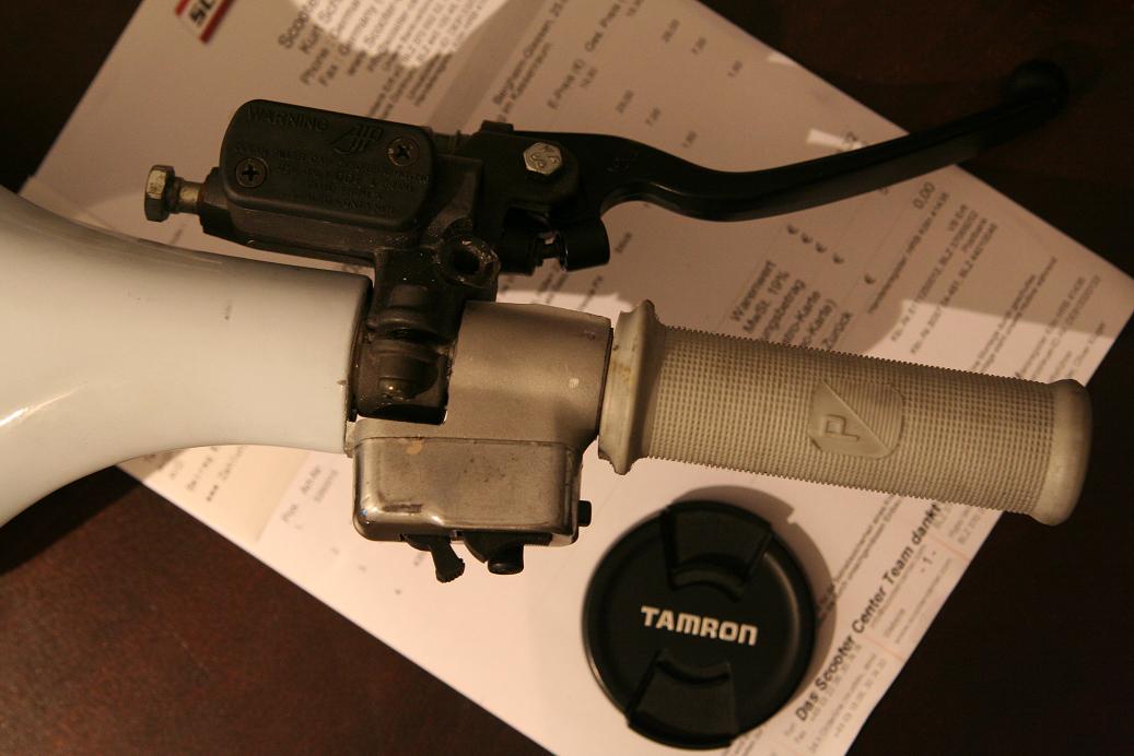

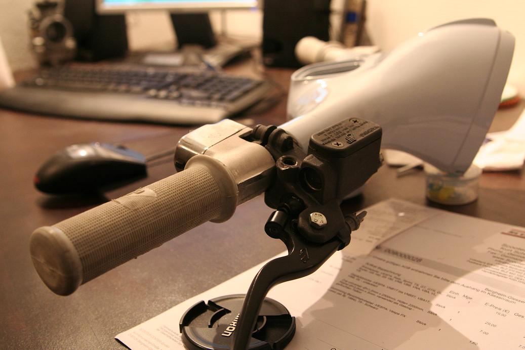

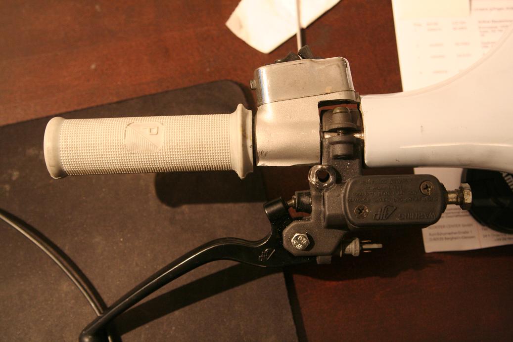

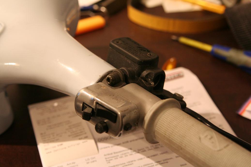

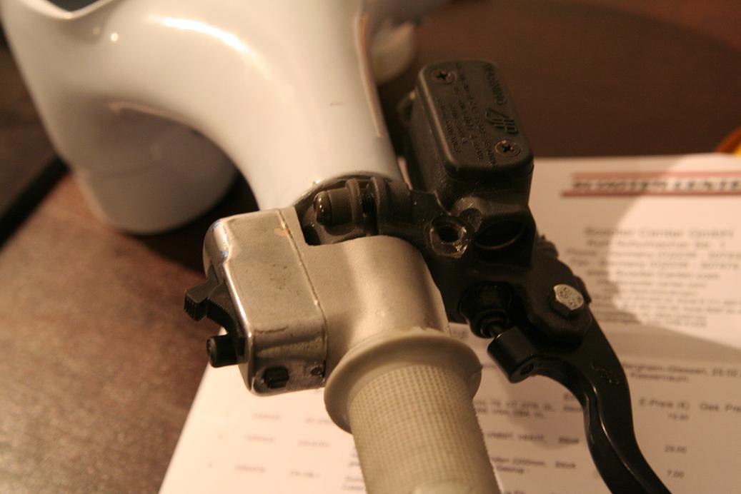

ich habe mich nun lange mit dem Theam AJP Pumpe an VNB Lenker rumgeärgert.
Bin mehrere Schweiss- und Schraublösungen im Kopf bis zum erbrechen durchgegangen.
Hatte aber irgendwie nie den Mut anzufangen.
Heute habe ich es dann gewagt und ich bin sehr zufrieden. Es ist genau so geworden wie ich es mir vorgestellt habe und für Jeden nachzumachen.
Die Vorteile sind:
Jeder kann es selber machen
kein Schnellgasgriff muss verbaut werden!!! (der originale Gasgriff bleibt erhalten)
man müsste alle Klemmpumpen verbauen können
Die Pumpe wird gaanz links montiert und hat somit die bestmögliche Hebelposition (lässt sich traumhaft greifen)
Auf den Bildern ist die Feinarbeit noch nicht gemacht. Es wird noch alles schön verschliffen und vorne wo das alte Hebeldreieck entfernt wurde wird das Alu noch komplett rund verschliffen, so dass man nicht sieht dass da mal was dran war.
Freue mich schon auf Eure Meinungen:

Hui - so würde ich mich nicht fahren trauen. :-D
warum? die hebelaufnahme hat doch keine stabilisierende wirkung, die hat ja das rohr, das innerhalb verläuft. ist jetzt ja quasi nur noch der schalterhalter.
die lösung sieht meiner einung nach gut aus, klappt aber nicht mit den grimeca pumpen, weil die zu voluminös sind und dann am guss des lenkers angehen

nein.. da dreht sich nix! Da ist ein Rohr fest verpresst von innen bis komplett nach außen bis ans Ende von der Schaltereinheit. Dieses Rohr habe ich an der stelle wo die Pumpe montiert ist freigelegt und in dem Rohr läuft das eigentliche Gasrohr. Funktionsweise bleibt wie original komplett erhalten!
