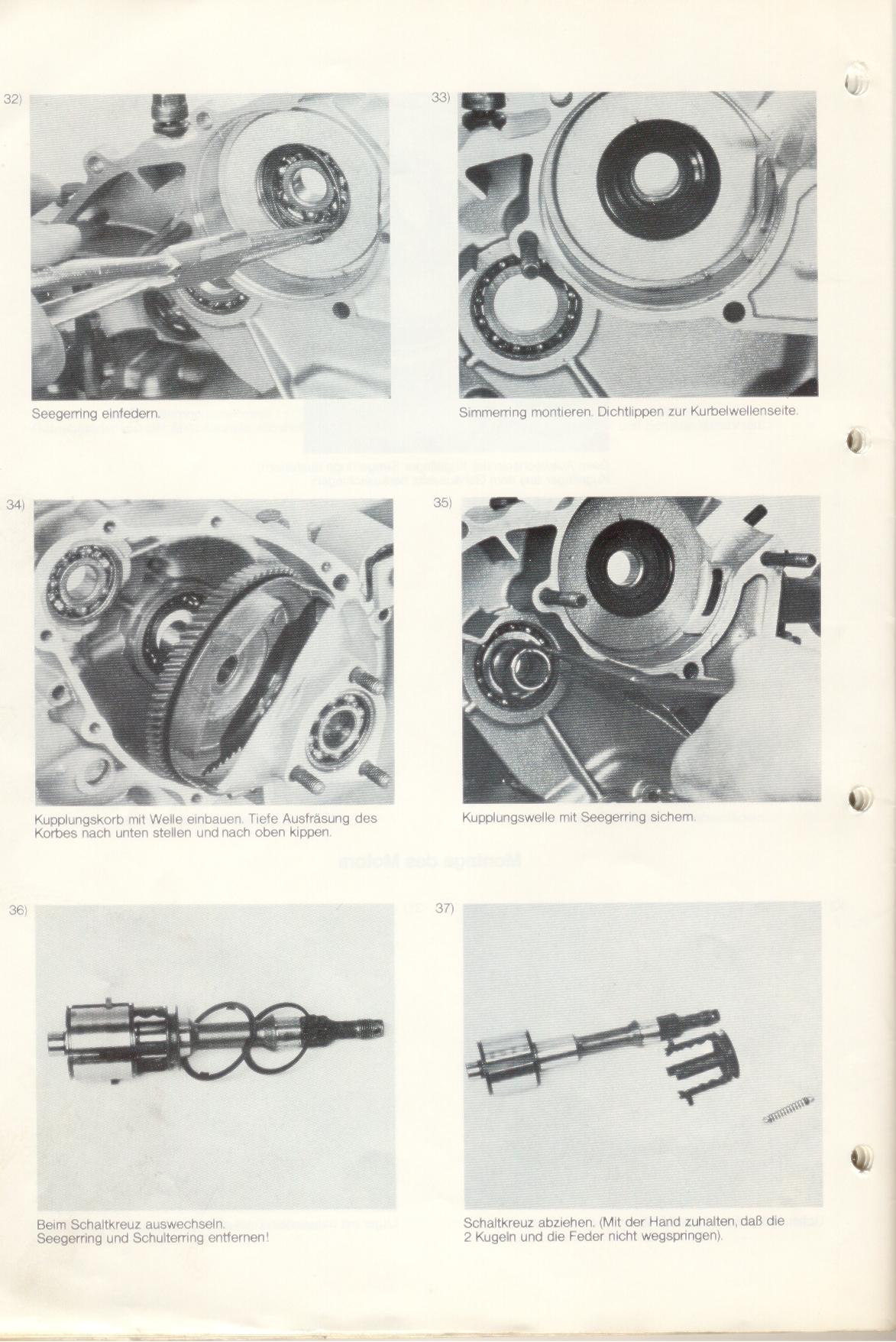

...kann mir mal wer den trick verraten wie ich die schaltklaue aus dem fuffi motor rausbekomme???
alles andere ist draußen. nur wie ich das ding ohne flex raushole weiß ich nicht.
Eigentlich ganz unproblematisch:

Danke aber bei Bild 5&6 bin ich noch nicht.
glaube aber den irrsinn verstanden zu haben.
die Hauptwelle muss raus und dann klappt es auch mit dem Schalt gedings.

DANKE. hab beim subway ne Anleitung gefunden bzw die beiden Hühnerstall Schrauber haben mich unterwiesen :-D

Ist doch alles ganz einfach mit den SF. Steht alles in der Signatur :-D. 4-Gang geht übrigens besser als 3-Gang mit dem Drosseln. Aber warum willst du die Schaltklaue wechseln? Normalerweise reicht ausdistanzieren.

Schaltgabel (Das Teil, was die Klaue bewegt) solltest du aber raus machen. Da ist an der Welle so ein putziger O-Ring drin, der unbedingt gewechselt werden sollte. Der wird sowas von gerne undicht, das glaubst du gar nicht.
hm gut dann werd ich mein glück mal herausfordern. wollte die gabel eigentlich auch ausbaun aber der keil an der Schalt-platte (aussen am Motor) will zum verrecken nicht loslassen :-D
aufbohren/ausbohren sollte man das wohl nicht oder??
ne, aber der ist leicht konisch und geht daher nur zu einer Seite raus.
Oft sind die aber so fest drin, dass du ums Ausbohren nicht rum kommst. Und wie peevie schon schrieb, das ist ein Kegelstift.

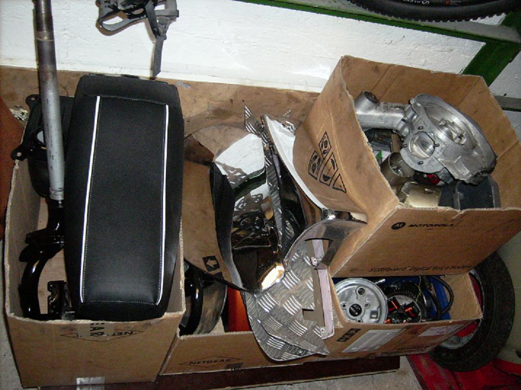

@subway
willst du die übergebliebenen Teile zurück?
wie zum Bleistift: Handschuhfach, Seitenklappe,2ter Tank, Fussmatten, usw
Ja, gerne. Wieso bleibt was über? Nächstes mal schrauben ist eh erst in 3 Wochen. Und Teile zum Zusammenbau hab ich eigentlich alle da. Wenn du den Kegelstift besorgt bitte für mich auch noch einen oder zwei mit bestellen. Ich hab sowas gerne auf Vorrat da.
das Handschuhfach werd ich wohl nicht verbaun da häßlich :-D
Fussmatten brauch ich nicht da da Riffelblechstreifen hinkommen (wie bei meiner Schumi-PX)
Seitendeckel hab ich in chrom vom JohnW&bv5b3t von der PK schlachtung
die alte Gabel brauch ich auch nicht mehr, hab die neuere auch von der PK schlachtung
ich bring das beim Motor zusammenbau mal mit, denke ihr könnt das eher wiederverwerten.
Lager usw bestelle ich aber auch erst in ein paar wochen. werde aber an dich denken.
Immer her damit, bevor es weggeschmissen wird.
