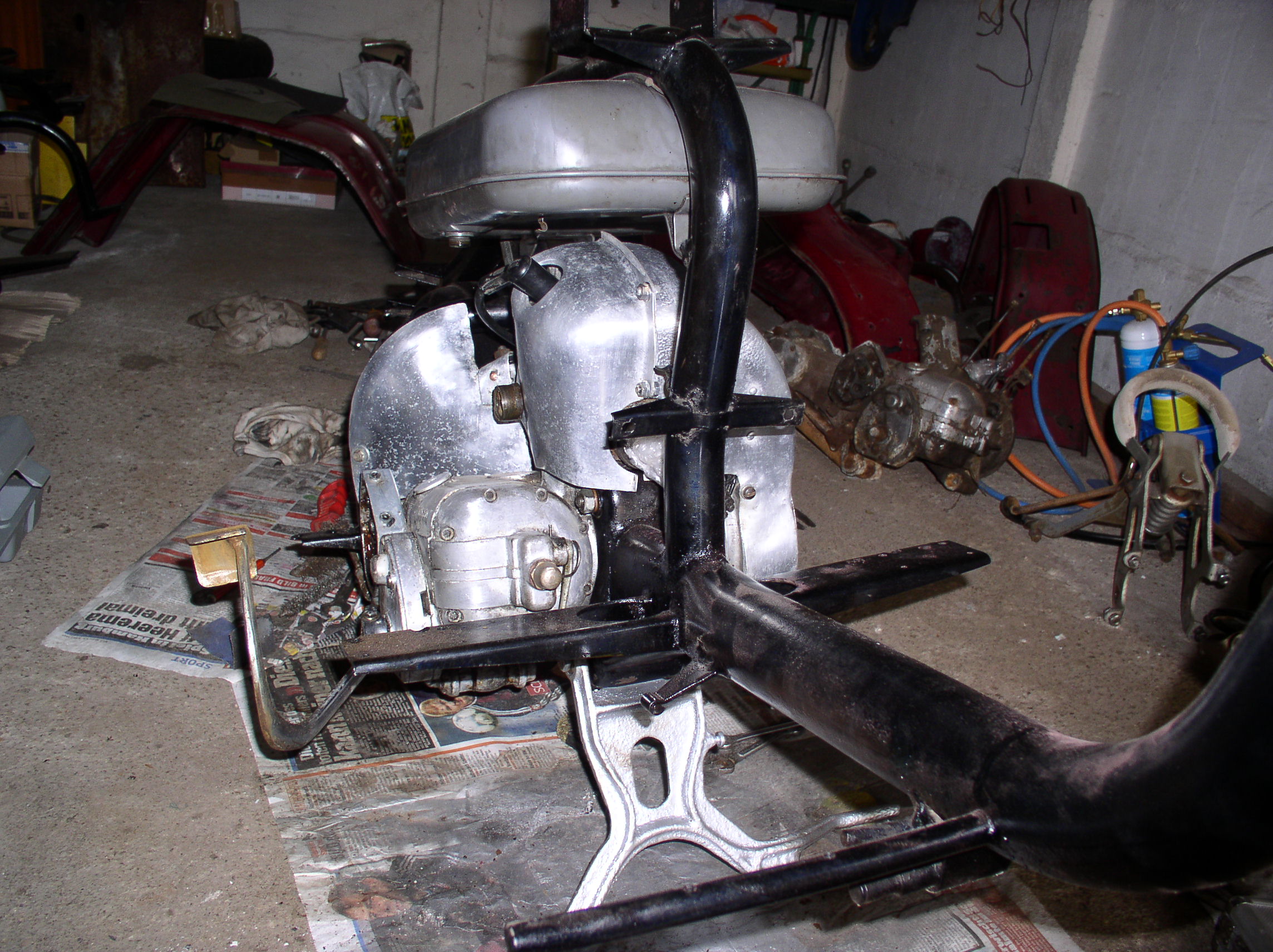

Heute habe ich den Rahmen von der 52er lackiert und den Hauptständer angepasst...ebenso noch das Beinschild etwas ausgebeult und mit Lackreiniger behandelt...glaubt man garnicht was unter dem alten Lack der ins bräunlich gehende war zum vorschein kam...ich hab mal mit dem Farbfächer verglichen und das NSU Mitroparot von dem immerwieder gesprochen wird hat sogar eine RAL Nummer....RAL 3004 es ist Purpurrot.
Dann noch bissel Anprobe bei den "Arschbacken" gemacht und angepasst...zwar noch nicht 100% aber immerhin,ehe nach dem Lackieren die böse Überraschung kommt...also Teile vorher anpassen wenn sie von verschiedenen Fahrzeugen Stammen!

Habe heute wieder bisschen was geschafft...das eine Bild ist von der Teileanprobe...hat nen schönen "Arsch" die Berta.
Als unteren Motorhalter der auch den Hauptständer, hält habe ich eine Schraube mit nicht durchgänigem Gewinde aus dem Baumarkt genommen. Sie passt exakt in die Löcher des Rahmens.
Muss allerdings etwas gekürzt werden,da das Gewinde etwas zu lang ist.
Dann habe ich noch eine Backe abgeschliffen und kleinere Beulen entfernt. Die Uhr habe ich auch wieder zu Leben erweckt...mal nen bisschen ausgepustet und Uhrenöl rein gemacht...aufgezogen tickt wieder...Ist ein Rubingelagertes 8 Tage Werk drin.
