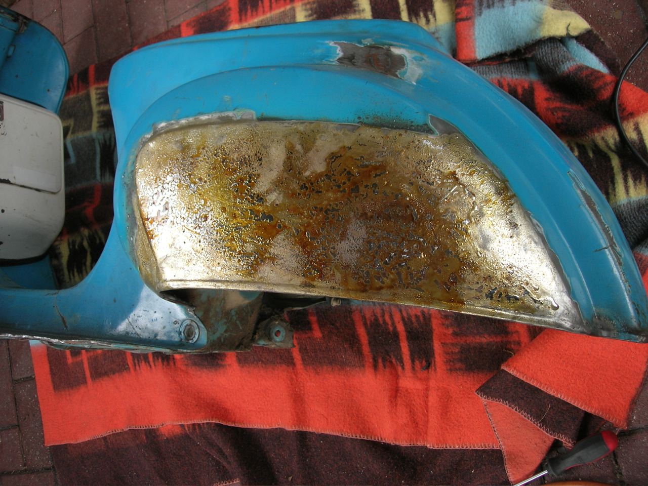

Wens Interresiert kann sichs mal ansehn!! Bin zur zeit am herrichten meiner kürzlich erworbenen Baustelle!! VN50
hast du denn die ersatzbleche nur an die unterseite des trittbretts angepunktet?

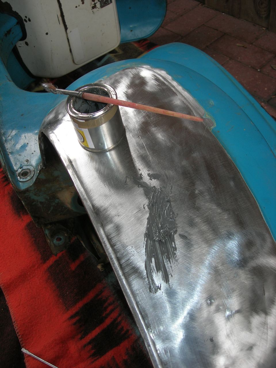

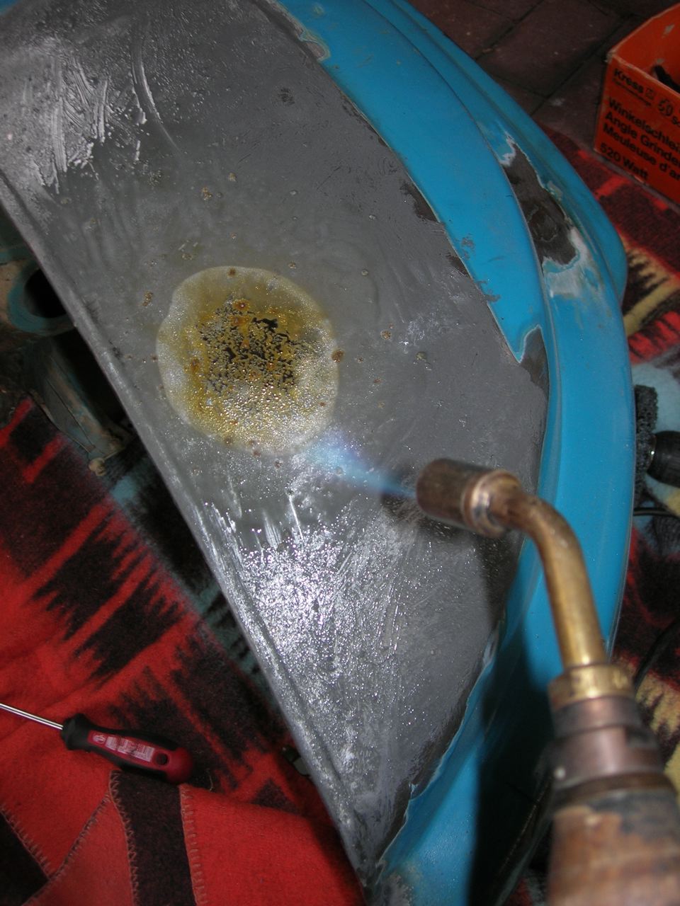

Ja hab Ich ! Es war fast nichts durchgerostet nur etwas dünn an manchen stellen! Die oberfäche wird Morgen verzinnt! und somit eine solide Basis zu schaffen
aber dann kriegst doch den rost nie ganz weg... zwischen neuem und alten blech bildet sich ein holraum und es rostet darin munter vor sich hin, zumal man das ja nie 100 % wasserdricht kriegt...
wieso schneidest denn die marodenbereiche des blechs nicht raus und schweißt neue bleche ein?
wäre doch schade bei einer restauration zu pfuschen...
Die Bereiche wo Rostig waren sind rausgeschnitten deshalb wird Ja verzinnt!

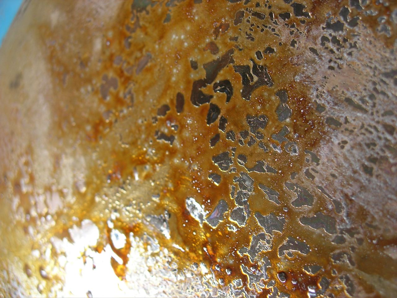

Bitte mach das nicht. Bei überlappenden Blechen verzinnen, geht meist nach hinten los.Das Flussmittel zieht sich zwischen die Bleche und das Ding gammelt dir nach spätestens 6 Monaten wieder durch.
Wenn du es wirklich doch verzinnst,dann lass nachher von oben durch die Löcher der Trittleisten, Hohlraumversiegelung reinlaufen(Fluid Film oder Mike Sanders).
Dann könntest du Glück haben und die Saure mit neutralisiert.
Bei fast allen Karren, die ihre Nähte mit Zinn gecleant haben, sind bei uns nach spätestens 1,5 Jahren Blasen hoch gekommen.Beim entlacken hat mans dann gesehen die ganze Wulst von Innen vergammelt.Die fertig gezinnten Karossen standen vorm Lacken meist noch Wochen ,eingeölt mit Kriechöl in beheizeten Räumen. Da denkt man eigentlich da kommt nichts mehr.
Die Karren waren alle im Beizbad entlacktund Entrostet worden,hatten also keinerlei Rost mehr zwischen den Pfalzen.
Verdammt ich sollte mal zu ende lesen, ist ja schon fertig deine Karre, aber Hohraumversiegeln kannste ja noch. :-D
Ich würde auch den Unterboden Wachsen. Der Unterbodenschutz wird rissig und nimmt dann Wasser auf wie ein Schwamm.

Fürs nächste mal beim Verzinnen säurefreie Verzinnungspaste vom Korrosionsschutz-Depot verwenden !
Ich habe gerade im Korrosionsschutz-Depot Katalog gesucht, aber nichts gefunden.
Gehört habe ich da auch schon mal was von, aber die muß ja auch irgendwie die Oberfläche anätzen.
Zitat aus dem Katalog :
Das Flussmittel jeder normalen Verzinnungspaste, also auch unserer, enthält Zinkchlorid.
Zinkchlorid hat die unangenehme Eigenschaft mit Wasser bzw. Luftfeuchtigkeit zu Salzsäure
zu reagieren. Durch diese Reaktion zur Salzsäure wird das Blech sofort angegriffen und es
entsteht Rost.
