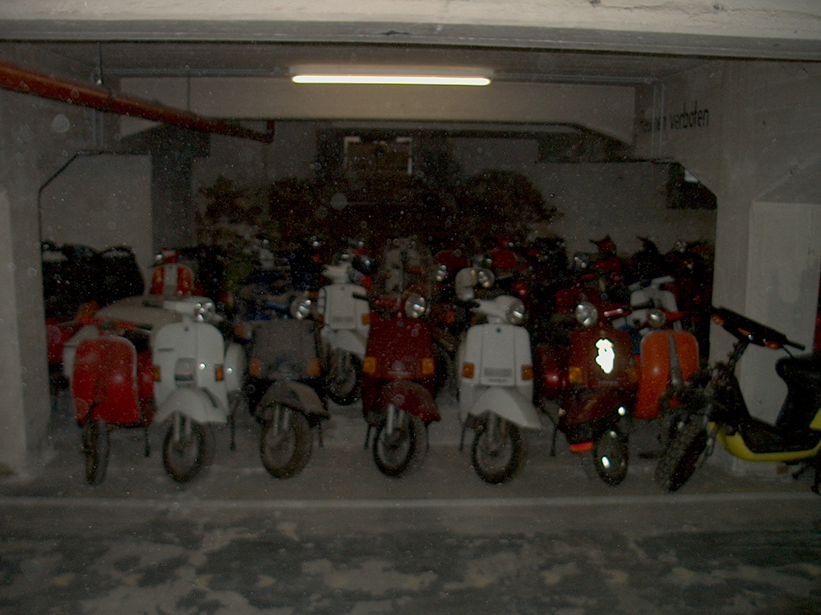

Rita fährt Cosa?
Rita fährt Cosa?
Rita hat bestimmt mehr Cosas als du je bessesen hast !
Und an noch mehr hat sie rumgeschraubt
Erinnert mich an die Kaffeetassen: "Immer zweimal mehr wie Du" :-D
