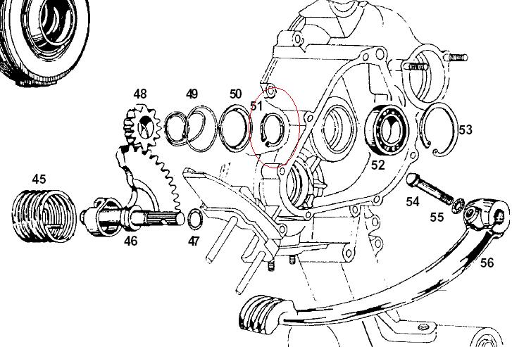

Ist kein Normteil(die Dicke ist anders), wirst den wohl am ehesten in der Vespa-Bastelbutze deines Vertrauen finden.
Wie kommst du da drauf?
Da passt jeder Norm-Sicherungsring nach DIN 471* für eine 25er Welle. Der ist lt. Normenblatt 1,2mm dick und damit genau richtig für die Nut in der Primär.
* ob diese Normennummer aufgrund europäischer Globalisierungsbestrebungen noch aktuell ist, weiß ich nicht. Zu den Zeiten, als unsere Vespen konstruiert und gebaut wurden, war sie ´s aber noch...
:-D bobcat
