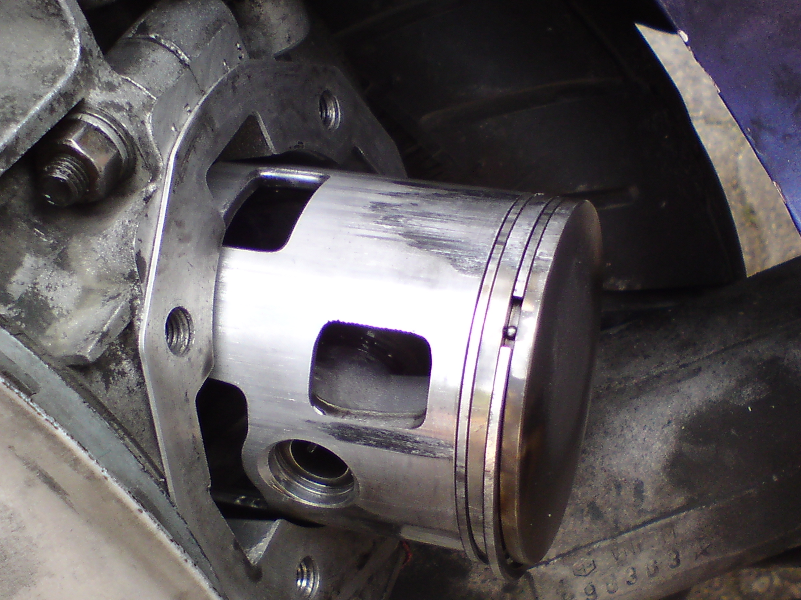

ich hab jetzt folgende Änderungen gemacht:
Zündung: 17°
Nebendüse: 52/140
Hauptdüse: 128 BE3/140
Zündkerze: B3
Jetzt schaut mein Kolben so aus (nach 150km):
Hab den Kolben 100km eingefahren.
Weiß jemand Rat, was es noch sein kann?

welches setup hast du
(kolbenring clip fehlt)
Hab nen 177ccm Polini auf meiner PX125
Folgende Komponenten sind verbaut: SIP Performance Auspuff, Langhubwelle (mit 2x Aluplatte: Zylinderfuss und Kopf, jeweils 0,8mm), 24er SI-Vergaser.
Gemischschraube 1 1/2 Umdrehungen
Der Kolbenbolzenclip ist schon drin, sieht man nur ganz wenig (oben)

hab ein Originales.
Die Zündung hab ich abgeblitzt mit ner Pistole mit Gradverstellung.
vielleicht hast einen falschen kolben (Übermaß)
Hab nach dem 1. Kolbenschaden nen neuen gekauft.
Durchmesser 63,0mm
Die alten Reiber hab ich ausgeschliffen aus dem Zylinder. Der Zylinder ist vielleicht 700km alt.
be3 scheint ein wenig mager auf langhub und sip
Hab gedacht es passt so (siehe letztes Topic)
BE3/140 oder BE2/160.
Sie hat mir erst bei Vollgas geklemmt.

bin vor dem klemmer, aber ca. 30km am stück gefahren, jedoch nur viertel bis halb gas.
dann kurz vollgas und nach ca. 200m hatt ich den klemmer.
Hast du vielleicht ein Elestart Gehäuse und hast keinen elestarter drin und das Loch ist offen?
Ansonsten mach mal die Hauptdüse so gross bis er obenrum stottert, dann langsam runterdüsen.
ist ein lusso-Gehäuse, die Löcher hab ich aber zugemacht unter der vergaserwanne und die mischwelle herausgenommen.
Ob das ein Elestart Gehäuse ist, weiss ich nicht.
Bin mit dem Gehäuse aber schon mitm originalen 125ccm Zylinder gefahren.
Woran sieht man, ob das ein Elestart Gehäuse ist?

Loch mit stehbolzen im Lüfterkanal
...ein Großteil der Luft zum kühlen geht verloren wenn das Loch nicht verschlossen ist. Da bläst´s quasi raus!
zwei drei topics weiter hat einer nen ähnliches problem der fährt auf nem grossen gaser ohne langhub ne hd130
und da scheint 128 auf langhub zu mager
hochdüsen bis es drosselt, bohrung zur haptdüse ist offen da gehe ich ja mal von aus,und dann langsam runterdüsen

hab ich schon gesehen, der hat aber nen 28er gaser.
Die Düse ist auf jeden Fall nicht verstopft, wenn du das mit der bohrung der hauptdüse meinst

ich meinte die bohrung die von der schwimmerkammer zur hd führt
die ist oft recht klein
wenn der klemmer bei vollgas auftritt wirds wohl an der hd oder dem spritfluss liegen
wie gross hast du das Loch gebohrt?
einige nehmen 2mm, andere 2,5mm
