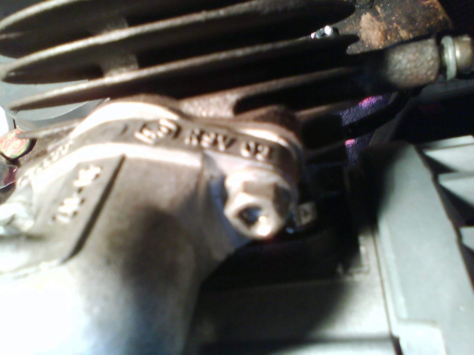

richtige muttern bei krümmer?
ich wollte grad das verbindungsstück zum auspuff anschrauben,bin mir aber nicht sicher ob das die richtigen muttern sind weil die bolzen nur ganz wenig rausschauen und bei diesen muttern der bolzen gerade bis zur mitte des gewinde geht.
gruß marc
Sind beide Bolzen so kurz? Sieht ein bisschen so aus, als obe der Bolzen mal abgerissen ist oder ein zu kurzer nachträglich eingebaut wurde.
gruß carsten
eig nicht sind auch nicht beschädigt,sind diese muttern die aussehen wie eine mutter die mit einer unterlegscheibe verschweißt sind,die richtigen für diese stelle?
Ja die Muttern sollten passen! Hatte ich auf dem Italo-Zylinder auch drauf.
Hoffentlich hat sich beim festziehen nicht der Stehbolzen in den Zyl. geschraubt anselle von der Schraube auf den Bolzen.
Die Dinger heißen Bund-Muttern und ein Sprengring muss da drunter !
Aber so kurz wie die Bolzen sind, wird das mit nem Sprengring darunter nix. Vermute doch das die Bolzen zu weit im Zyl. sind.
Sind die Bolzen vielleicht falschrum drin?
Ich meine die haben ein langes und ein kurzes Gewinde.
Die kurze Seite in den Zylinder, oder?
