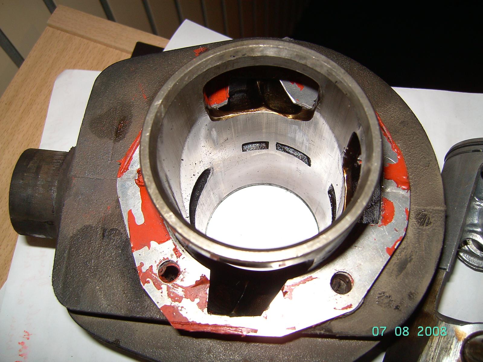

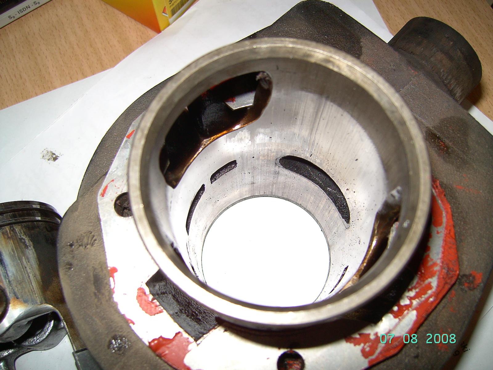

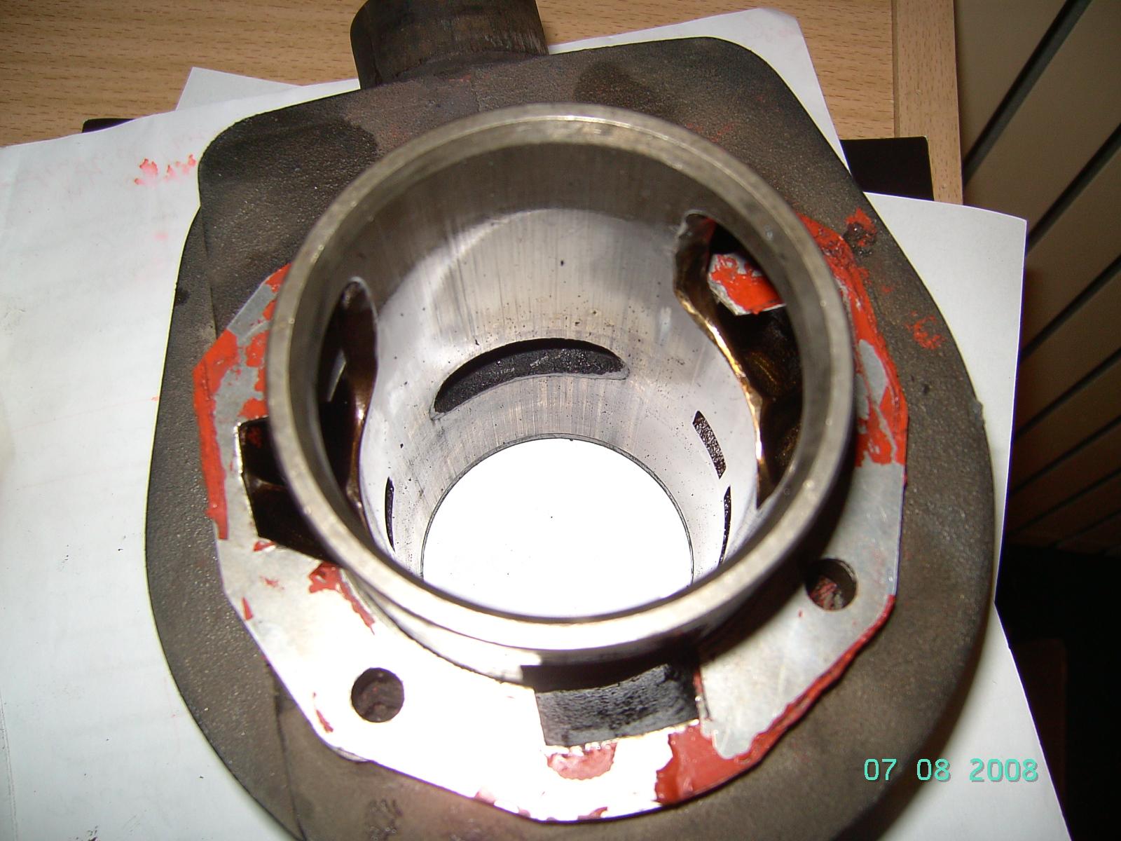

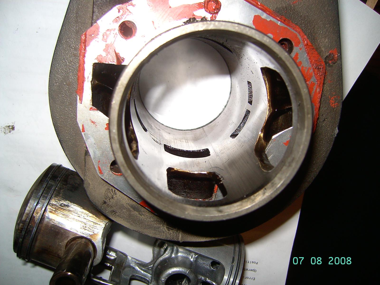

Da mein 5Kanal LML Zylinder nach nun ca.3000Km öfters geklemmt hat, wird aufgebohrt auf 166er Malle Kolben, hier mal Bilders:
hat min. 2x richtig geklemmt, dafür sieht der noch ganz gut aus :-D
Zylinder wird von 58mm auf 61mm aufgebohrt.
Der Malle Kolben sollte P&P passen, hier und da geh ich noch mit der Feile bei :-D
mehr Bilder kann ich gerne auf Anfrage machen :wheeeha:
Edith: ich schick den Zylinder heut noch zum aufbohren, sollte irgendwann nächste Woche wieder bei mir sein :wheeeha:
MfG Jones :wheeeha:

Moin, hab ja noch keinen LML Zyl inna Hand gehabt, aber irgendwie beschleicht mich der Verdacht das Deine Fussdichtung nicht gerade leistungsfördernd eingestzt wurde :-D
is wurst, die Kanäle im Block sind eh noch orschinal!
MfG Jones :-D
MfG Jones :-D
Aber vor Einbau des Malle-Kolbens passt Du aber noch die Kanäle im Block an den LML an, nä?!? :wheeeha: Und der 20er fliegt dann aber runter, oder? Weil sonst garantiert wieder quietschhh-brrrr-Fluch...:wheeeha: Mindestens nen 24er oder besser 28er würde ich an Deiner Stelle verbauen...
Find ick aber jut, dass Du das jetzt durchziehst mit dem Malle-Kolben... :-D Und miß mal Deine Zylinder-Steuerzeiten, die können sicher noch was länger...

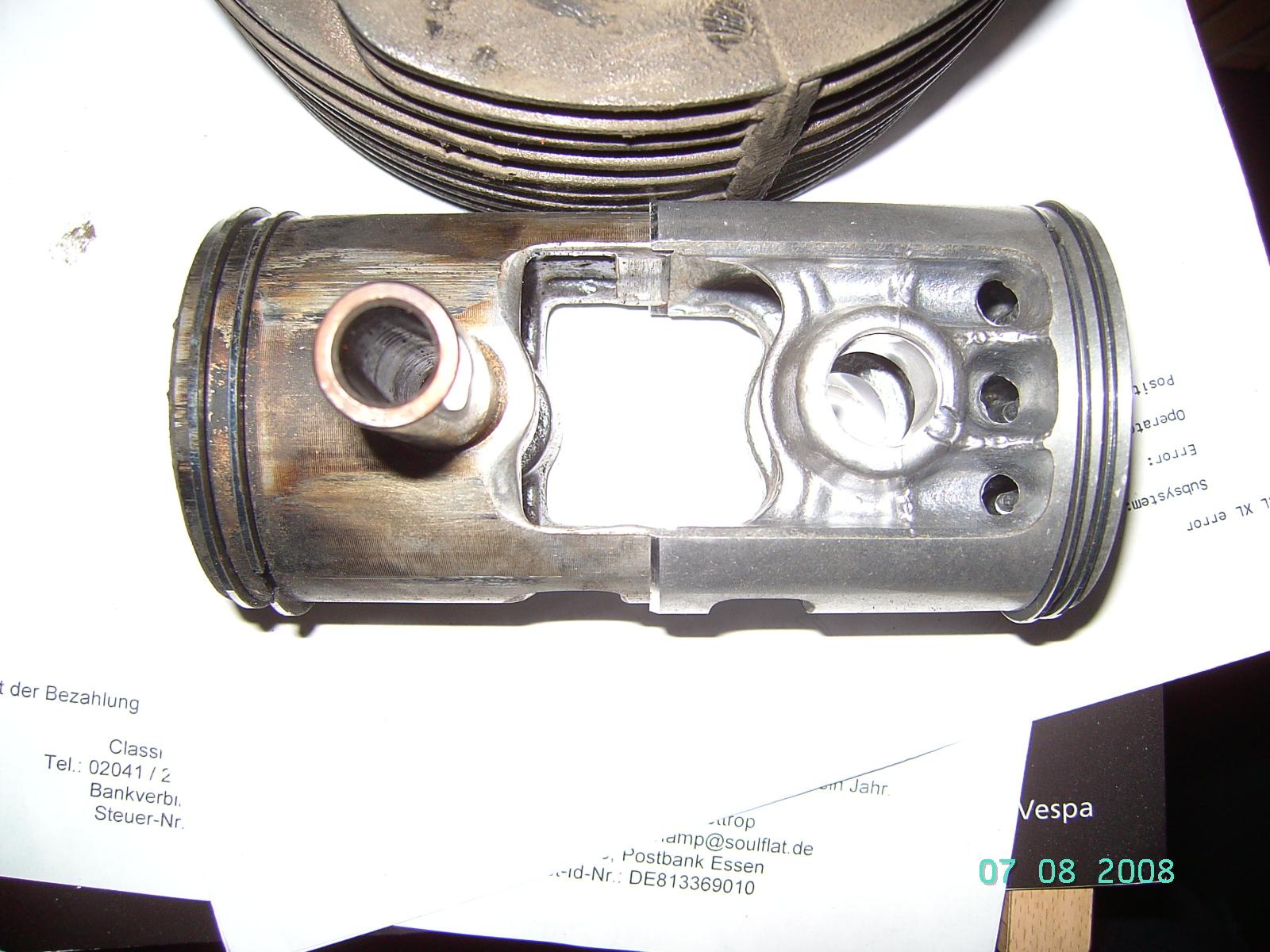

LMossi is fertig und hat schon 3x leicht geklemmt :-D
bin heut knapp 20Km gefahren und immer zwischen 50-60Km/h im 4ten hats geklemmt.
ich schau morgen mal worans liegt, der Motor wird aber eindeutig viel zu heiß.

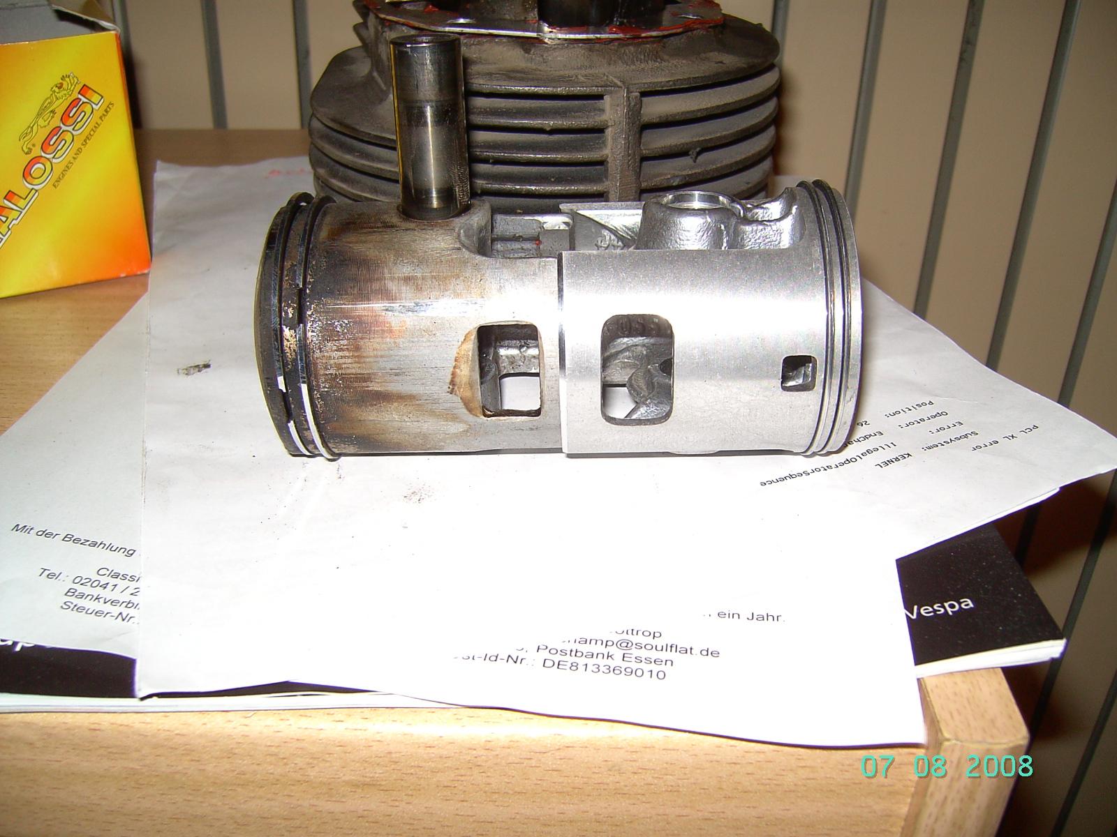

edith hat grad den Kopf runter, leichte Riefen und ordentlich Laufspuren.
edith2 meint noch das ich jetzt ne 1mm Kodi fahr anstatt der Fudi

Was fürn Laufspiel hadder denn? Evtl. zu klein?
Den ZZP hast Du aber zurück genommen und Dich am 166er orientiert, oder?
Laufspiel weis ich nicht, obwohl ich extra noch gesagt hab er solls aufschreiben :-D
laut email müssten es ca. 0,10 mm Spiel sein.

eher Drehzahl, zieht ausm Keller raus aber auch nicht schlecht.
der Kolben geht geschätzte 1-2mm zu weit nach unten und die Quetschkante oben is auch riesig...
unten bisschen abdrehen dann siehts schon besser aus, dann aber auch gleich auf Langhub anpassen
MfG Jones :-D
Abdrehen würde ich den unten eher nicht, da sonst die ÜS-Zeiten fürn A.... sind (LML Serie ca.. 100 bis 105 ° ÜS-Zeit...)... Eher oben wegen der riesigen QK... Ne QK von 1,5mm sollte ja bekanntlich reichen...
