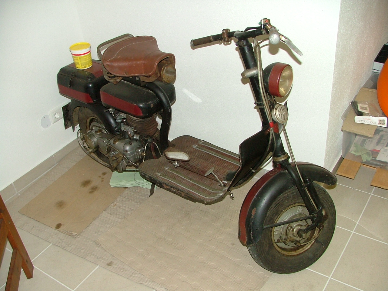

@madmax08, Scheinwerfer war als einzieges neuteil mit dabei aber leider felht der zweite Sattel, die Toolbox und das Pohlrad.
Fuers was sind die kleinen Haken rechts und links am Beinschild?
puh, da bin ich überfragt wozu die sein sollen. wie ich den italiener an sich kenne dients wahrscheinlich zur befestigung von je einem plastiksackerl :-D

sodala, hier unter anderem ein paar der verbrechen an der salzburger C (wurden ihr in ihrem heimatland angetan):
der feine umbau von gestänge auf seilzug
keine ahnung was das sein soll. ist aber gelagert und federt brav mit. allerdings macht es auf den ersten blick so den eindruck als solle es das ansonsten wackelige hinterrad abstützen. hoffentlich nicht! :-D
Hallo Maedmax,
da hat wohl der Vorbesitzer lange mit der C in der Bastelbude gesessen...
Das Thema Bowdenzug an der hinteren Bremse denke ich ist recht rasch zu beheben und glücklicher weise auch diese Eigenkonstruktionzwischen Rahmen und Hinterrad.
ich vermute, dass deine Suspekte auf ein Wakeliges hinterrad fundiert sein könnten; da hat wahrscheilich die schwinge hinten zu viel Spiel, was eigentlich fast normal ist wenn der roller nicht sorgfältig gepflegt und geschmiert wurde, di Brozeringe sind im eimer und damit es beim Anfahren nicht so wackelt, hat man sich so ne Art Eifell konstuktion ausgedacht.
Das positive an der Geschichte , das man das Teil mittels der beiden Befesigungsschrauben Rahmen-Motor, einfach wieder entfernen kann.
Vieltiefer scheint mir wurde in den hinteren Kotflügel gegriffen... aber sind ales dinge die eigentlich Kein Problem darstellen sollten. C ersatzteile gibts hier nach wie vor wie Sand am Meer.
