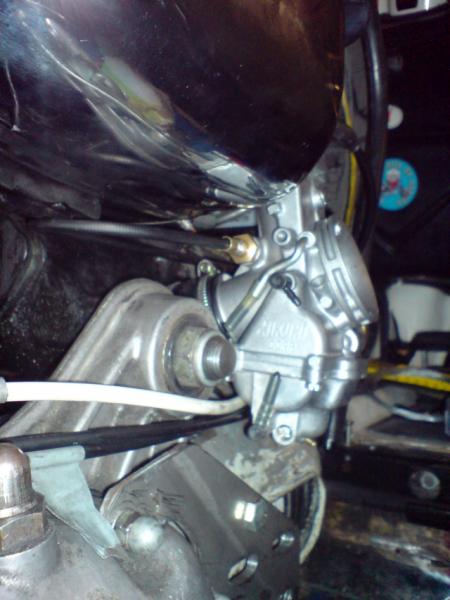

Schnitz Dir einen Halter aus 3 oder 4 übereinander liegenden Blechen von 1 oder 0,8 mm Blechen.
Das bleibt schön flexibel, schont die M8-Bolzen und den am Puff angeschweißten Halter. :-D
gibts von dem Halter Bilder ?
Danke
