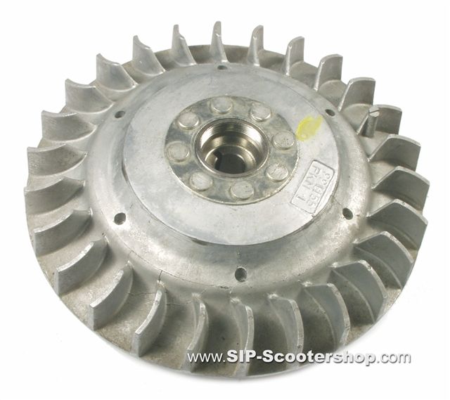

Lüfterrad FRAGE sehr dringend!

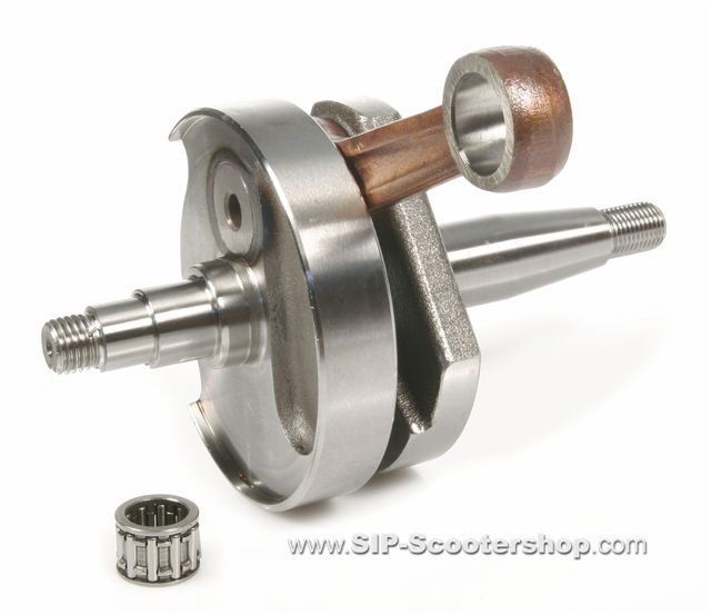

Passt dieses Lüfterrad "PIAGGIO PK125XL / ETS" (komisch kleine Flügel) auf diese Kurbelwelle: Kurbelwelle PK50 / S / XL / FL / HP / N / Rush/XL2, 20/20mm
Bitte um eine schnelle Auskunft!
Hat dieses Lüfterrad irgendwas besonderes?
ich habe das gleiche lüfterrad und das passt nur auf kleinen konus....
würde mal erst so behaupten nein!!!!
könnte das lüra aber auch mit großen konus geben
jo, das lüra schaut nach dem V50-Pv-ET3 teil aus. Die Pks hatten da bessere. Ich würde auch behaupten, dass es nur für den spitzen konus passt. Obwohl, gab es nicht einmal eine 12V Spezial mit dickem (20mm) Konus und diesem Polrad?
nichtsdestotrotz, das Porlrad ist das schlechteste was du bekommen kannst, nimm wenigstens das von der Pk....
Wenn das Lüfterrad wirklich von der 125erXL/ETS ist und die Abbildung nur ein Symbolfoto, dann passt das auf die angegebene Welle.
haben die für den kleinen Konus sonst nicht die nierenförmige Öffnung?
Ich hätte auch gedacht, dass es nur ein Symbolfoto ist. Aber eben im Verkaufe-Thread ein LüRa einer XL2 gesehen, dass sieht exakt so aus wie auf dem SIp Foto: Thread (NEIN, ich bin nicht der Verkäufer, kenne ihn auch nicht und das Teil ist eh reserviert).
Hatte vorher auch gedacht, dass es diese Flügelform nur auf den kleinen Konussen (?) gibt.
Nicht immer. PKS gab es auch mit kleinem Konus und hatte keine nierenförmige Öffnung.
Sieht dann so aus, dass die 125er XL/XL2 ein anderes LüRa hatte als die 50er, warum auch immer.
Ja das ist ja eben nur eine Symbolabbildung und ich will auch die eine aus dem Verkaufstopic kaufen!
Müsste zuvor aber sicher wissen ob sie auf die Kurbelwelle passt und nicht dass ich sie unnötigerweise kaufe!
Meine Kurbelwelle ist eine 20/20 in einem V50 Motorblock! Den ich auf 12 Volt umgebaut hab und nun noch eine Schwungscheibe bzw. Lüfterrad brauche!
Deswegen wollt ich mich hier vergewissern ob die e passt?
in der PK XL und XL2 gab es keine Kurbelwellen mehr mit kleinem Konus, meine gelesen zu haben ab 1985 PK S lusso, alles danach dann mit 20er Konus. Vielleicht weiß das jemand besser, aber ich meine das muss passen.
Würde aber das normale PK Lüra kaufen, ist leichter als das abgebildete.
Meine XL2 125er hatte auch dieses komische Lüfterrad drauf, ist ziemlich schwer.
Nimm das normale PK und gut ist.
ich habe dieses Lüra sowohl mit kleinem (von der PK 125S) als auch mit großem Konus (von der PK 125 XL). Das Passt auf die Welle, weil ich die XL Wellen immer den 20er konus haben.
