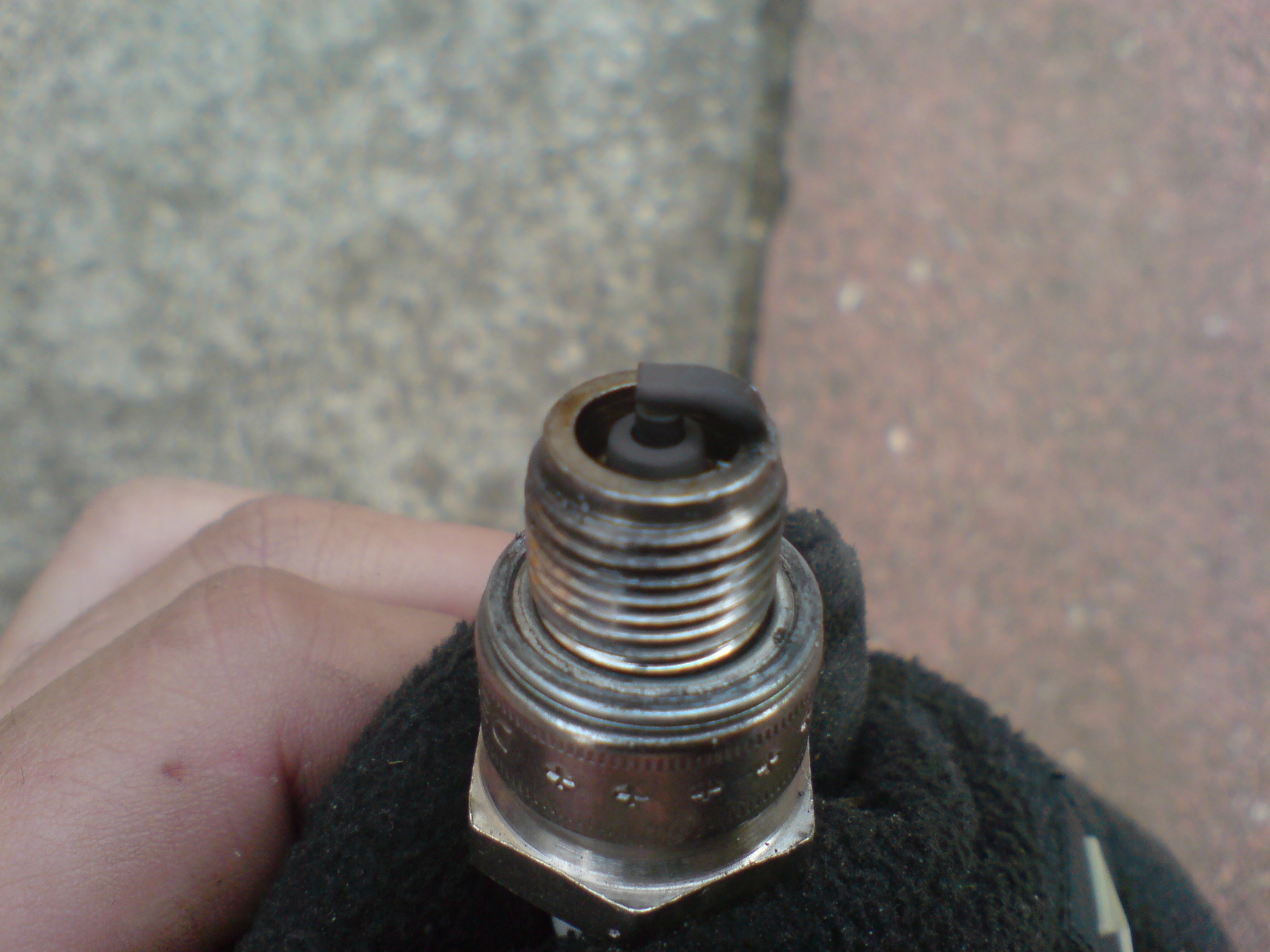

setup heute: clip 2te von oben, hd 92, nd 54
kerzenbild nach 12km fahrt:
is ungefähr so gefahrn wie vorm we.
is es nun sinnvoller den clip eins höher zu stellen oder ne kleiner nebendüse zu nehmen?

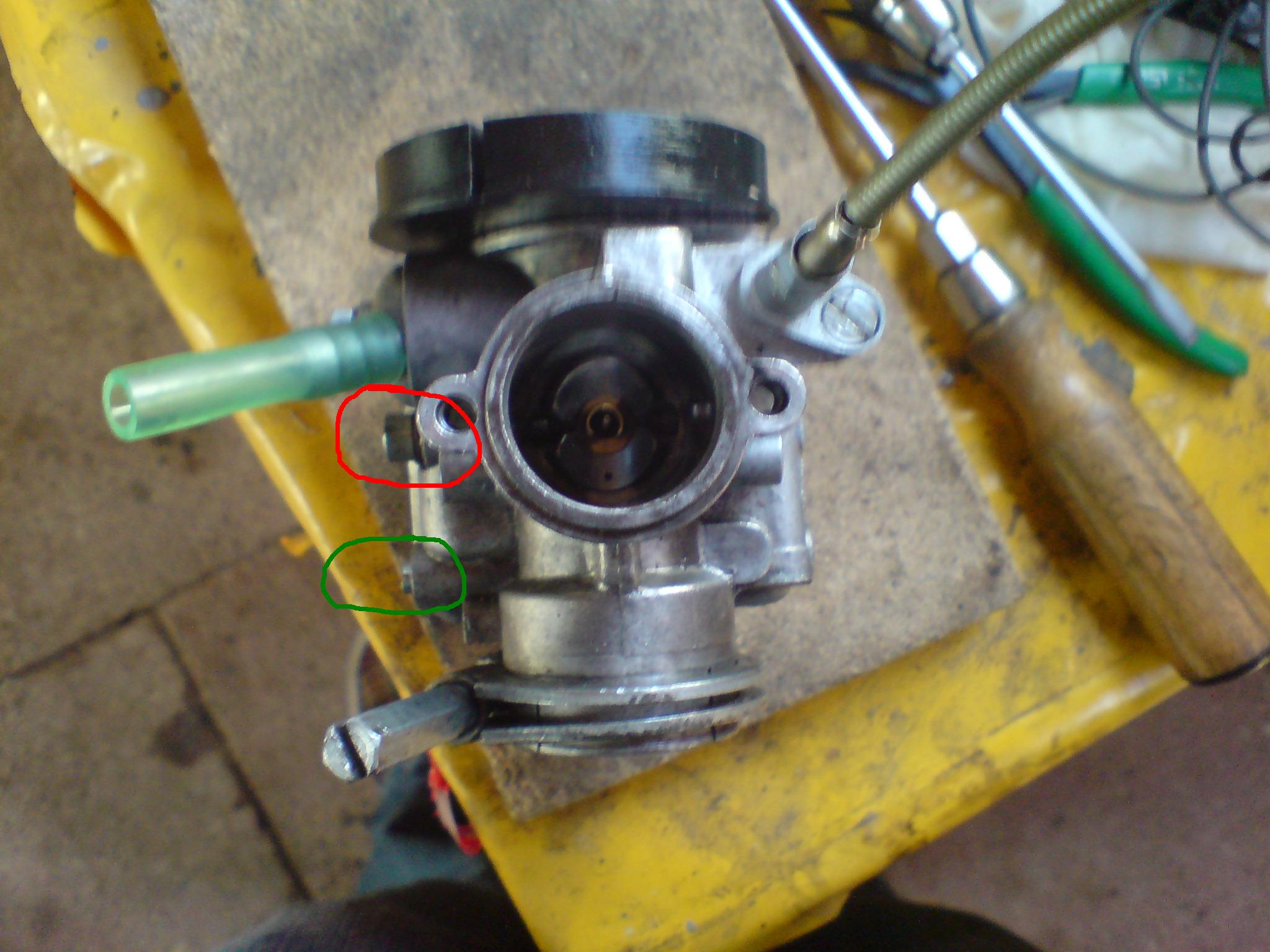

so schaut mein vergaser aus:
hat eingebaut noch des ding mit winkel und gaszug drin.
meinst du mit flügelschrauben, die gerändelten?
also die profimäßig grün umrandete 1,5 umdrehnungen raus?
und die davor macht des standgas?
bild weiter oben

Also, das dir die ständig Kiste abstirbt, respektive gar nicht anspringt, hat bestimmt nichts an den Größen der ND zu tun, da bist du im sicheren Bereich. Nur die Einstellung der Gemischeinstellschraube und der Standgasschraube ist hier relevant.
Im angehängten Bild ist die grüne Schraube für die Gemischmenge im ND Bereich zuständig (1,5 Umdrehungen raus). Man sagt das du mit der Schraube grob eine ND Düsengröße variieren kannst (also von ganz raus bis ganz rein). Aber damit die Kiste überhaupt anspringt muss natürlich der Schieber ein wenig geöffnet sein, sonst kommt ja gar keine Luft durch den Vergaser. Da kannst du dann lange an der Gemischschraube drehen und NDs ausprobieren…
Wie du erkennen kannst ist die Schraube eigentlich ein Bolzen der vorne konisch zuläuft und in die Kammer gedreht wird. Durch hineindrehen drückt die innen den Schieber hoch. Je weiter rein, umso höher der Schieber, umso mehr Luft, umso höher die Drehzahl im Standgas. Also sollte die nicht ganz rausgedreht sein, sondern so weit rein, das die Kiste jedenfalls anspringt. Danach einjustieren wie in allen Vergaserabstimmungsberichten steht (siehe Wiki oder Suche hier im Forum, wird bis zum Erbrechen erklärt, so hab ich es auch gelernt)

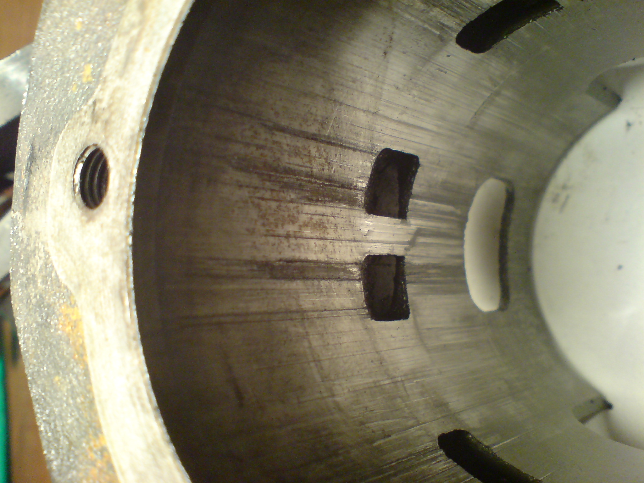

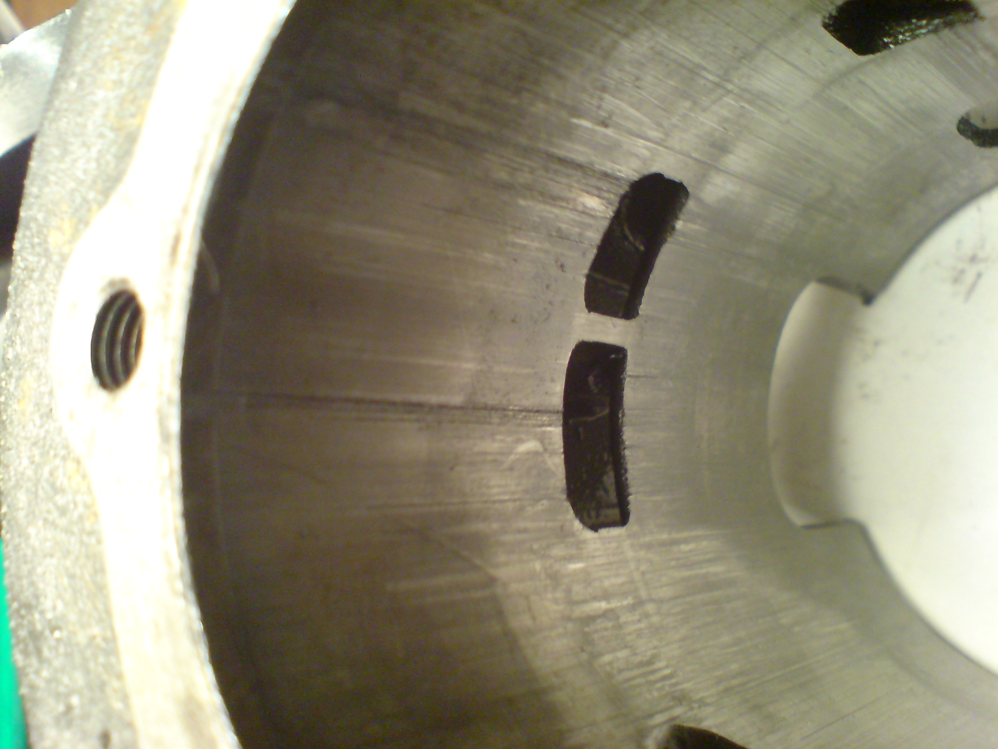

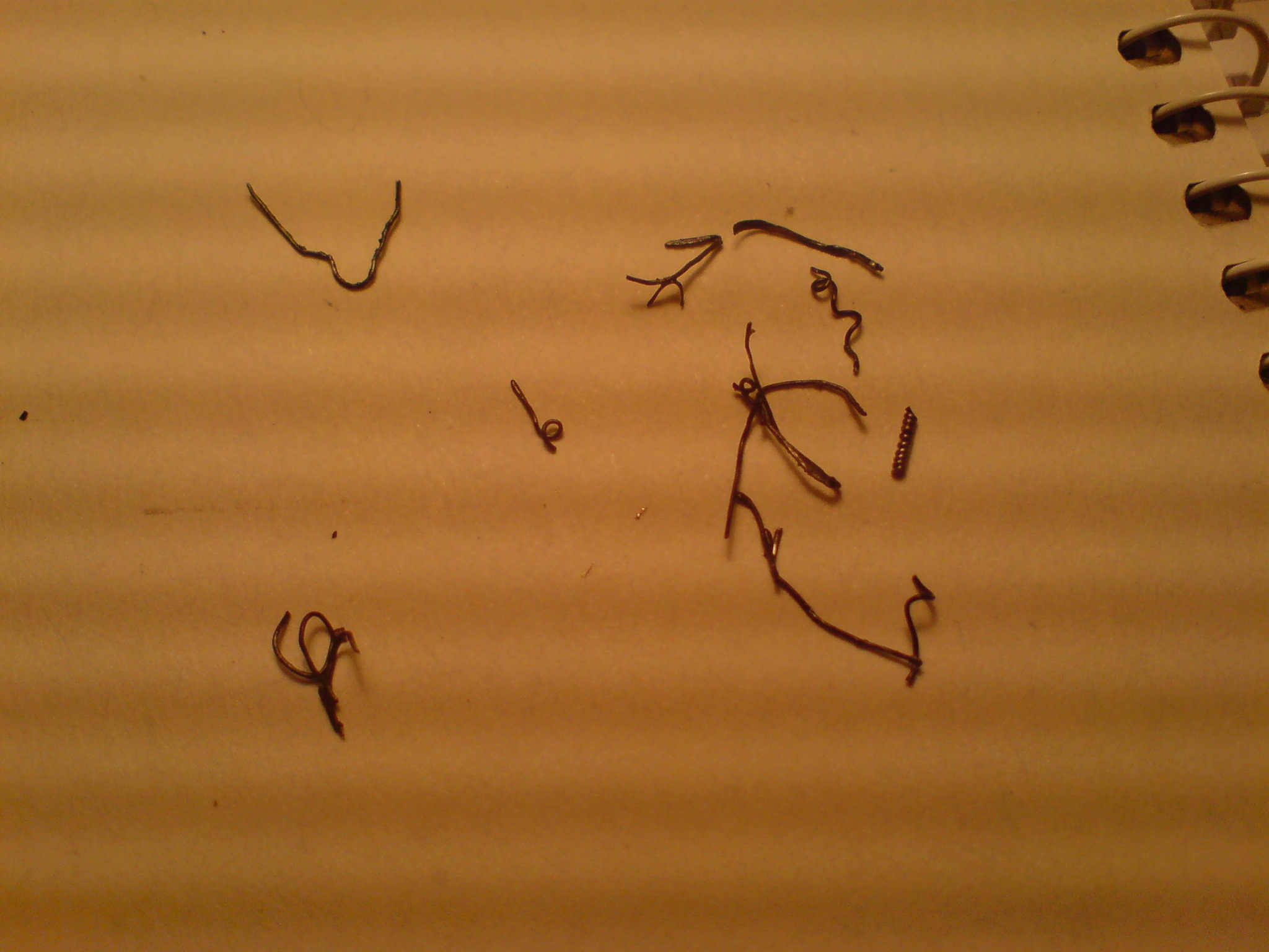

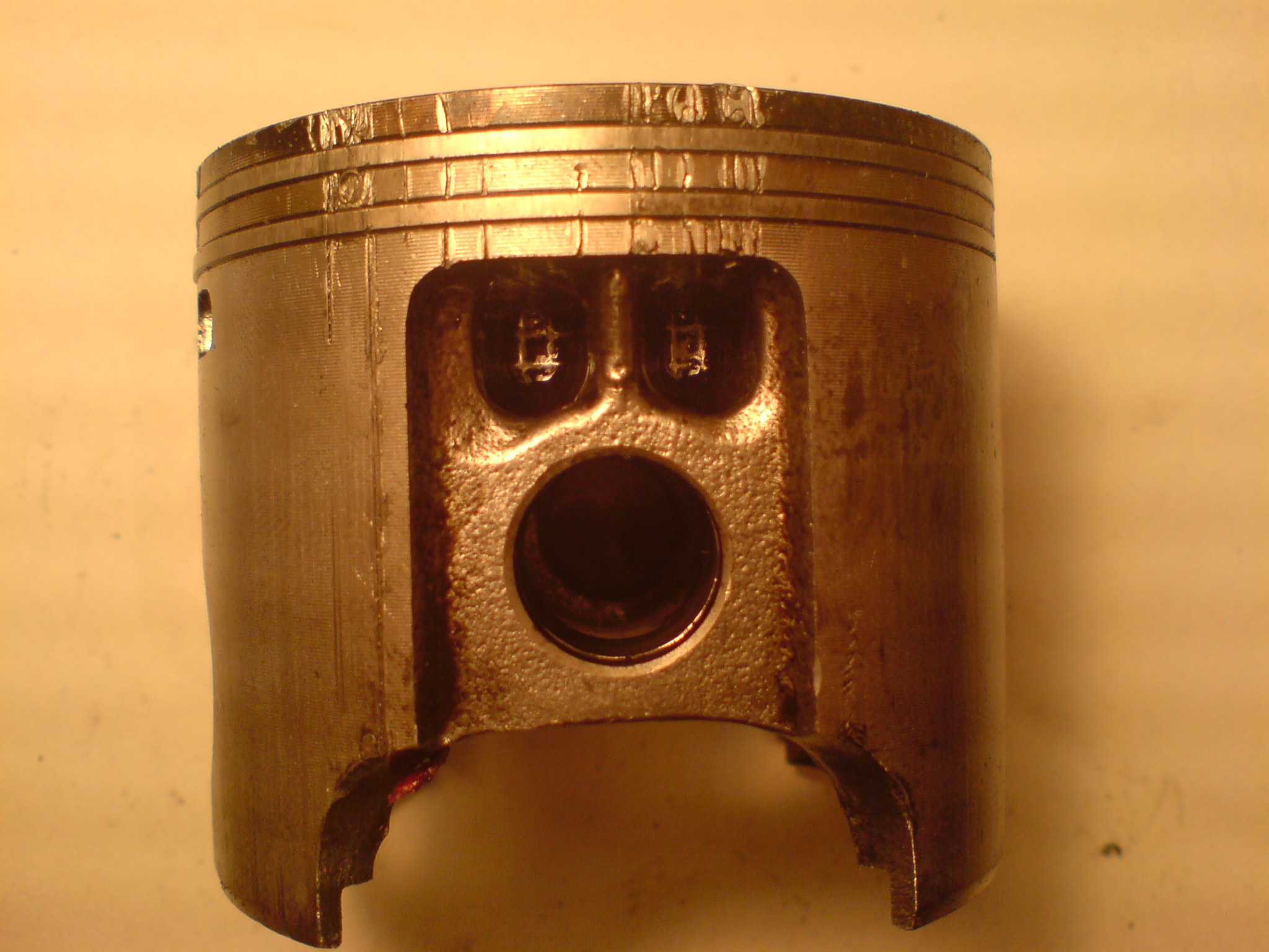

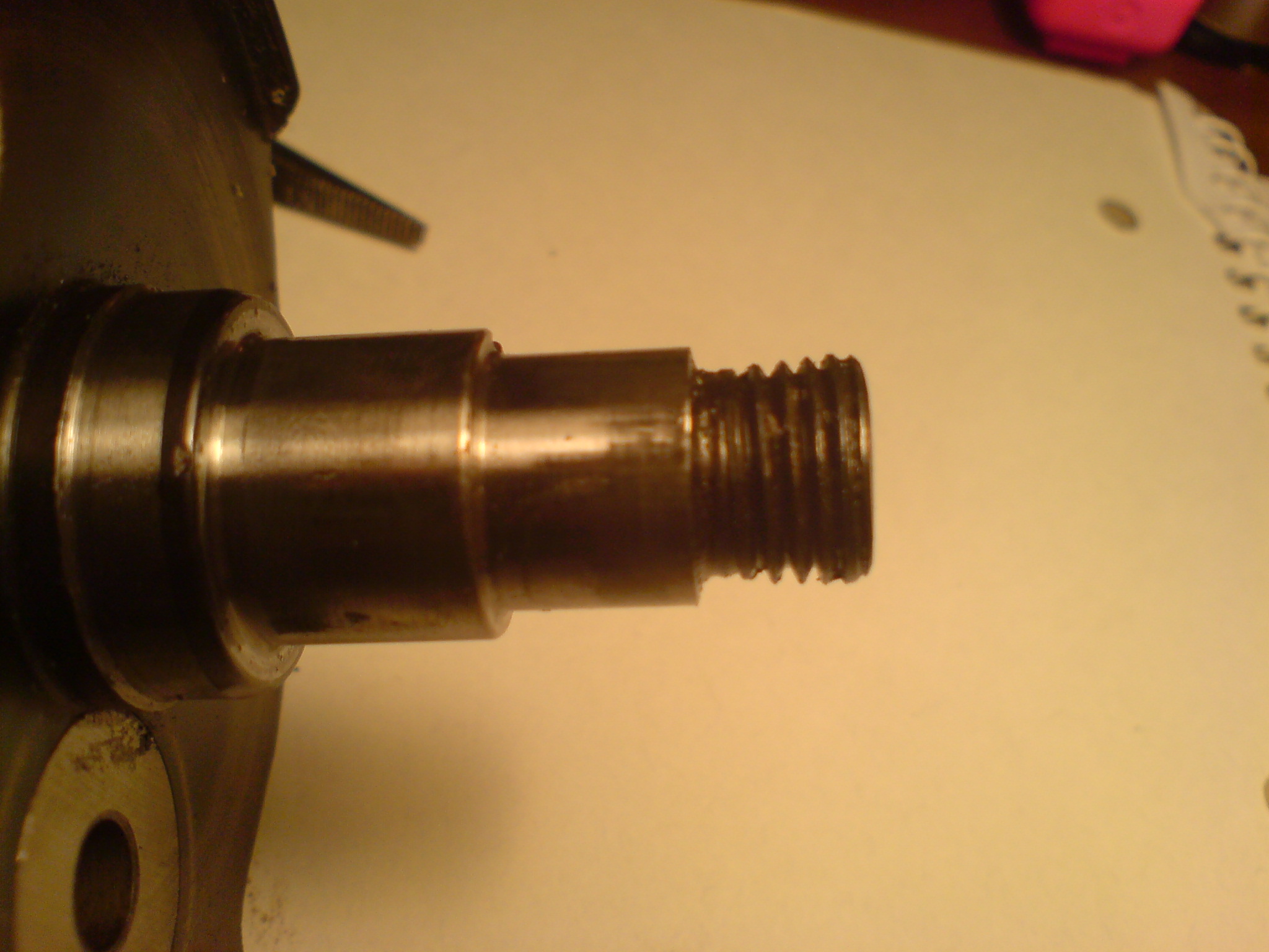

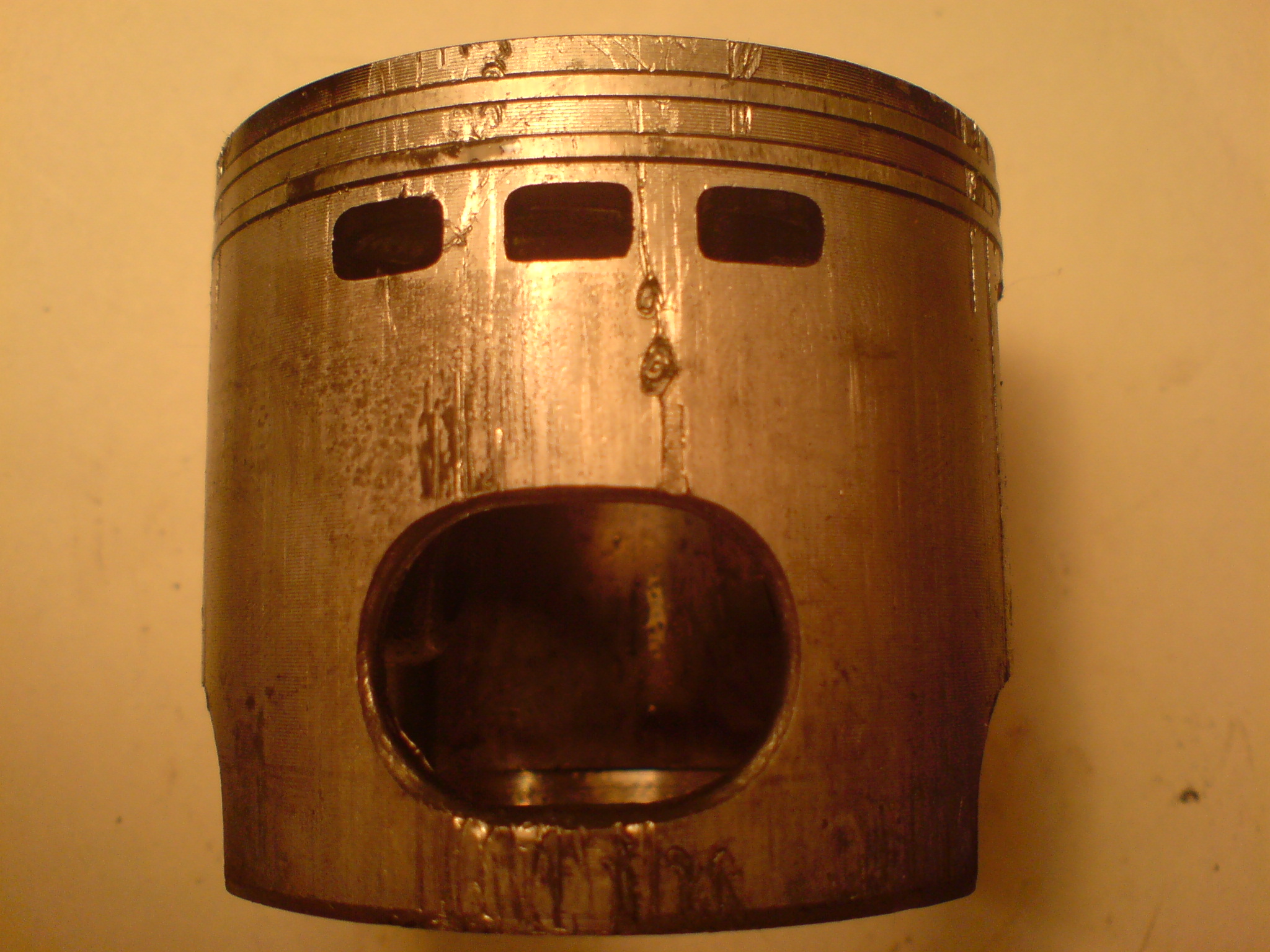

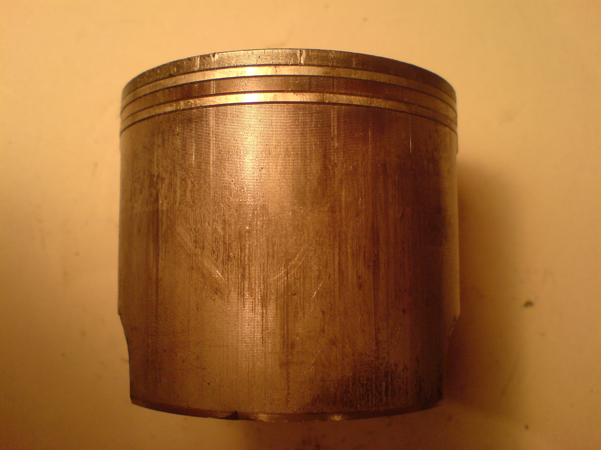

bilder.
gruß j.

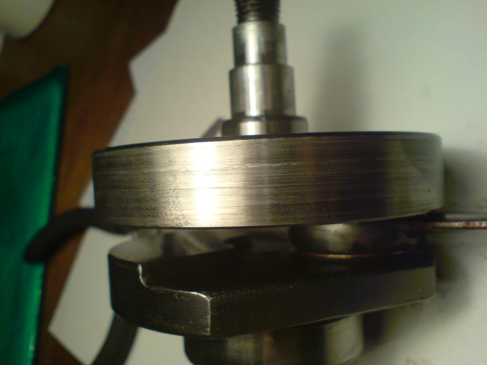

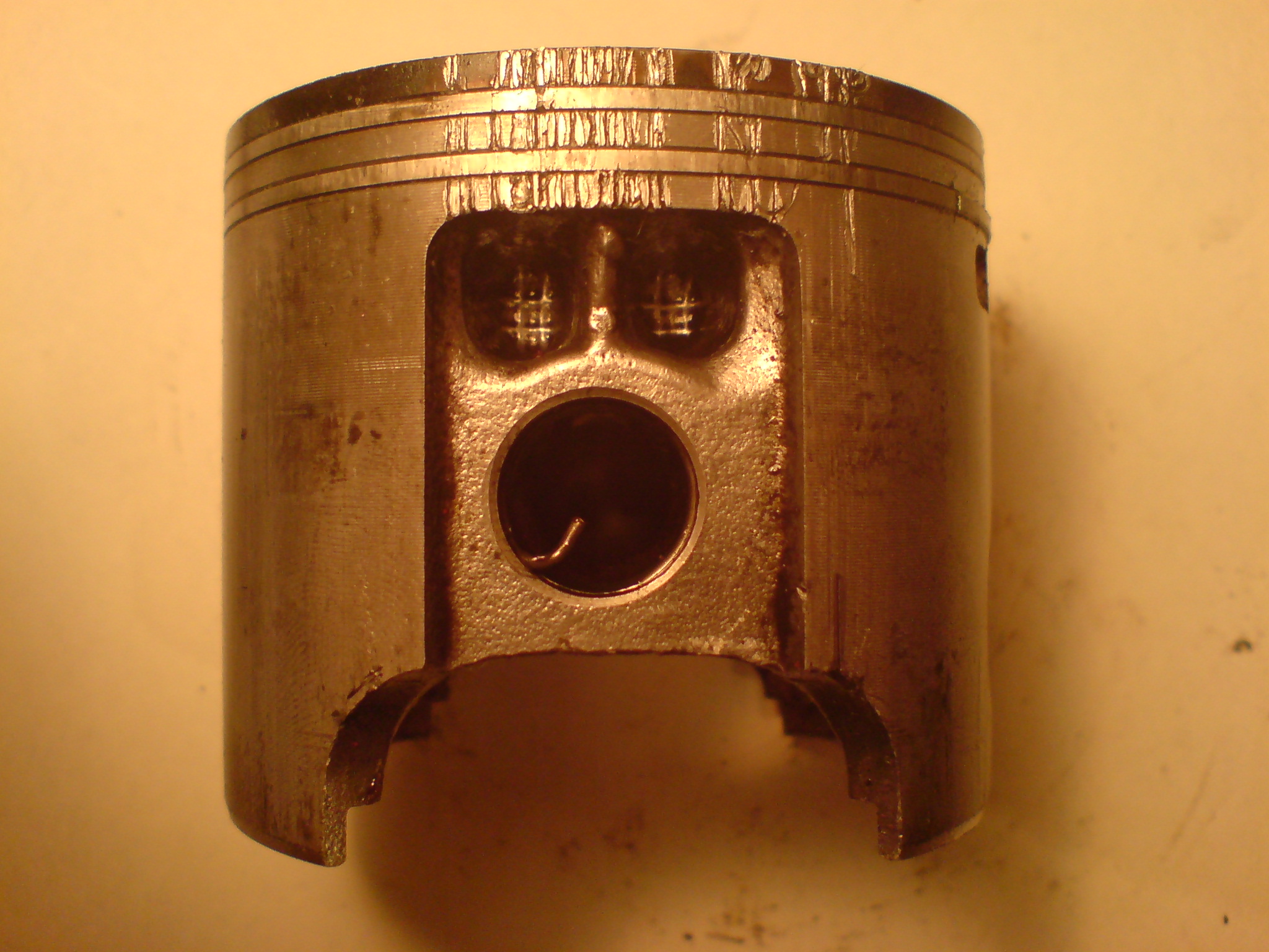

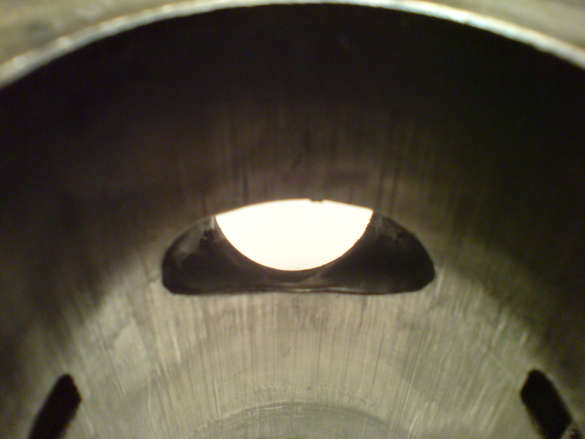

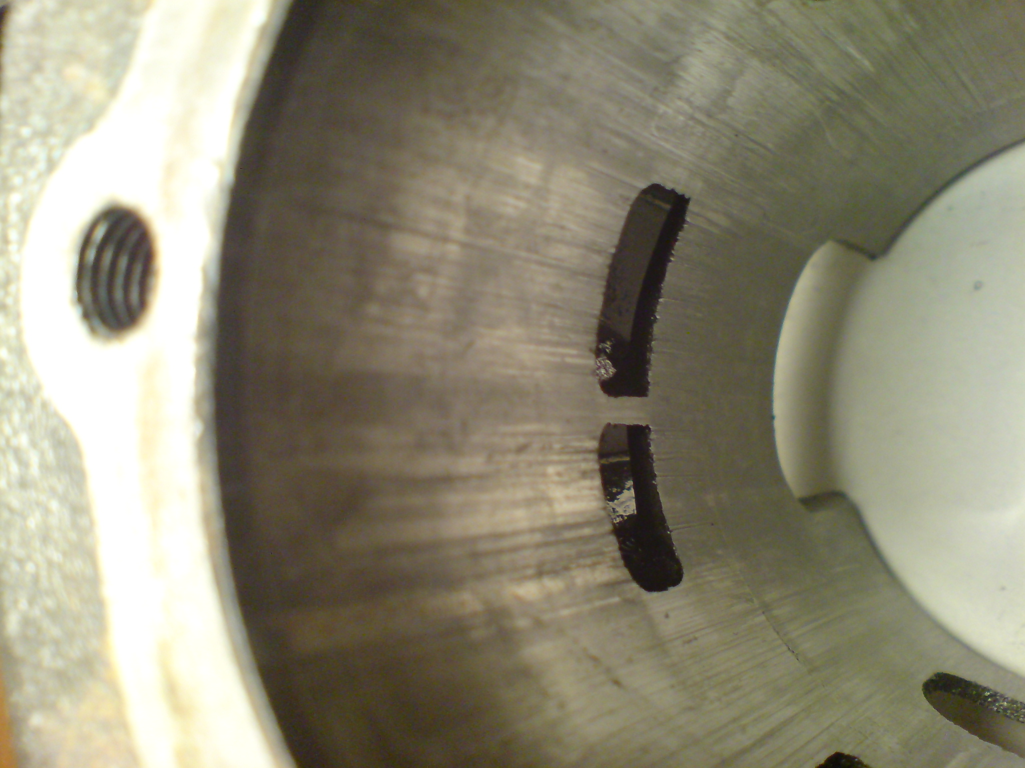

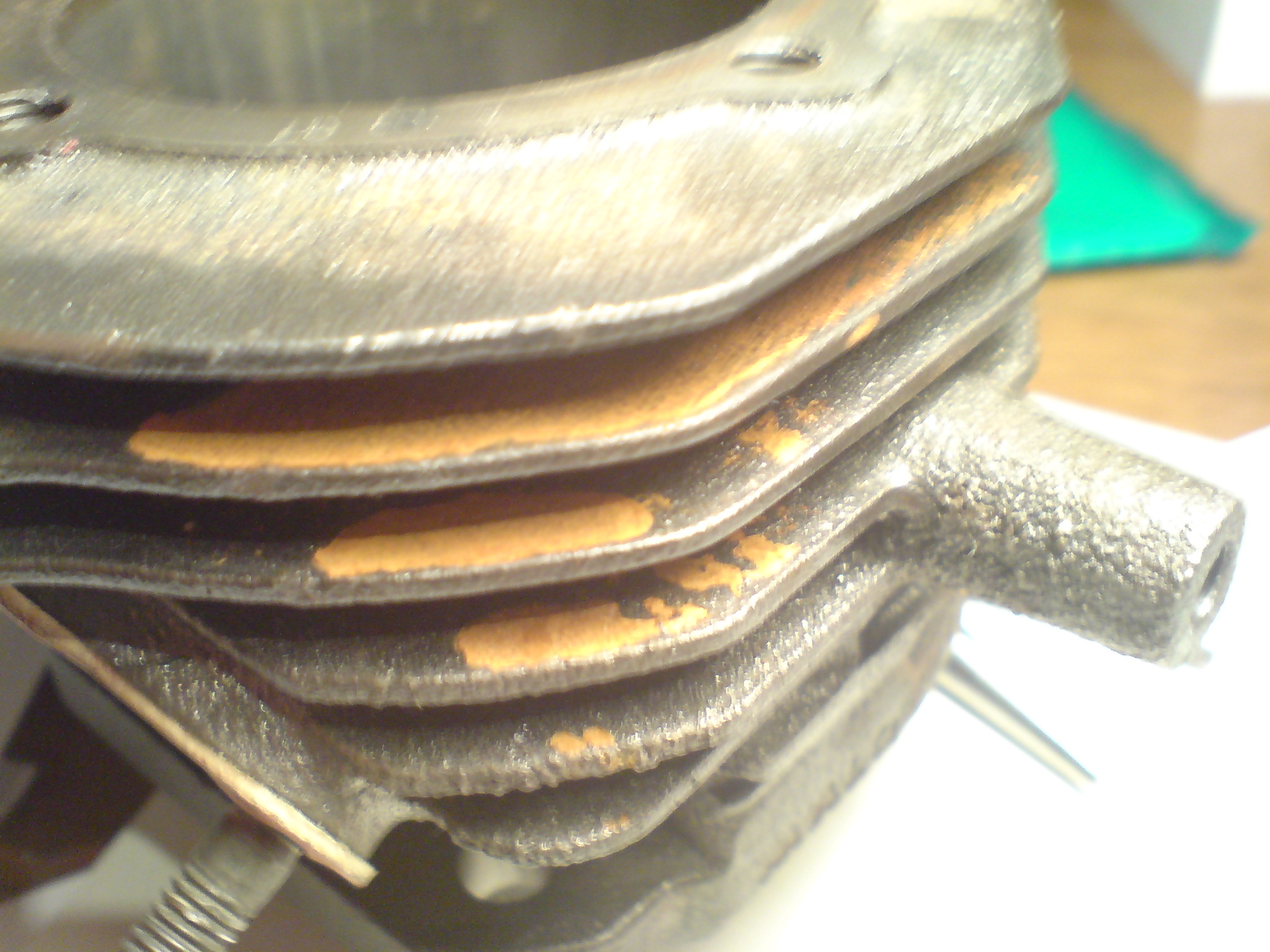

also auf vielfachen wunsch:
Zylinder:
schon rost?
Kolben:
Des Zeug was es war:
hab hauptsächlich aus einen überströmer rausgeholt..
Welle:
wie chup schon gesagt hat, is glücklicherweiße beim anfahrn passiert, vorher is er ziemlich gut(im vergleich zu vorher) gelaufen.
bilder kann ich gern noch welche machen, wenn euch die nich reichen..
Bearbeitet von bcs
Tja, der Kolben ist wohl im Sack, da stimm ich dir zu und an dem Gewinde der Welle ist m.E. auch nicht genug Fleisch um das wieder zu richten.
Kunstoff- oder Kupferhammer wären da wie Werkzeuge der Wahl gewesen? :-D
Welle würde ich einen neue kaufen, ob das billiger kommt gleich eine gelippte zu kaufen oder eine normale zu Kabaschoko zu schicken weiß ich so nicht aus dem Kopf, aber Kabaschoko macht das echt gut, der wuchtet und verschweißt die auf Wunsch auch noch.
Was ist denn da durchgesaugt worden? Ich kann mir gar nicht vorstellen das das Sand oder Steine gemacht haben sollen? Aber was sollte den da sonst aus deinem Vergaserraum angesaugt worden sein? Und die lief ja schon 120 km?
Auf Bild 3 & 4, die Riefen vom Überströmer hoch, die sehen auf den Bildern ziemlich schlimm aus, ist das nur der Alu-Abrieb vom Kolben oder gehen die richtig in die Laufbahn? Wenn Abrieb, dann ausätzen, kann da bei Bedarf gerne Kontakt zu meinem Schrauber in HH herstellen, sonst aufhohnen lassen und da du eh einen neuen Kolben brauchst, kannst du den gleich fürs erste 1. Übermaß bestellen. Und wegen dem ASS, ich hab noch einen 24er Polini Membran 2 Loch inkl. neuen Plättchen falls Interesse besteht, hab ich noch vom 133er Projekt übrig. Als damals die Kriegskasse noch gefüllt war, hatte ich mir lieber anstatt dessen den Kasten von Malossi gekauft. Sah einfach imposanter aus? :-D
Die Späne müssten ja von der Drehschieberdichtfläche sein? KoBo Clips sind beide noch da gewesen wo sie hingehörten?
Lustigerweise hab ich gerade einen 112er Malle bei mir liegen der auf der Laufbahn ähnliche Riefen aufweist, die haben auch schön vom Auslass und den Überströmern tiefe Riefen nach oben und unten gezogen. Den lass ich jetzt auf das 1. ÜS aufhohnen, hoffe das reicht bei dem, sind dann von 57,5 auf 57,9.
Der war auch nicht angefast. Damit meine ich das brechen der scharfen Kanten an den ÜS und Auslass damit sich die Ringe da nicht so schnell einhängen können. Kann man hier ganz gut erkennen, muss nicht viel ab, nur ganz leicht verrunden. Geht am besten mit einer Handfeile, dann musst du nicht mit dem Dremel im Zylinder rumwerkeln und läufst auch nicht Gefahr abzurutschen.
Muss man nicht machen, aber gerade bei diesem Zylinder ist das ungemein gut für's Gewissen?
was meinste dann, dass der grund für war?
einfach zu warm geworden?
Auf Bild 3 & 4, die Riefen vom Überströmer hoch, die sehen auf den Bildern ziemlich schlimm aus, ist das nur der Alu-Abrieb vom Kolben oder gehen die richtig in die Laufbahn? Wenn Abrieb, dann ausätzen, kann da bei Bedarf gerne Kontakt zu meinem Schrauber in HH herstellen, sonst aufhohnen lassen..
bleib ganz locker mitm fingernagel drin hängen..
jap.beide noch drin. an der Drehschieberdichtfläche sind schon dicke riefen.
uiuiui...sieht wirklich nach fremdkörper aus...oder ist das, was da auf dem block zum schreiben liegt, nicht aus deinem block? falls doch: sieht nach einer art feder aus oder nem stück seilzughülle...ich meine das spiralförmige dicke draht, was da drin ist.
