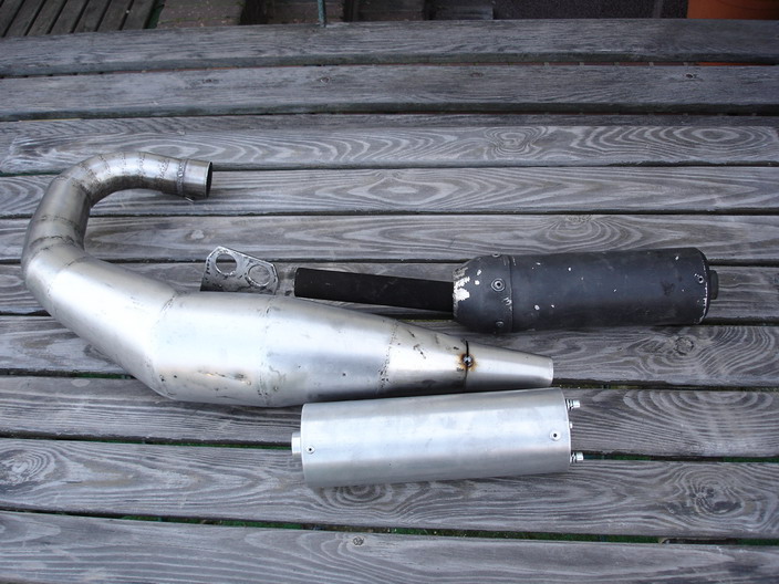

Hab hier noch nen Pic von Umbau meines betagten Performance auf FOX Racing ESD 180°.
Die Staurohrlänge dürfte identisch sein.

Ich hatte auch das Problem da der Vorbesitzer den Scorpion umschweißen ließ damit er mehr Bodenfreiheit bekommt ,sitzt ja öfter mal falsch das Ende des Potts.Leider hat der Schweißer das Staurohr nicht wieder mit eingeschweißt :-D
Ich habs dann einfach von hinten eingeschweißt nicht schön aber einmal rum und dicht.Auf dem Bild war nur der erste Punkt dran.Wie siehts eigentlich auch wenn man das Staurohr kürzt oder verlängert gibt es da Leistungsunterschiede ???
